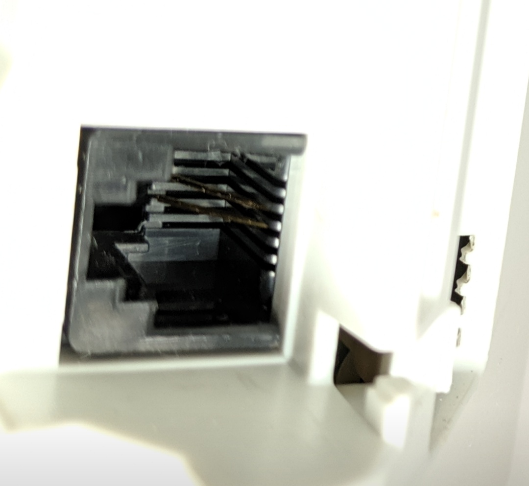

作者: cap    時間: 2019-8-18 23:07
作者: dadadede    時間: 2019-8-18 23:14
你意思係呢個 phone jack? 佢得兩條pin 。。
阿。。 發個有一隻腳彈咗出嚟。。
照計唔會係我拆case 時 ...
cap 發表於 2019-8-18 23:07
喺,

作者: dadadede    時間: 2019-8-18 23:39
阿。。 發個有一隻腳彈咗出嚟。。
照計唔會係我拆case 時 ...
正常兩條pin平排喺入面, 插咗個plug入去個pin接觸點會唔平均.
*條pin似響個座下面灣咗.屈反入去, 試試
