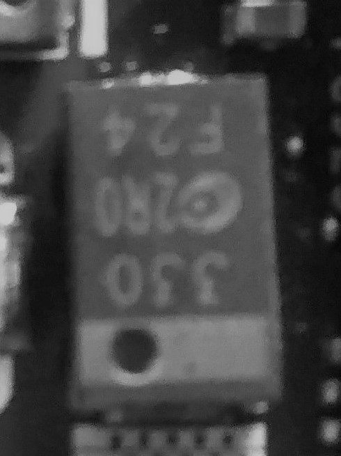

330 2R0 F24
330 是33pF, 33uF 定是 330uF?尺寸4mm x 7mm
耐壓幾多Volt?
甚麼電容?鉭質?
圖片附件: 330cap.jpg (2019-10-2 13:33, 78.41 KB) / 下載次數 130
https://www.hkepc.com/forum/attachment.php?aid=2152655&k=38b6b71efec46bccd10c095feb1d18e0&t=1781426056&sid=FIS47bHDKb
作者: raymondchan338    時間: 2019-10-3 09:50
本帖最後由 raymondchan338 於 2019-10-3 09:55 編輯
33uF 2V
作者: recluse    時間: 2019-10-3 12:30
多謝回覆,如果是33uF,電容尺寸應該沒這麽大,疑惑中,懷疑是330uF。
作者: eeek    時間: 2019-10-3 16:14
回覆 1# recluse
有少少似係呢隻:
http://www.etronic.com/img_uploa ... b401dd84e6edd9a.pdf
作者: recluse    時間: 2019-10-3 17:06
回覆 4# eeek
多謝賜教。應是330uF 2V。
lenovo notebook 用的。
https://www.chinafix.com/thread-1092995-1-1.html
去淘寶買,試換。
SMD 標示好像沒有標準,不同廠有不同標示!
多謝回覆。

回覆 6# mandel
如果係呢款 surface mount 鋁電解水桶 cap, 咁有可能係 22uF 啩:
https://industrial.panasonic.com ... 00/ABA0000C1143.pdf
作者: ee9861    時間: 2019-10-21 16:16
本帖最後由 ee9861 於 2019-10-21 16:25 編輯
睇SIZE, 似330uf 2.5v, 如33uf 太細粒邊有位印到咁多字
Ref.
https://www.meritekusa.com/produ ... 7343-pecs2r5331y09/
作者: Kin_2012    時間: 2019-10-21 16:27
