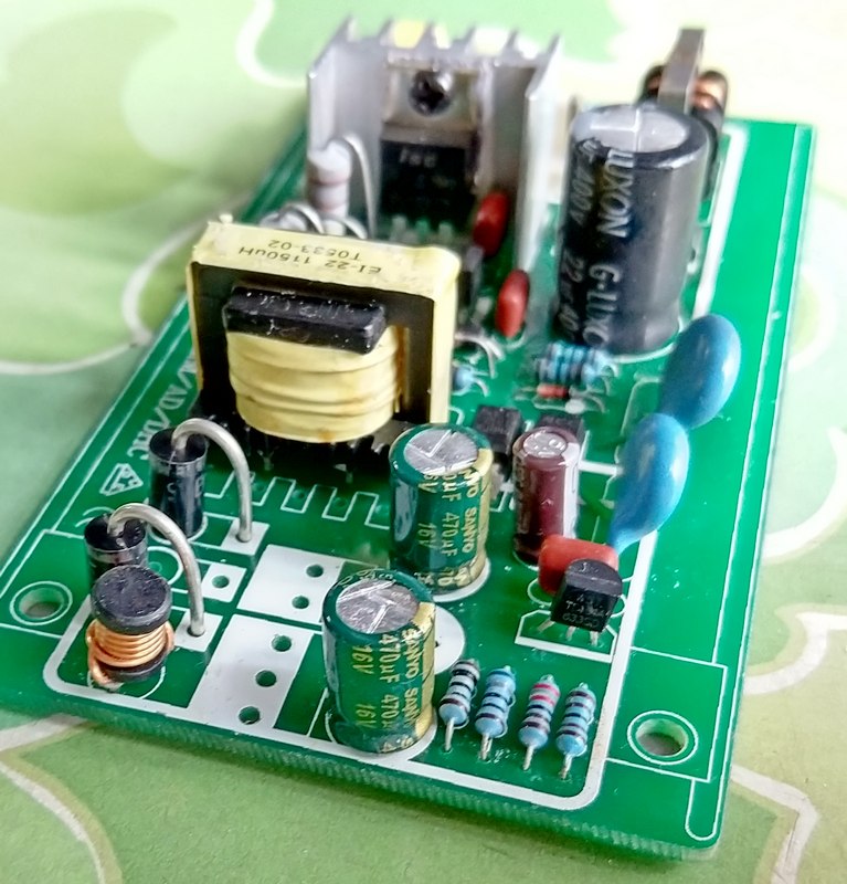

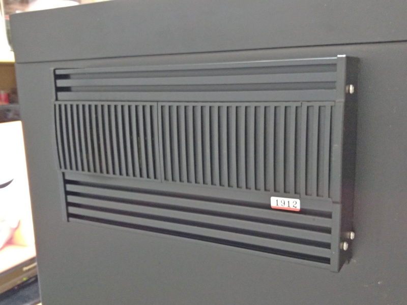

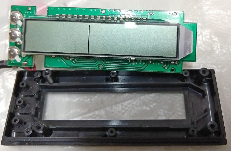

用了十幾年的電子防潮箱終壞了, 全沒燈號,都估是死牛吧
拆解:

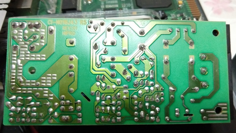

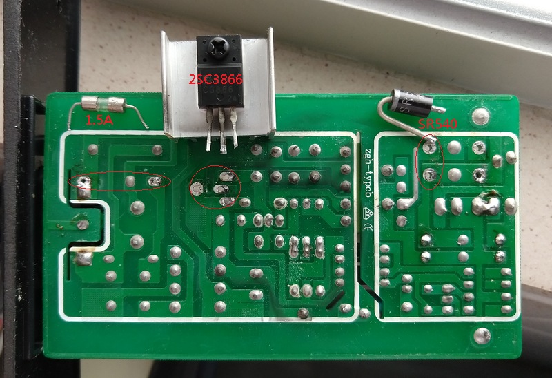

見隻牛十分簡單, 初步已找出最少死此三隻零件了! 想了如四處配零件可能不及換過隻化算, 話晒都用了 7x24x1X年!

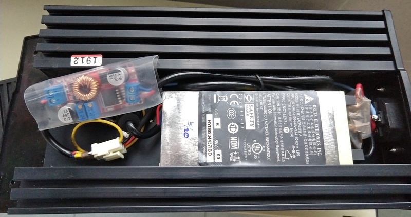

見隻牛只有1組電壓輸出, 尾是用16V電容的, 再看看控制器部份並沒有大功率的變壓, 故膽粗粗用穩壓器俾5V試試,果然可正常工作並在抽濕時用約1.5A電.

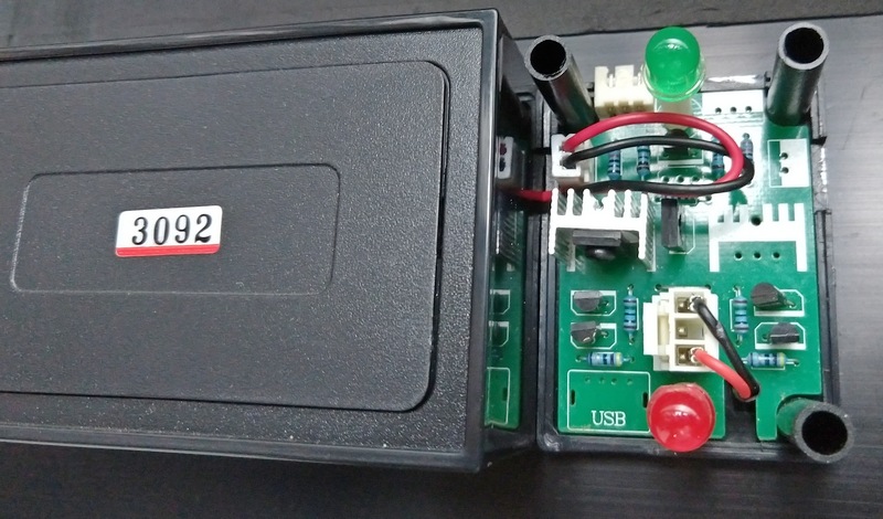

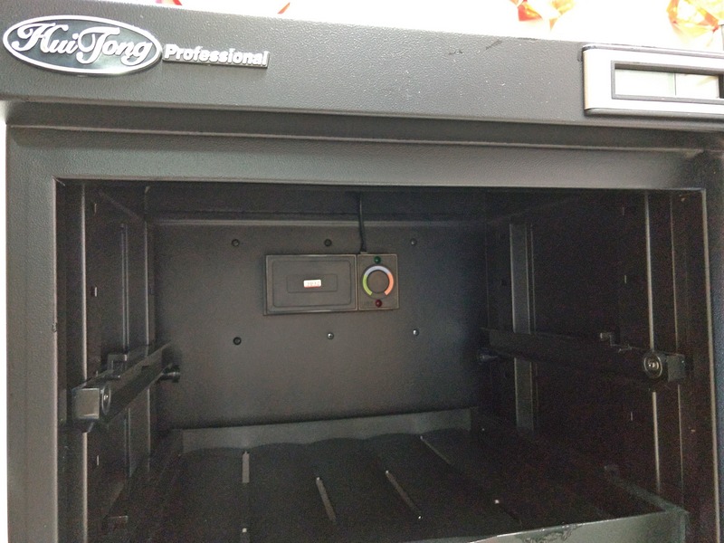

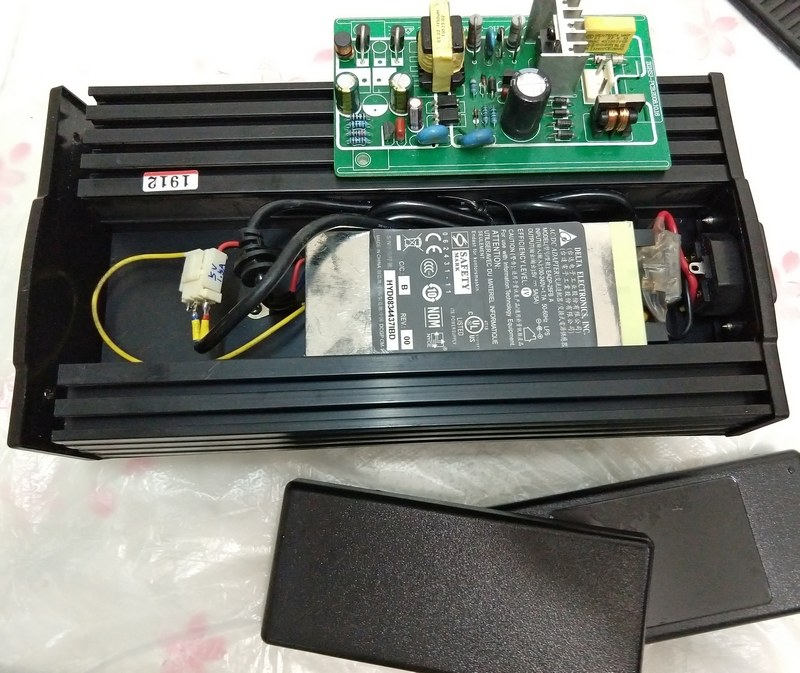

找了手頭上的一隻帶膠殼牛,爆殼後可合尺寸裝得入, 很快防潮箱又繼續服役了
基本上最大工程是翻箱倒籠, 搬晒啲嘢出來,又不可長時間灘開慢慢找零件修牛, 故整體快速完工有得用算是滿意的

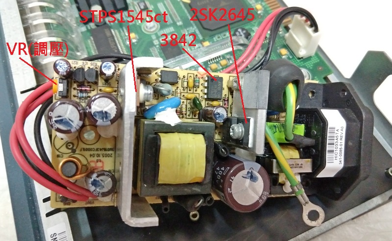

依D自激式振盪電路非常唔可靠,早換早著。

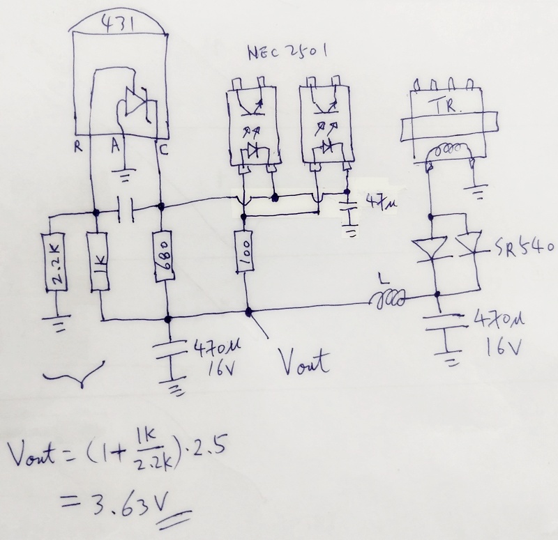

DC output部分應該有粒431, 睇番D電阻數值應該可以計到係輸出幾多volt.
作者: hon829    時間: 2020-5-14 13:09
回覆 2# vtrchan
原來用咁古怪的電壓:

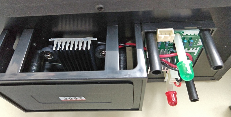

加翻隻以前淘落的可調降壓模塊, 設定3.6V輸出:
https://s.taobao.com/search?q=5A ... mp;sourceId=tb.item
估不到致冷片用到咁低電壓
今天濕度八十幾,開唔夠1分鐘,致冷片即凝結有水珠, 一切正常了

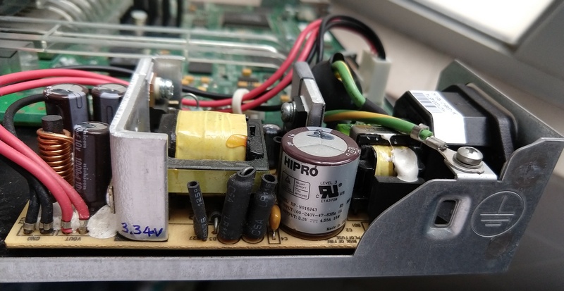

回覆 6# vtrchan
下次要改牛,我會揀Router內置的3.3V祼板開關牛,話晒預左長開7x24的

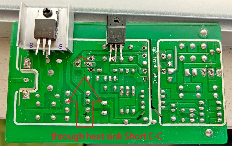

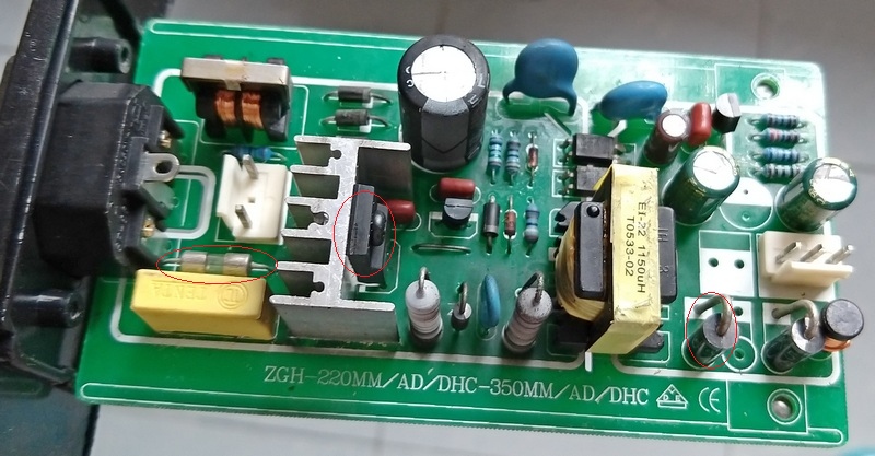

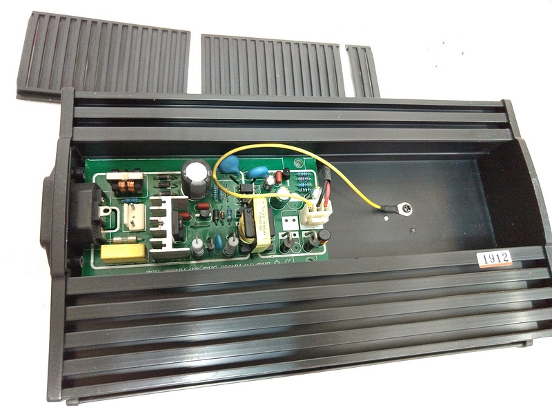

心有不甘都想醫翻隻牛
買了隻代用管試, 一挿電即燒fuse! 再三追查至發現問題:隻代用管是金屬背(即C腳),而PCB layout 又將heat sink駁至"E"腳,咁豬嘜嘜
cut斷PCB, 共換原先查出燒了的三件零件, 隻牛終正常工作了 度回其輸出電壓是3.9V, 現可收埋當作spare牛吧
圖片附件: HuiTong DHC-80 n.jpg (2020-5-19 23:21, 142.84 KB) / 下載次數 176
https://www.hkepc.com/forum/attachment.php?aid=2194194&k=8bb6362ddb2dc8b932438c631b52bce3&t=1781445675&sid=10Gljudb5oO
作者: lai113ct    時間: 2020-5-19 23:37
回復 8 #hon829
On load test ?
可能有 load會 drop返落3.6v
作者: hon829    時間: 2020-5-19 23:41
回覆 9# lai113ct
係空載時3.9V, 隻防潮箱已換膠殼牛工作中,所以無駁回試了

拆開嘢,拆了隻舊舊的switch看看
預7x24工作, 隻牛的確很工整, 並有VR調節輸出電壓, 發覺"很"適合給防潮箱用的

你呢隻部DHC-80 係新款
我用緊惠通第一代DHC-80,入面隻牛同一款PCB出5V
上年整過.全部CAP行左廿年用到盡真乾世塘,換左又復活
呢D牛夠簡單耐用

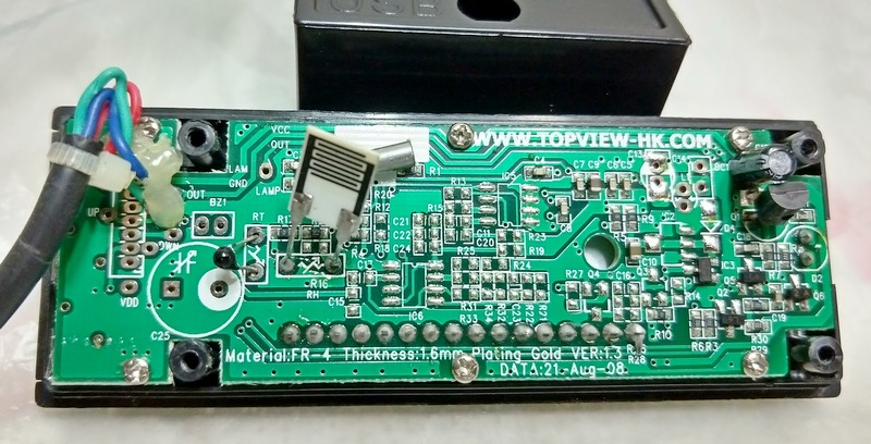

DHC-80 新款同舊款係LCD 控制器唔同款,
如果壞左去型記有得換,但係要自己拆世LCD連埋防潮版成套帶過去換,$300-400
