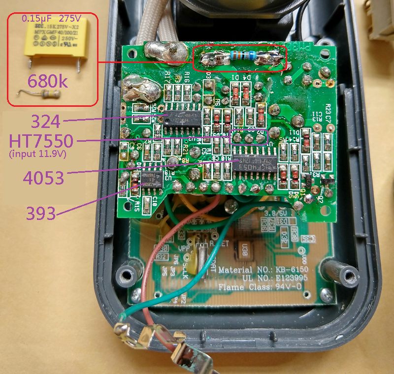

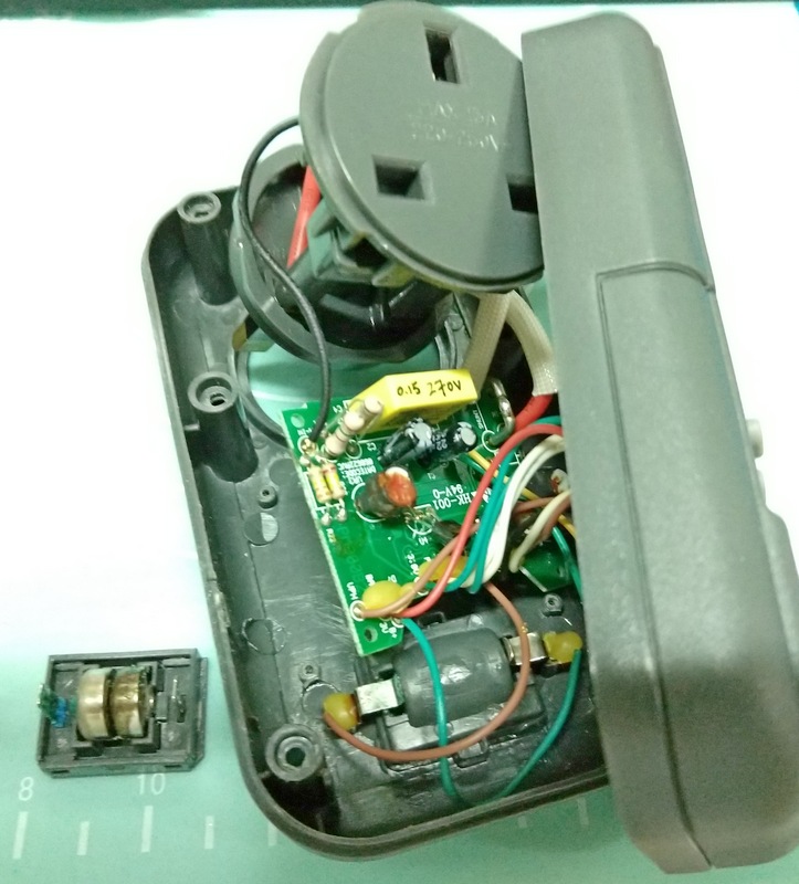

此Power meter唔太準! 故只間中用吓,買了幾年,又是死在電容降壓及鈕扣電池漏液
數據採集部份沒特別, 三VR滴了膠圍封了不可動:

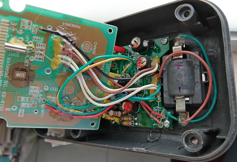

唔用排線,啲線亂到七彩!線身梗雖然線頭滴了膠, 但掘兩掘即斷!

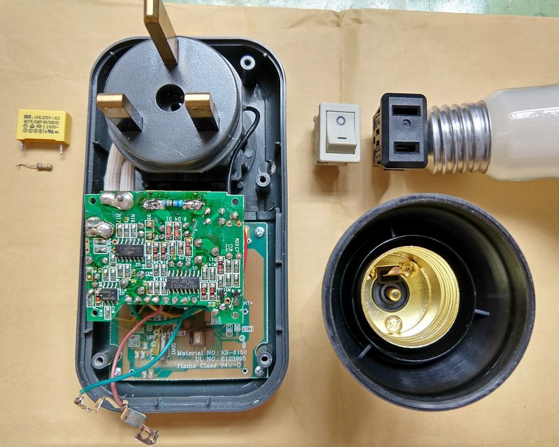

拆開換電容, 並聯之680k電阻即跟著脫腳
順便加開關及兩腳挿座用以串聯隻100W烏絲燈,增值吓
(參考: https://www.youtube.com/results?search_query=serial+testing+lamp)

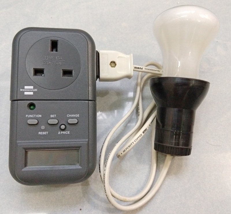

接駁:
完成樣子:
希望以後用以修/試死牛時安全些

作者: trigger74    時間: 2020-5-21 00:35
用碳膜電阻並聯電容有點偷工減料之嫌
作者: hon829    時間: 2020-5-21 20:31
回覆 4# trigger74
該並聯電阻只用來放吓電,    故不用要求什麼精度的吧
作者: trigger74    時間: 2020-5-23 12:42
回覆  trigger74
hon829 發表於 2020-5-21 20:31
睇loading同埋如果有surge, 碳膜電阻好快激穿,我自己做同類線路一般用1W 金屬膜電阻。
