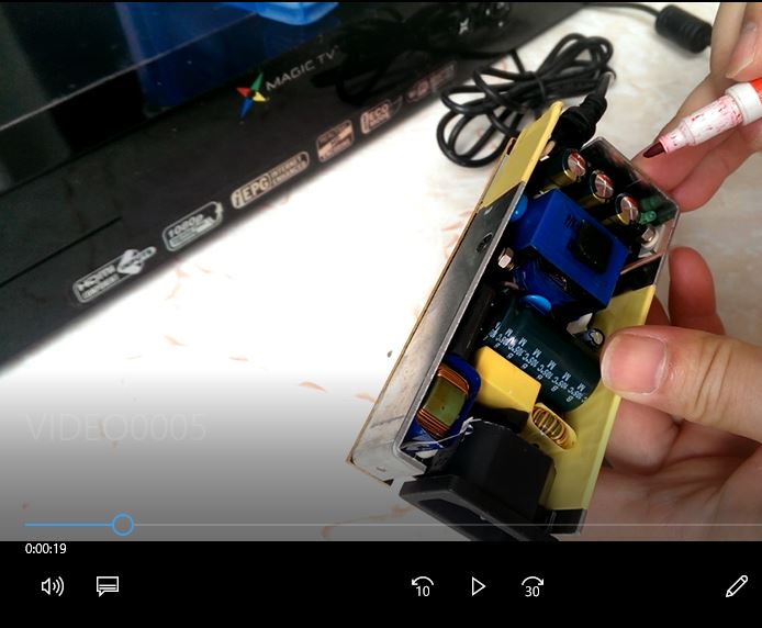

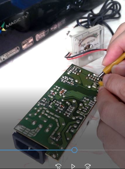

以前弄過一樣的型號, 買了 IC 有剩下, 二話不說先盲換了主板上 U6 那顆 IC, 再用電源供應器供電試機, 機器很迅速就開機看到電視節目. 剩下有問題的應該就是那個開關電源, 手上只有12V@2A的, 因為沒有備用品無法贈送, 估計也不夠力替代不了 12V@4.16A. 陽春貨插電開機反正就很暖和的, 測量電壓不是很穩定, 開機的確較慢. 邊拍短片邊拆不然容易忘記零件的位置, 先爆開外殼拆來看, 一眼就看到3個電容懷孕凸頂了, 畫個紅筆方便記憶正負極的位置, 不小心裝反向了可是會爆炸的. 據說電容死亡的表現凸頂是其中一個, ESR 表測試一下, 果然四顆的 ESR 都是 5 ohm 以上, 應該是死了沒錯.

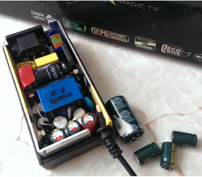

把電容全部拆了, 果然四顆都是懷孕的, 一個大的 120uF / 400V 甚至凸頂凸底一起來. 三顆小的 1000uF / 16V 有零件可以換, 大的就沒有, 為了省時間馬上延續愛意, 把 HP 打印機的31V電源拆開, 盜取裡面的打電容給它換上去, 150uF / 400V, 比較高了, 只能剛剛好放進去. 換了電容, 果然就好了, 其實假日維修工也沒有其他能耐, 真的只會換電容而已, 盡力環保一下下, 買個新的也不過幾十元錢, 除了原廠貴貴的, 坊間開關電源的好貨與否真的很難預計.
