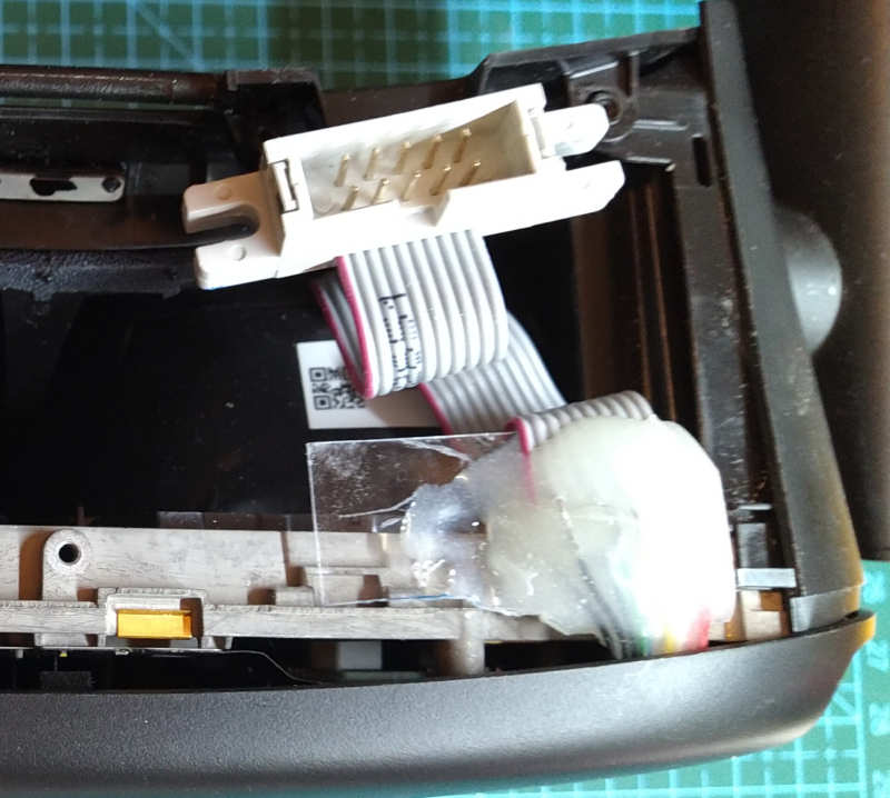

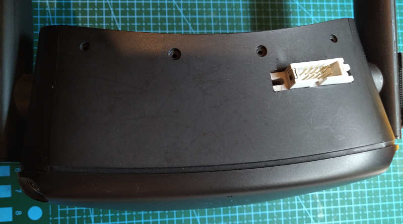

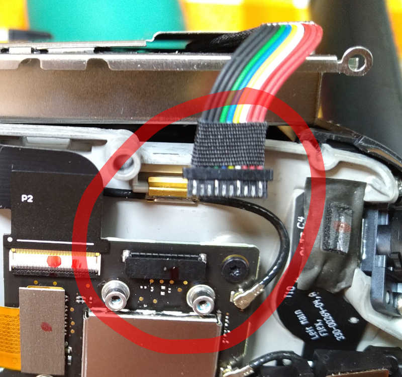

早排入咗部vr,但部機先天設計有問題,
所以重量非常唔平衡前重後輕,
終於可以拆機研究(第二代就到 ),
見佢啲線有成10條咁多,唔知有冇ching知道哩種插頭有冇得賣,想自己整延長線,
或者有冇方法就咁剪線加對插嚟延長佢
試過唔插返舊電,直接用usb係開唔到機
我想延長條線20cm到,或者可以加對插就更方便

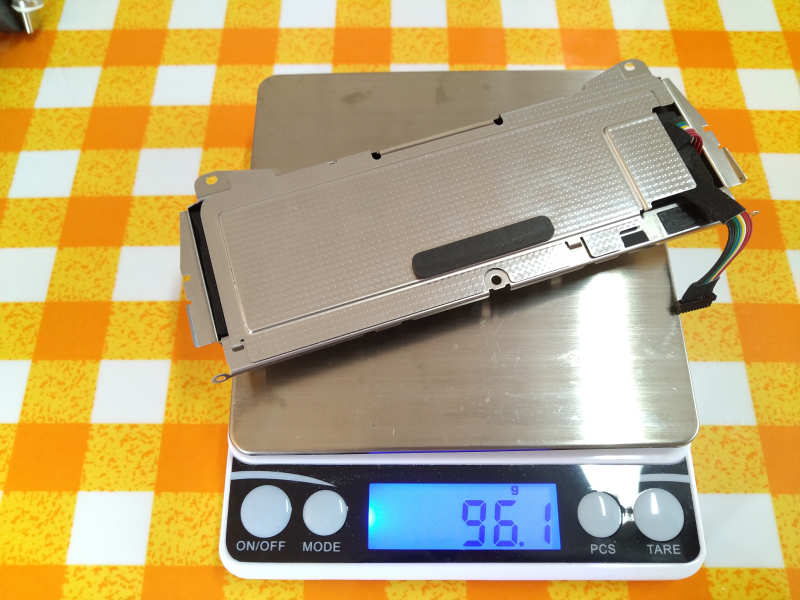

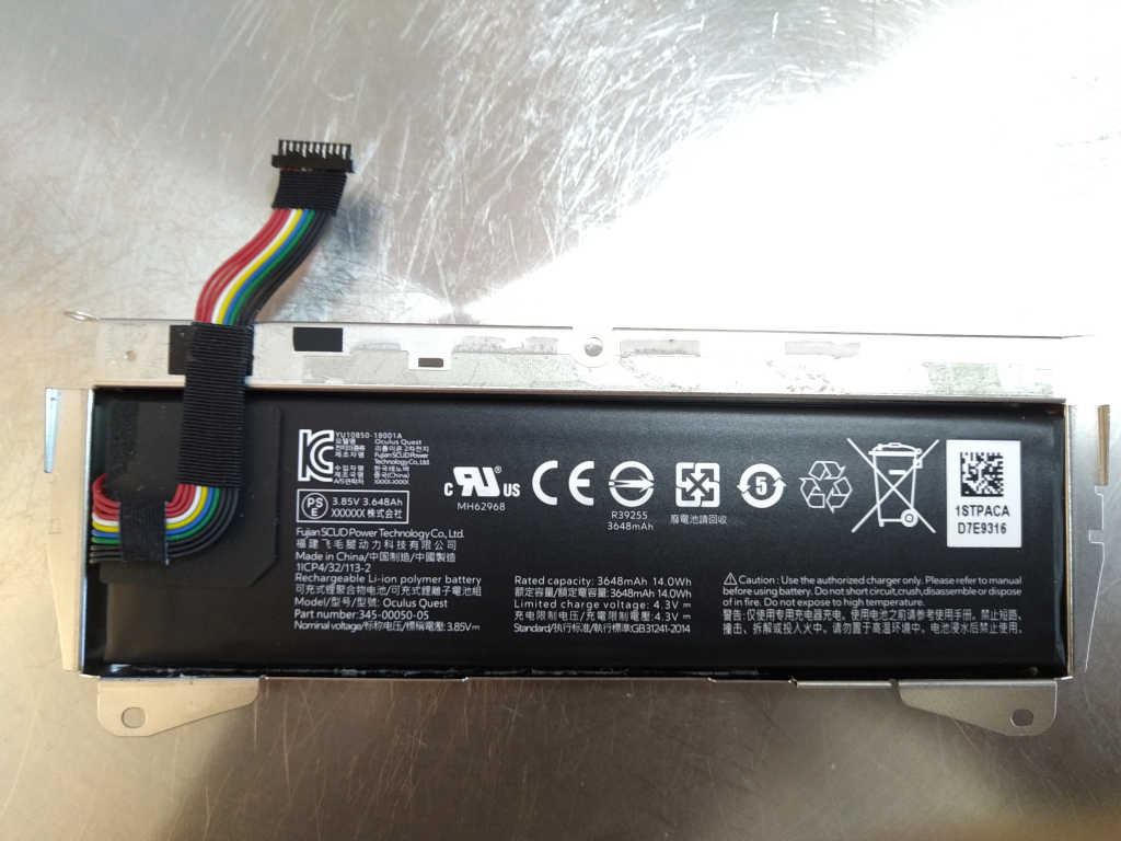

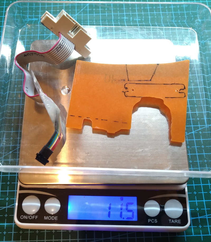

舊電嗰個樣
舊電成100gm重
最後自己加個插
12gm重,輕咗88gm,

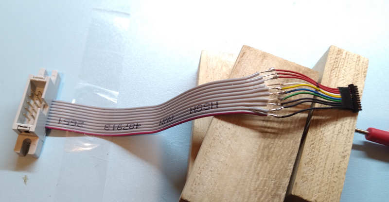

更新,最後自己剪咗佢,用錫焊住,
再加epoxy 黏實佢
不過焊鋰電池就要非常小心,
我首先放淨10%電,
再逐條焊,驚佢短路爆炸

要爆嘅話,剪果下已經爆咗一次
Joe_Black 發表於 2020/11/17 13:42
我逐條剪嘅,每剪完一條就同佢帶套,點會爆?
不過焊過陣條條都好近,驚唔為意正負痴埋,跟住爆
作者: 泰tai    時間: 2020-11-18 12:00
剪線為梯級形就吾會short
作者: alancck    時間: 2020-11-18 17:42
剪線為梯級形就吾會short
泰tai 發表於 2020/11/18 12:00
小弟不材,線唔夠長,又怕甩皮甩斷,重有10條咁多,唔敢剪梯形

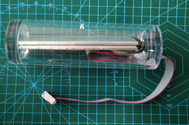

作者: alancck    時間: 2021-3-2 08:51
本帖最後由 alancck 於 2021-3-2 08:57 編輯
最後成果,擺咗係到差唔多半年,
終於"滴"起心肝完成佢,
成品我覺得唔錯,
自我感覺良好

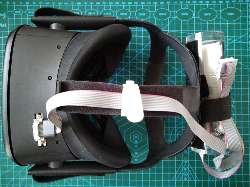

題外話:我試過唔插住鋰電,淨用usb連火牛係開唔到機,
但係插咗鋰電加USB 火牛開機之後甩咗舊鋰電又可以繼續玩,
不過電量會顯示得50%,
唔知係未軟件設計要有鋰電至可以開機
圖片附件: 01.jpg (2021-3-2 08:51, 49.64 KB) / 下載次數 112

作者: Joe_Black    時間: 2021-3-2 10:42
作者: alancck    時間: 2021-3-2 11:17
唔可以瞓喺床望住天花方向睇了
Joe_Black 發表於 2021/3/2 10:42
可以,當然可以啦,
舊電可以搬嚟搬去㗎嘛,
嫌重重可以綁係手臂添,
我用10針電腦線延長之嘛,
加多條0.5米延長都冇問題
作者: alancck    時間: 2021-5-1 14:58
用咗2個月,發覺有技術問題,
開頭延長線用咗30cm,
部機叉滿電用到87%就會自己restart,
開頭以為firmware問題,
後來更新到v28都會係咁,
諗住叉滿玩就算,
之後想換條1m線,
將舊電綁手臂,
換咗1m線之後就97%都會自動restart,
我諗應該係線太長攪到電壓唔夠,
唯有放棄,
不過依家將舊電綁後腦都好舒服,
一係就加多個尿袋左右開弓咁玩,
不過一抽二褦就好鬼麻煩
