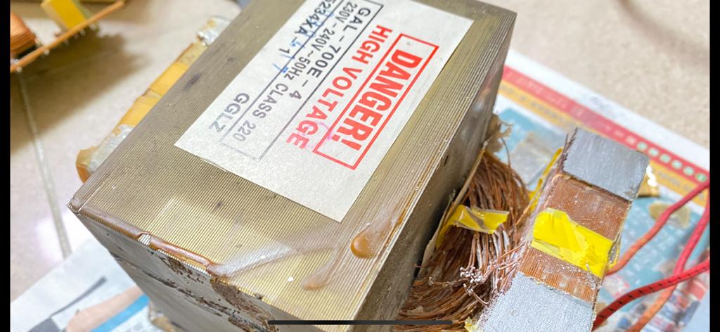

不知道電線的規格, 請教一下, 想做微波爐變壓器的次級點焊用, 變壓器應該有700VA
圖片附件: 700W_transformer.jpg (2020-12-2 16:21, 80.7 KB) / 下載次數 74

平常的電綫1.5mm^2至2.5mm^2。3條當然唔夠20mm^2。
20mm^2的電線銅部份差不多有6mm直徑。

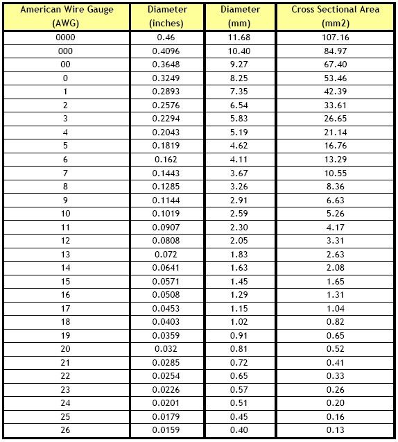

通常會用5 AWG 或 4 AWG 線改裝,繞兩、三圈,視乎你需要幾高電壓。
圖片附件: e622684ca6555af7ef18b007c695f463.jpg (2020-12-3 13:12, 69.47 KB) / 下載次數 78
https://www.hkepc.com/forum/attachment.php?aid=2234499&k=6a55c0c43a61b6d9e44dd829baa0b258&t=1781379634&sid=14leADoJQcQ
