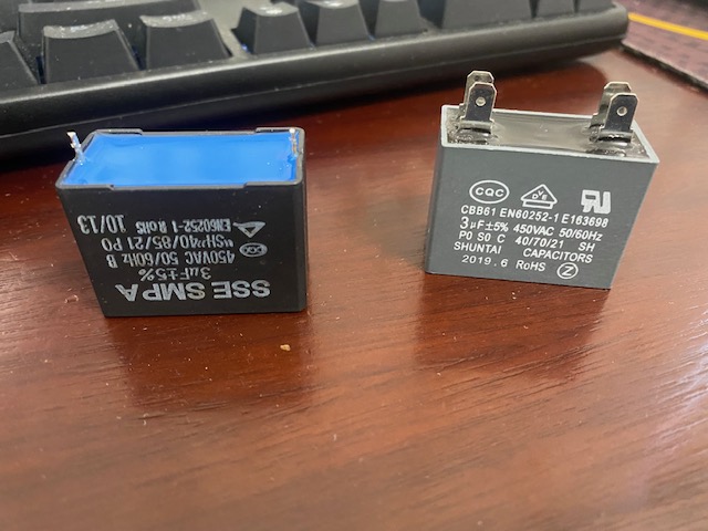

作者: apig    時間: 2021-2-10 14:51     標題: 請教 4 腳 Cap點轉2腳 Cap
圖片附件: IMG_1016.jpg (2021-2-10 14:50, 108.88 KB) / 下載次數 71
https://www.hkepc.com/forum/attachment.php?aid=2248419&k=8063c3c1f520d7c188ed7adb5bf11e81&t=1781504118&sid=1NGFV2cNCv

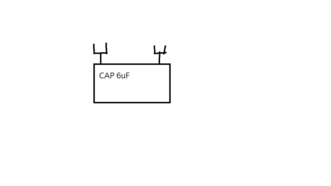

作者: lnchu    時間: 2021-2-10 16:02
本帖最後由 lnchu 於 2021-2-10 16:08 編輯
deleted
圖片附件: cap.jpg (2021-2-10 16:01, 20.84 KB) / 下載次數 68
https://www.hkepc.com/forum/attachment.php?aid=2248422&k=e57b06d1096a4000eeba04e74ea4f8e4&t=1781504118&sid=1NGFV2cNCv
作者: hon829    時間: 2021-2-10 18:39
本帖最後由 hon829 於 2021-2-10 19:51 編輯
請教 4 腳 Cap點轉2腳 Cap, 仲有點旱返落去?
apig 發表於 2021-2-10 14:51
3μF 換3μF不是兩腳換兩腳就可以的嗎
簡單用他錶度度新CAP鄰近兩腳的關係吧, 或度度各腳間的電容量便一清二楚
新CAP似用"4.8mm插簧接线端子",  唔喜歡用咪直接焊線囉
作者: hon829    時間: 2021-2-10 19:53
deleted
lnchu 發表於 2021-2-10 16:02
Fact Check 咗未

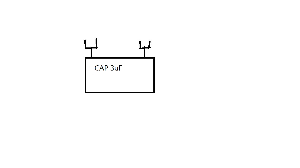

作者: lnchu    時間: 2021-2-10 20:29
回覆 4# hon829
其實畫完圖記錯了3uf,唔係6uf.想改正delete番又唔見佐. 再改.
圖片附件: cap.jpg (2021-2-10 20:28, 20.46 KB) / 下載次數 70

作者: rwkero2    時間: 2021-2-14 09:43
去深水埗執兩個接線端
作者: ahuo    時間: 2021-2-14 13:13
同一邊兩隻腳相通的。可以用端子接駁。如果無打算拆的話直接上錫焊埋電線就得
作者: apig    時間: 2021-2-16 16:51
Thanks for the information, will try to connect one of the leg for each side.
