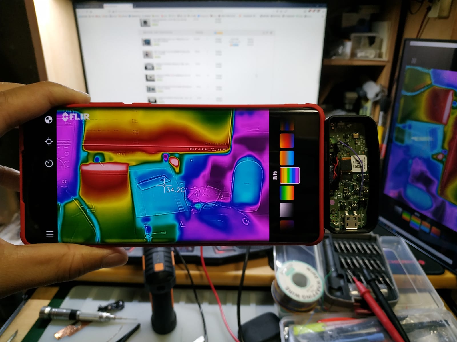

呢家終於可以好似以前咁插上電話開機就用得,唔使駁到長一長
改好usb的長度啱啱好,戴套都用到。啱啱好fit曬

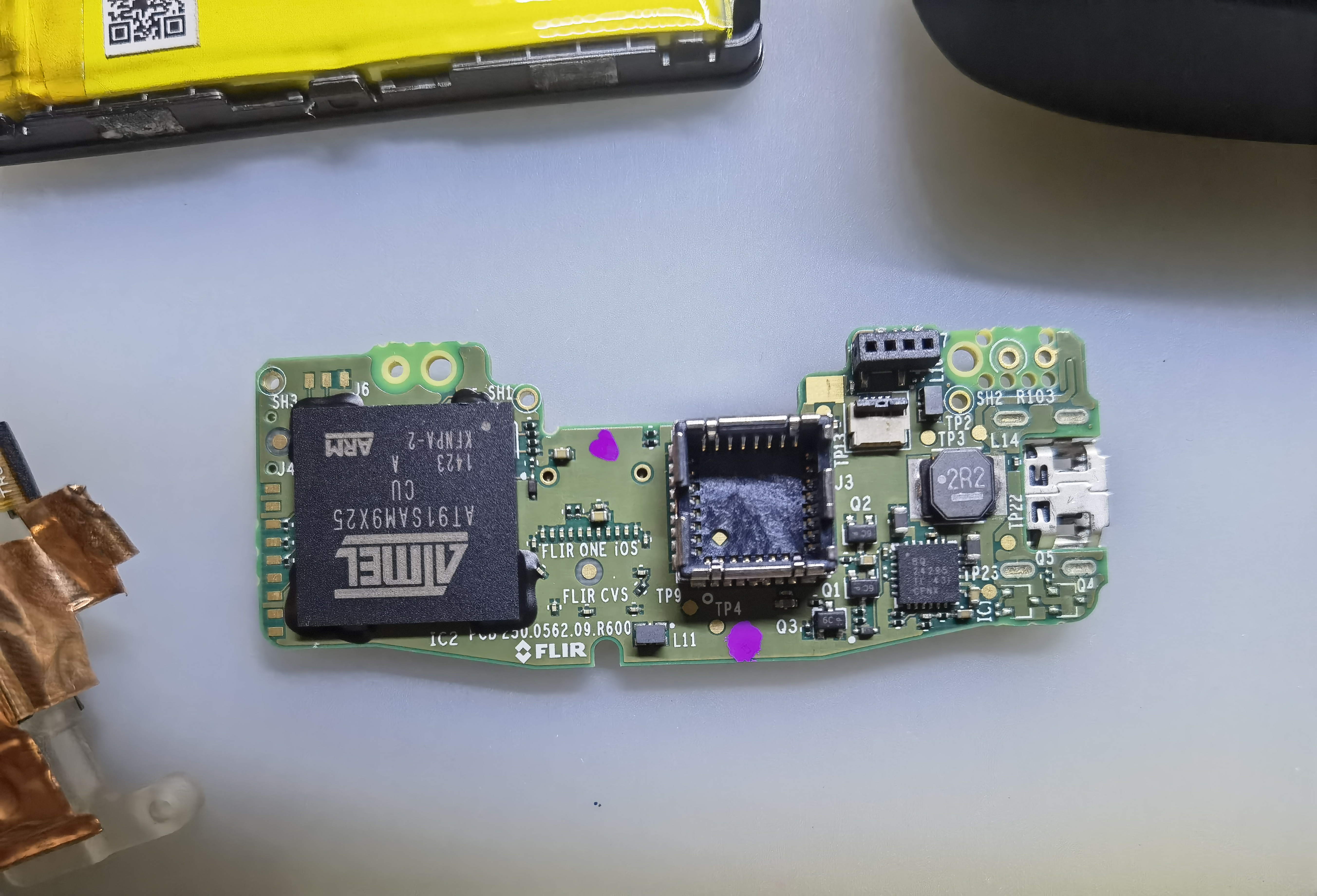

好彩原本個micro usb頭唔係直接連接PCB, 咁樣易攪好多
作者: ahuo    時間: 2021-4-6 11:10
今日再拆多次,將電池拿埋走。
以後唔使再出現拿出黎用先發覺唔夠電的問題了
琴晚仲擔心用電池係為咗隔離開兩個電源減低干擾,點知一度共地的。
曬氣,加電池睇黎係為咗控制產品壽命的
另外見pcb上面居然係打住FLIR ONE iOS(呢家係android板)
睇黎就咁換個插真係有可能係iphone上面用
