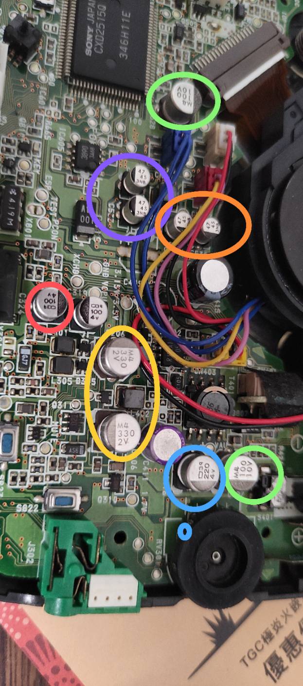

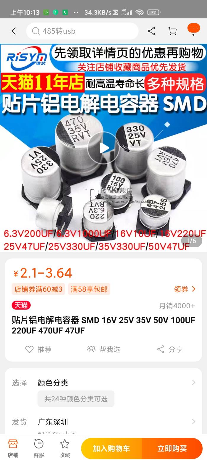

爬左以前的好多post, 話要換左discman d 電容
要換呢幾粒,啱唔啱呢? 可惜舊post 無哂d 圖

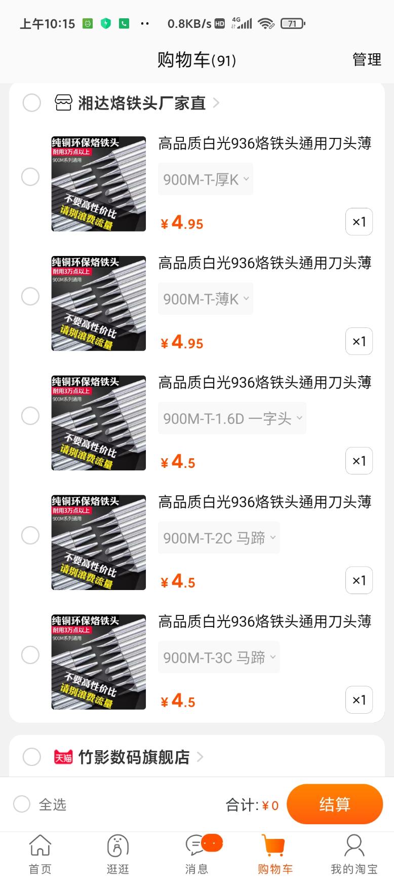

同埋想買支936雞咀 k
會唔會有好d 又唔會太貴的貨 不過雞咀佢唔比我拍又唔肯改link 有無師見有link 推介?
雞咀
電容
0????啊mxHHXTLyKlx啊 https://m.tb.cn/h.4u56EfV?sm=315831  贴片铝电解电容器 SMD 16V 25V 35V 50V 100UF 220UF 470UF 47UF

Hkepc 舊post 話Cap 會漏液 都成30年
佢地話我果部一定要換(我都唔想換) 但有部awia 已玩完
型號係sony d321 唔係咩貴野但聽開有感情
師兄用開邊支?
因為五支包郵

你呢個電容距離同隔離其他零件有d近。可以考慮用尖彎頭。其實一個刀頭同一個尖彎頭就已經可以處理99的工作。
特別係刀頭,最常用。其他古靈精怪頭買黎都係擺的多。

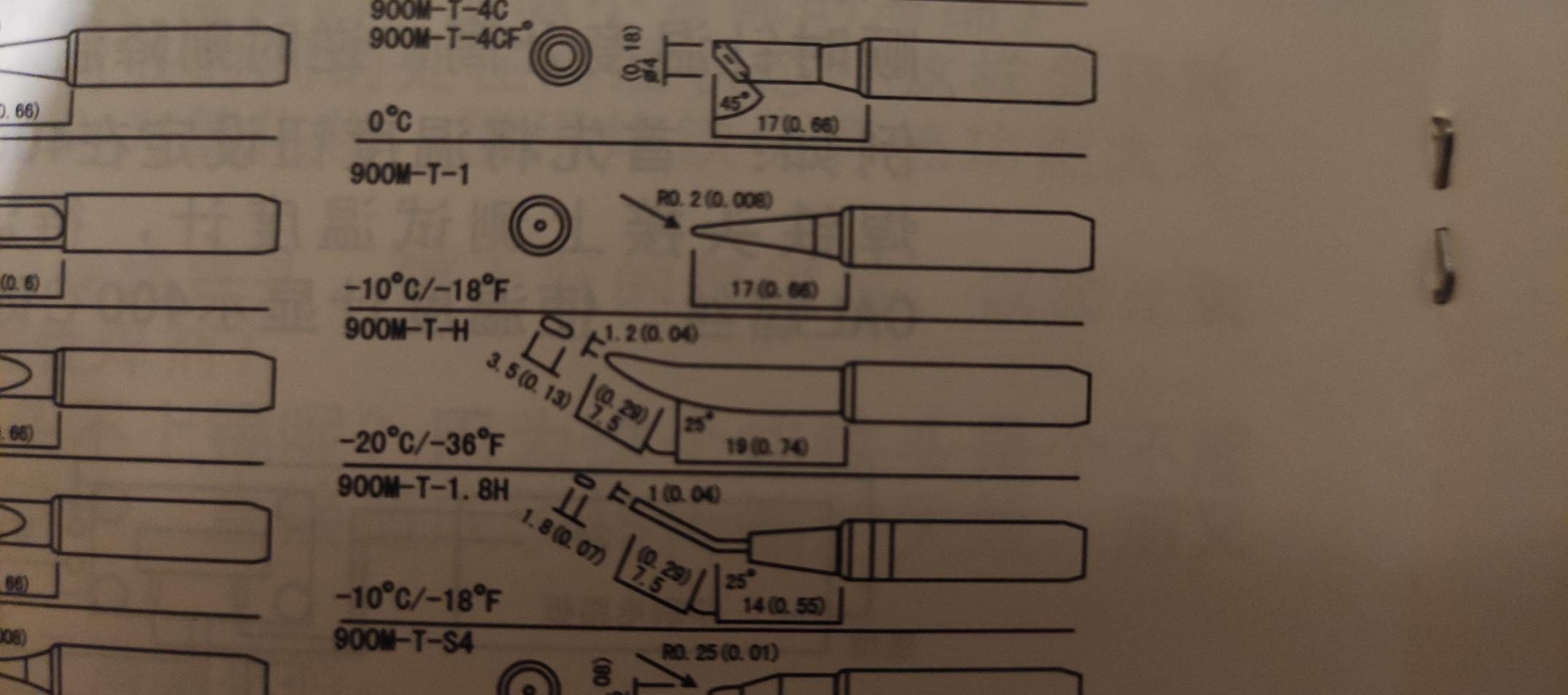

無咩問題就唔好搞,咪等下好的整壞又揾黎搞。
你呢個電容距離同隔離其他零件有d近。可以考慮用尖彎頭。其實 ...
ahuo 發表於 2021-6-9 19:38
900M-T-H?

作者: ahuo    時間: 2021-6-9 22:19
900M-T-H?
二三些 發表於 2021-6-9 21:38
IS
個樣:
https://detail.tmall.com/item.ht ... skuId=4008931296963
