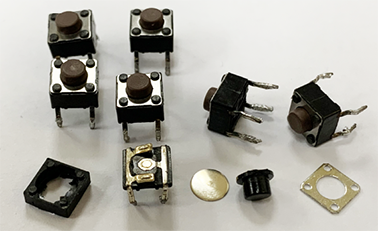

作者: Jip仔    時間: 2021-9-2 13:45
回覆 19# sirk
我有呢D剩咗喺度
睇吓有需要可以寄比你用
圖片附件: ButtonSwitch.jpg (2021-9-2 13:45, 103.23 KB) / 下載次數 77
https://www.hkepc.com/forum/attachment.php?aid=2280954&k=7a509037e81d39b40bbcf900079a5e8c&t=1795054722&sid=16FGzRKvvmT

作者: kwliu    時間: 2021-9-2 15:53
薄膜面有機會係鑊仔制
Joe_Black 發表於 2021-9-2 14:08
微動按掣>鑊仔制>碳膜PCB
微動掣易換, 鑊仔制唔太爛都可以DIY清潔下, 碳膜一蝕穿好難攪.

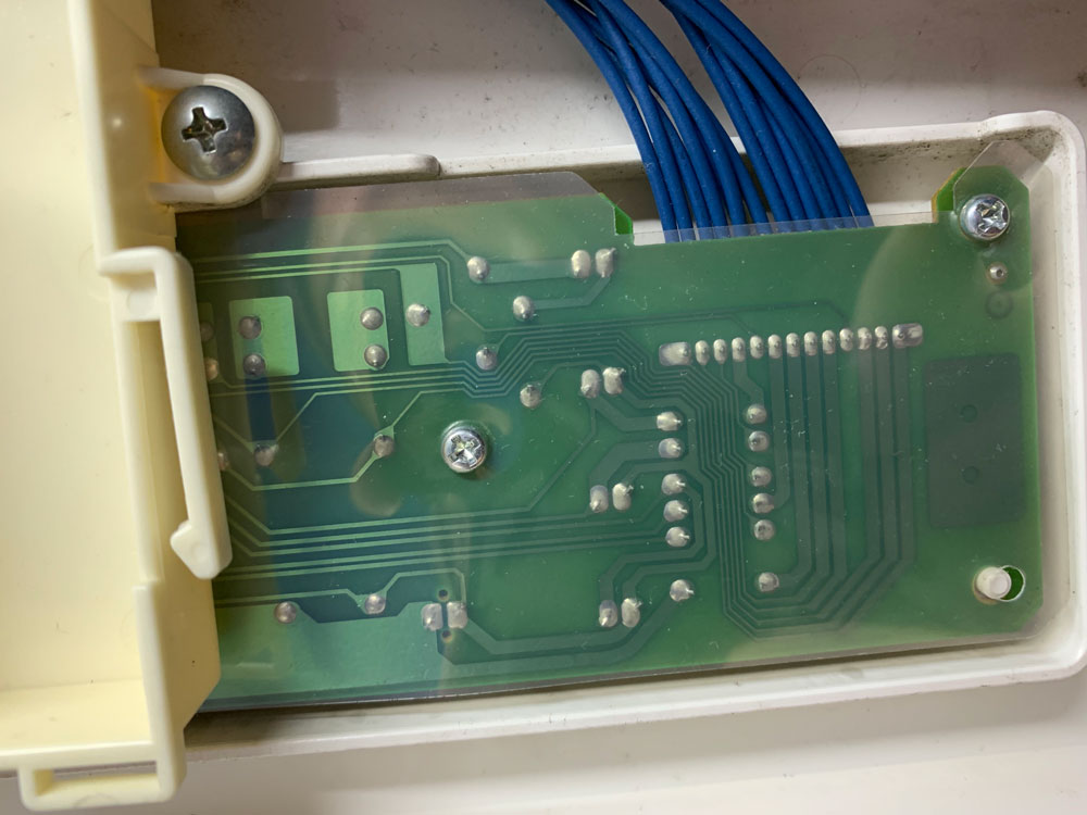

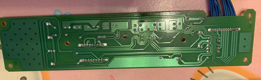

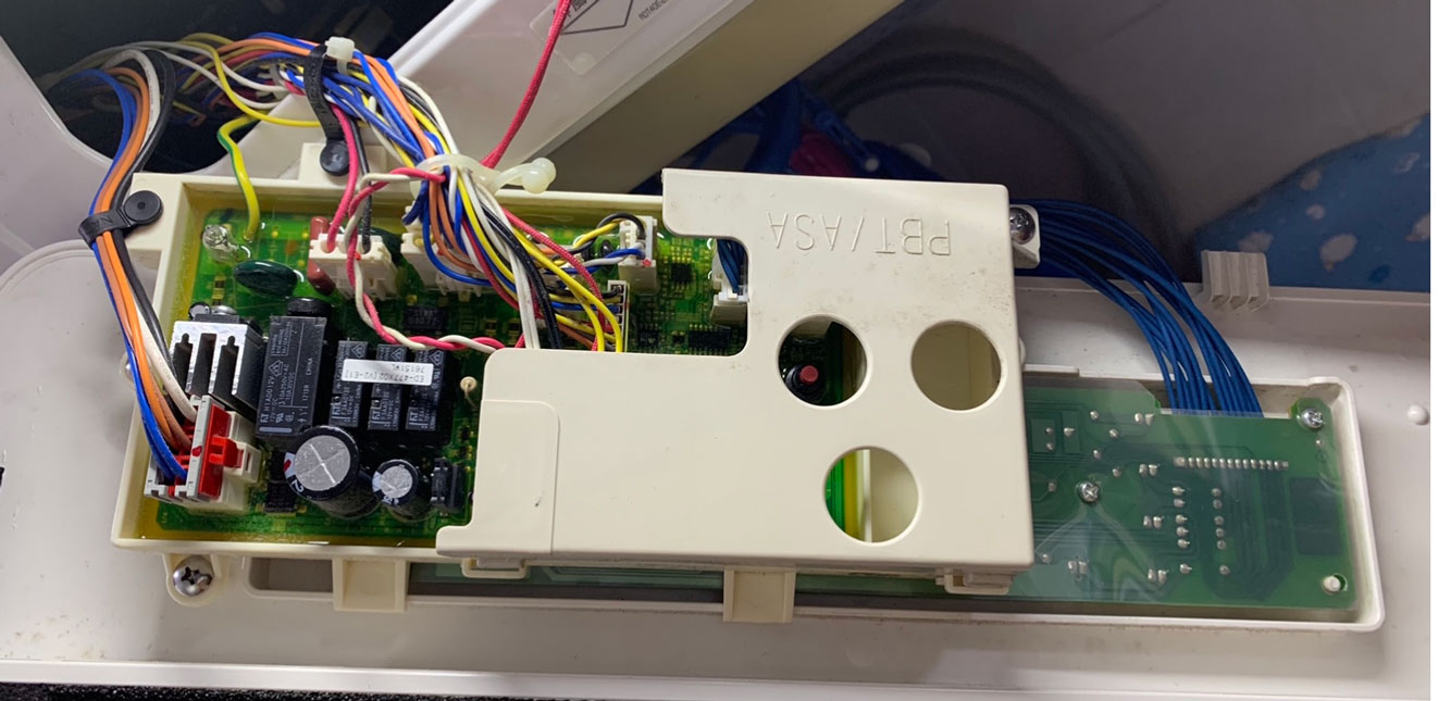

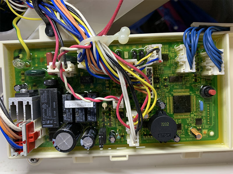

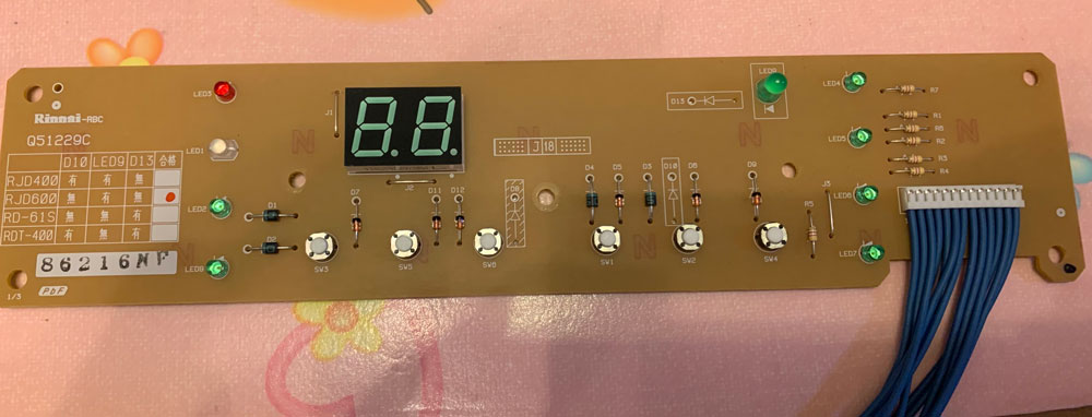

作者: sirk    時間: 2021-9-3 09:14
就係剛發現問題已叫師傅上門睇,但睇果時佢又正正常常,師傅話用住先唔得先再換面板。我上嚟就係想知係咪 ...
sirk 發表於 2021-9-2 14:37
昨天運作又正正常常, 俾佢玩死
唔理咁多, 拆開吹下無壞, 順便影一影塊板俾各位大佬幫幫眼
試過各微動開關正常 (按下通電)
塊板基本乾淨, 無乜特別異樣, 揾風筒吹一輪裝上, 正常運作 (拆之前都係正常, 都唔知佢幾時瓜  )
圖片附件: 20210902_141035935_iOS.jpg (2021-9-3 09:08, 138.77 KB) / 下載次數 85
https://www.hkepc.com/forum/attachment.php?aid=2281060&k=d8623463de883f50c542d6033dbb9f48&t=1795054722&sid=16FGzRKvvmT
圖片附件: 20210902_141042767_iOS.jpg (2021-9-3 09:08, 99.69 KB) / 下載次數 85
https://www.hkepc.com/forum/attachment.php?aid=2281061&k=02306405e83b0ea455b449dcfd05ecd7&t=1795054722&sid=16FGzRKvvmT
圖片附件: 20210902_141517408_iOS.jpg (2021-9-3 09:08, 76.3 KB) / 下載次數 88
https://www.hkepc.com/forum/attachment.php?aid=2281062&k=7726972ced0c3d6c545844986b7a1eeb&t=1795054722&sid=16FGzRKvvmT
圖片附件: 20210902_141541863_iOS.jpg (2021-9-3 09:08, 68.04 KB) / 下載次數 86
https://www.hkepc.com/forum/attachment.php?aid=2281063&k=ccdbfad937d7079407d741d6ceac0de3&t=1795054722&sid=16FGzRKvvmT
圖片附件: 20210902_142557000_iOS.jpg (2021-9-3 09:08, 139.63 KB) / 下載次數 101
https://www.hkepc.com/forum/attachment.php?aid=2281064&k=d114ff5cafcf85a8bccee636ebdfcc42&t=1795054722&sid=16FGzRKvvmT
作者: mesi    時間: 2021-9-3 09:16
作者: kwliu    時間: 2021-9-3 09:27
昨天運作又正正常常, 俾佢玩死
試 ...
sirk 發表於 2021-9-3 09:14
無線路圖, 估可能用diode做multiplexing, 會唔會係diode有問題?
作者: Jip仔    時間: 2021-9-3 09:44
回覆 30# sirk
拆右邊果粒SW4出嚟
在無SW狀況吓睇吓指示燈會否聯跳
作者: Jip仔    時間: 2021-9-3 09:45
或者直接去配粒新掣焊上去
慢慢試
作者: super_hkg    時間: 2021-9-3 10:22
我見到
開關制(右3)後面port起左,你仔細D 睇下係唔係PCB 脹起左,有機會佢造出黎果陣個制冇完全貼實PCB,個制咁得多力向下谷起個pad ,入面有機會斷線
我有個收音機又係咁樣壞,唔識整
作者: hon829    時間: 2021-9-3 10:24
既然拆開咗, 係我就會將常按的P掣與較少用的對調位置試吓
作者: sirk    時間: 2021-9-3 11:49

我見到
開關制(右3)後面port起左,你仔細D 睇下係唔係PCB 脹起左,有機會佢造出黎果陣個制冇完全貼實PCB, ...
super_hkg 發表於 2021-9-3 10:22
我現場睇唔見有脹起或不平整喎

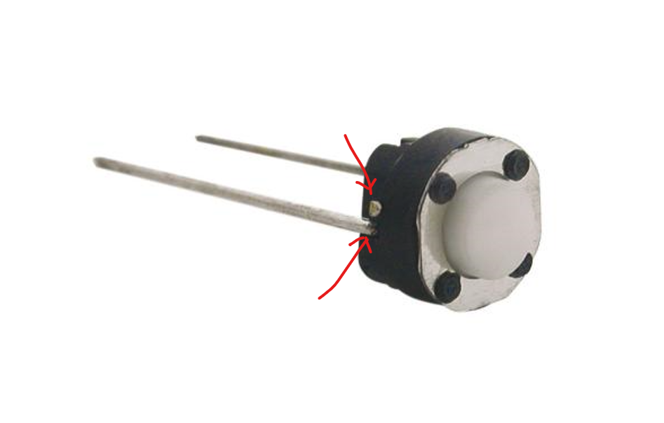

作者: sirk    時間: 2021-9-3 12:35
請問有無人知呢款微動內面咩結構, 得兩隻腳, 感覺唔太可靠, 兩極凸出而且非常接近, 震動時會唔會誤觸
圖片附件: micro switch.png (2021-9-3 12:10, 55.72 KB) / 下載次數 155
https://www.hkepc.com/forum/attachment.php?aid=2281097&k=466fca0df5ef6a824a03689b55b91cea&t=1795054722&sid=16FGzRKvvmT
圖片附件: Screenshot 2021-09-03 123413.png (2021-9-3 12:34, 130.27 KB) / 下載次數 95
https://www.hkepc.com/forum/attachment.php?aid=2281105&k=0ec2c35c978917aad4631b98d1e4980f&t=1795054722&sid=16FGzRKvvmT
作者: Jip仔    時間: 2021-9-3 12:48
回覆 39# sirk
或者咁講吖
搵粒 #19樓 果款掣
剪剩2隻腳焊上去測試就知結果
作者: wyhui5124    時間: 2021-9-3 12:53
請問有無人知呢款微動內面咩結構, 得兩隻腳, 感覺唔太可靠, 兩極凸出而且非常接近, 震動時會唔會誤觸 ...
sirk 發表於 2021-9-3 12:35
    個switch設計冇問題的,可能只係D濕氣入咗去,令到部機short咗
唔好理咁多,一炮過換哂D制先喇
