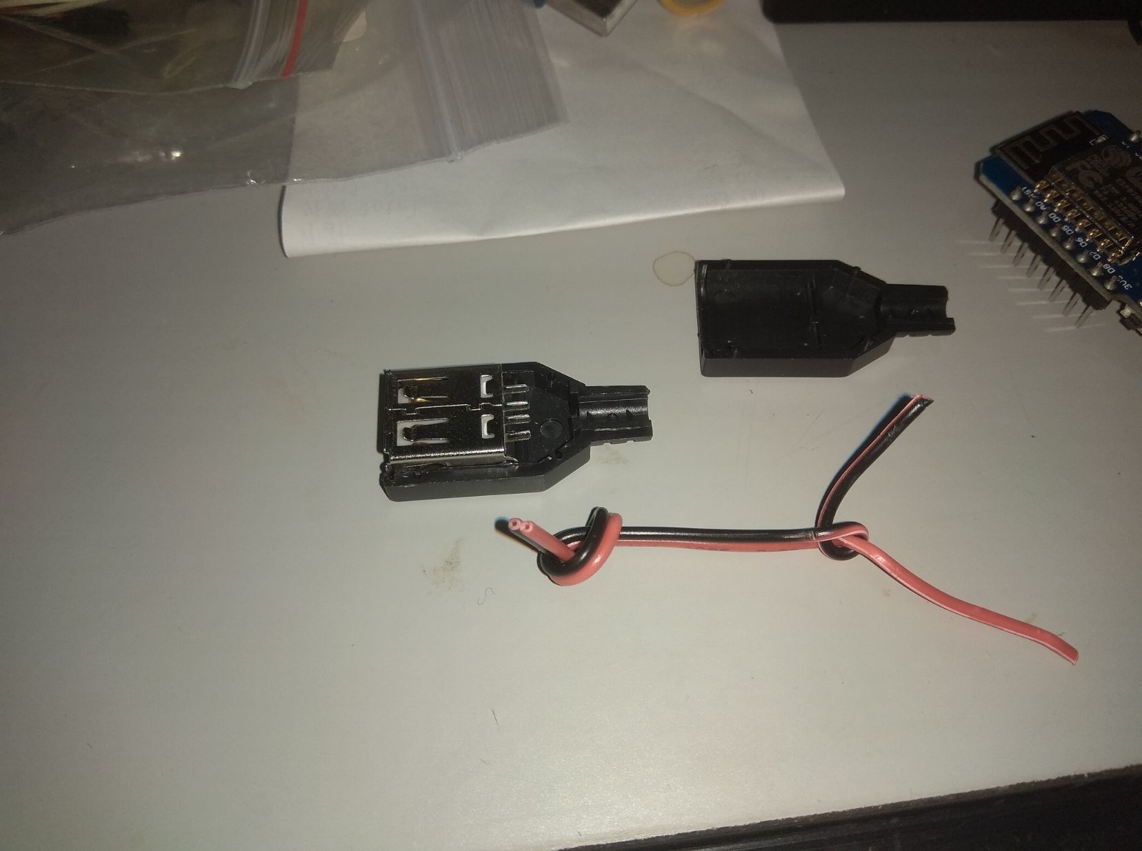

想焊線到以下的 USB-A 公/乸頭,只係用作電源,不需用中間的 D+/D-。
公頭方面,兩則各有塊三角鐵片凸高,我試過屈下來夾住條線,都幾穩陣。
但乸方面完全無地方可借力夾住條線,自己用的話識得就住用,拔除插頭時一定手握插頭去扯,但如果條線做給別人用,實有人扯條線去拔除插頭,可如何避免扯甩線?
焊完後落熱熔膠/玻璃膠!?還有什麼其他方法?

作者: hon829    時間: 2021-10-25 23:18
簡單咪在幼線上打個結至焊接 但主流是貫封膠的

唔該兩位先!
手頭上只有 1# 相中左邊的紅黑線及差不多粗的黑白線,條線太粗,打結後就合不上個膠殼。所以我焊公頭時先至會諗到屈鐵片去夾實條線。
我有熱熔膠槍和膠條,睇來焊乸頭都係要灌熱熔膠去固定條線。

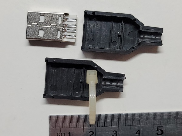

回覆 4# C_Law
可以用索帶索住代替打結

作者: Hippo    時間: 2021-10-26 14:36
回覆  C_Law
可以用索帶索住代替打結
Jip仔 發表於 2021-10-26 13:53
索帶扣咁大塞得入個USB殼 ?
作者: Jip仔    時間: 2021-10-26 14:42
索帶扣咁大塞得入個USB殼 ?
Hippo 發表於 2021-10-26 14:36
有無用過細索帶呀?
樓主呢個黑色蓋一定放得落
作者: Hippo    時間: 2021-10-26 14:58
回覆 9# Jip仔
有無真係用過呢款黑色殼呀?
細索帶我有用過, 不過扎埋2條電線都唔細, 你咁肯定塞得入 ?

作者: Hippo    時間: 2021-10-26 22:25
本帖最後由 Hippo 於 2021-10-26 23:24 編輯
回復 11 #Jip仔
都係唔好講咁多, 影張相算~
普通細索帶2.5mm, 不過就算 1.8mm 都唔係"一定塞得入"囉

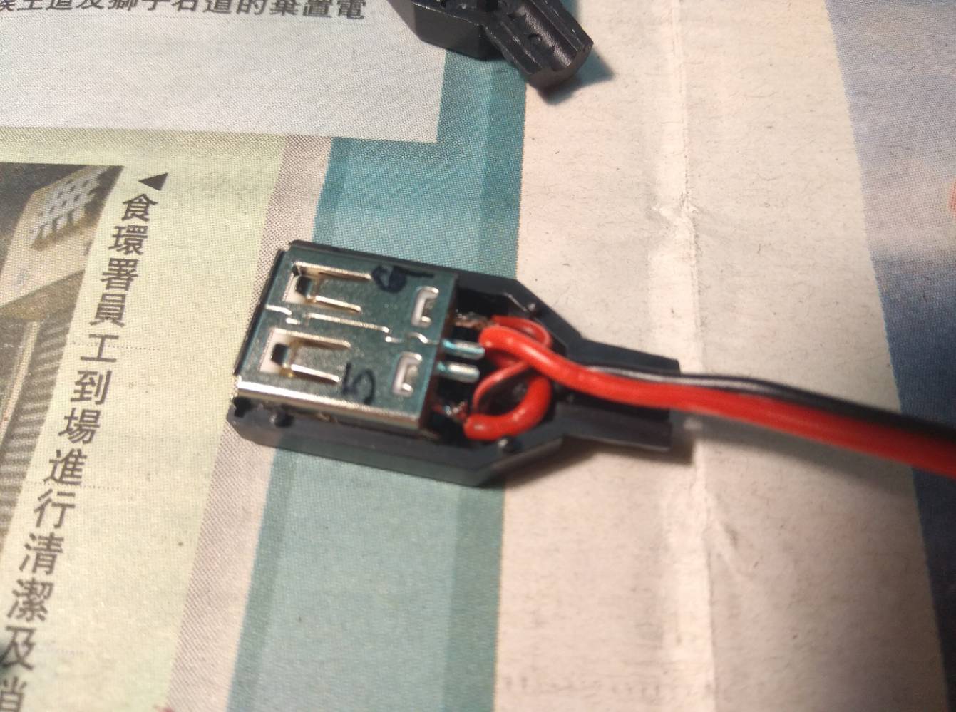

本帖最後由 C_Law 於 2021-10-27 00:44 編輯
報告一下測試:
我頂…xyz@#$_, 諗住先用手機 Post 相再係電腦打字, 但打打下, 部古董電腦竟然 BSOD, 重要斷電後再開停係 POST 畫面!!
睇怕今晚只好搞部腦, 擇日再講條線。
更新
終於搞掂部電腦!可以再講下。
個乸座裝入殼後,其實剩餘空間好小(同公插比),最初諗將條線打結就好似上面幅相的左邊,個結會好大嚿,重要預留位置去焊,根本係不夠位合上個殼。
但再諗下,打結都有其他方法,將紅黑線 Y 字形的拆開,將紅和黑線好似右邊的打結,個結會細好多,應該還夠位去焊,試過將打了結的線放入個殼然後出死力去扯都不會甩。原本打算今晚試,但剛才死電腦搞了一排,今晚無時間再搞,唯有再等得閒時才真正焊線去試。
至於用索帶,今晚收工返到屋企附近,只可係家品舖買到好水皮的細索帶,將索帶圈住條線索埋,大力去收緊的話連索帶都扯斷! 稍為輕手去收緊的話又箍不死條線,將已上索帶的線放入殼內去扯,條線就係索帶個圈跣返出來,即係做不到我心目中防止扯甩線的目的。

回覆 13# C_Law
其實唔使咁麻煩, 只要2條線各自打個結就細好多, 無必要孖住打結

作者: C_Law    時間: 2021-10-28 23:13
用 13# 右邊的打結方法, 焊完係夠位合埋外殼, 亦受得起我好暴力的拉扯。
