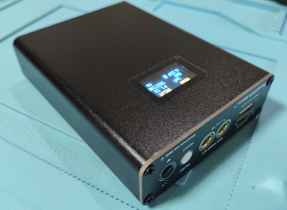

作者: hon829    時間: 2022-11-27 00:33     標題: 科凱克K9C鋰電點焊機 --- 兩項改進
本帖最後由 hon829 於 2022-11-27 01:20 編輯

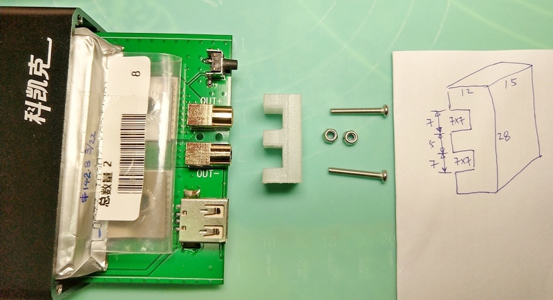

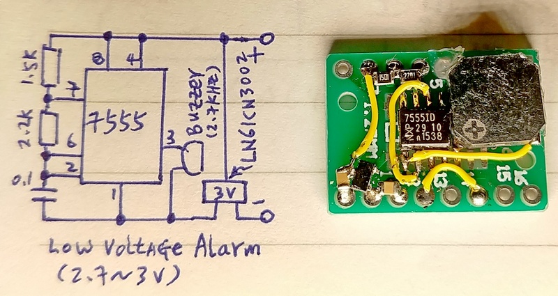

買後真係好.好間唔中至用一次,長期閑置多! 故都擔心內裡的鋰電會過放
另焊棒的5.5mm香蕉插要勁大力拔插的, 但插頭只靠單邊PCB焊著, 故亦擔心容易脫落

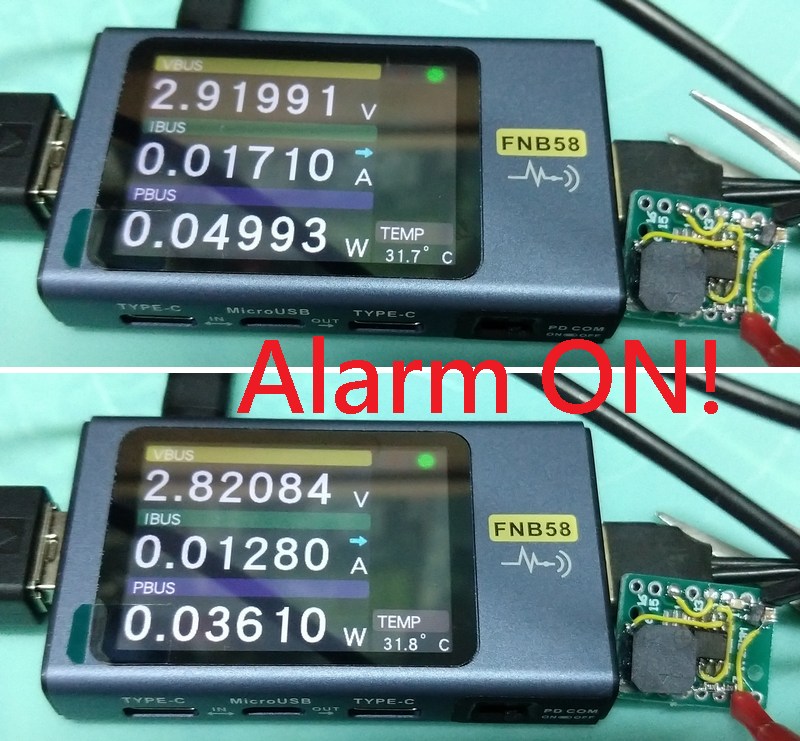

自行草擬用(LN61CN3002MR)3V低壓檢測及(7555)振盪做警報電路:

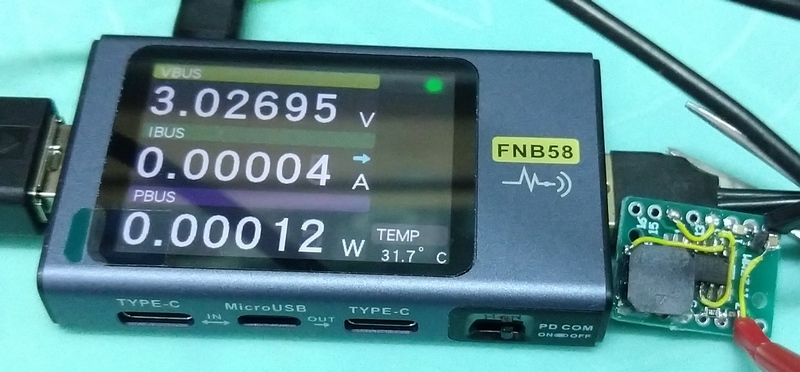

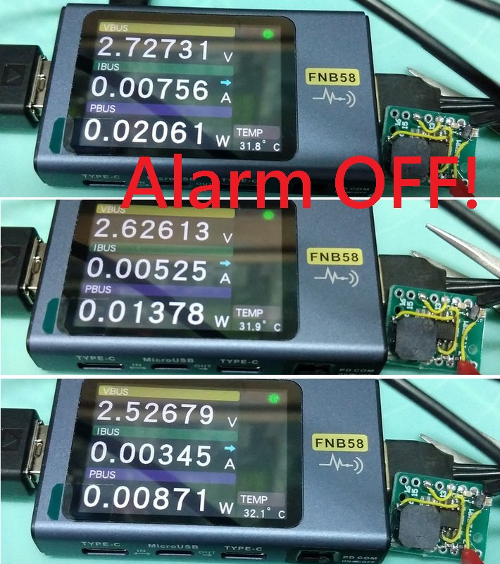

獨立測試警報板的功耗:
高於3V時, 估計耗電只是μA級(因電流錶尾位不斷跳動是低於其量程)
低於3V時即響:
低於2.7V時沒響聲! 應該是低過了ICM7555的工作電壓了!
製作固定插頭的膠件:

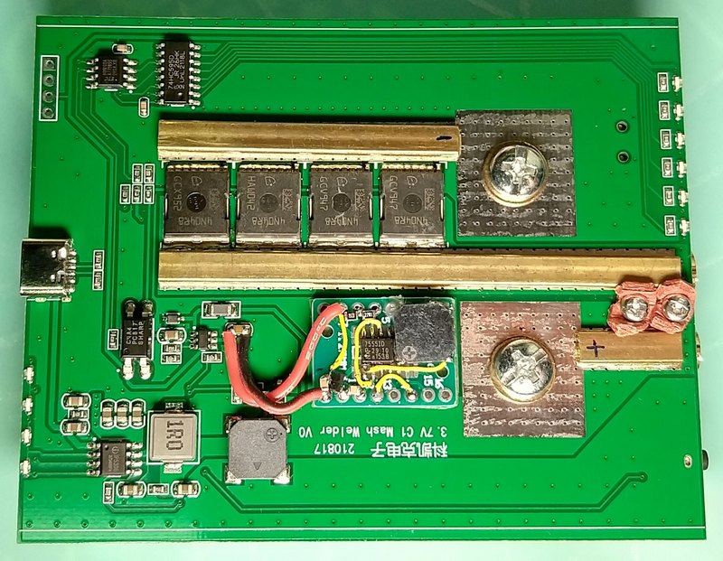

全部組裝合成:
完成後試了吓點焊, 一切正常  希望可耐用點吧

m92fshing 發表於 2022-11-27 19:25
咪試咗2.7~3V響警報囉

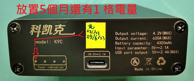

作者: hon829    時間: 2023-7-3 18:17
等你報告個alarm幾耐先響
放了5個月還沒響, 開機還有1/4格電, 順手充充
圖片附件: 科凱克K9C點焊機 k.jpg (2023-7-3 18:15, 131.88 KB) / 下載次數 117
https://www.hkepc.com/forum/attachment.php?aid=2379538&k=d5d640817eb38a46fa34662be2bd4069&t=1782549501&sid=6dIIfkraTKb
作者: m92fshing    時間: 2023-7-5 11:01
hon829 發表於 2023-7-3 18:17
如果少用,直接拆電減少煩惱,費事驚唔用漏晒電

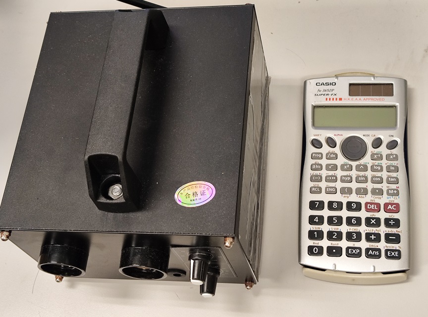

作者: Miipp    時間: 2023-7-5 11:49
用牛好大部,會變成屋企既租霸
m92fshing 發表於 2023-7-5 11:31
我諗應該無你想像中咁大部?
圖片附件: solder.jpg (2023-7-5 11:49, 178.63 KB) / 下載次數 125
https://www.hkepc.com/forum/attachment.php?aid=2379708&k=65e0207c878848a05aef7b9b9aab653d&t=1782549501&sid=6dIIfkraTKb

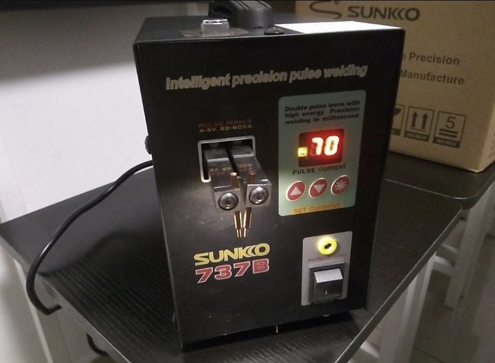

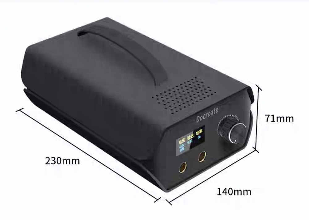

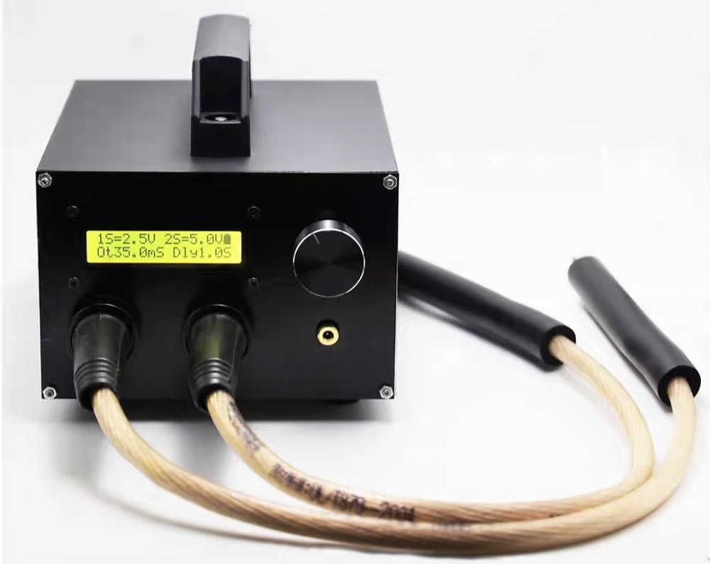

作者: dcc2000    時間: 2023-7-5 14:50
論輕便, 就肯定係高倍率鋰電池款, 而火牛或法拉電容款, 體積就好難避免較大。
火牛款嘅體積, 其實可以做得細隻過2 x 3000F法拉電容款, 重量就肯定係電容款輕好多, 不過商家一般都係採用大路公模機壳省成本, 所以兩款實際體積都係差唔多, 甚至係一樣。
以前儲能式點焊機較貴, 火牛款價格就較為吸引, 依家市面上好多二手法拉電容, 直接導至儲能式更低價。
至於火牛款會否導至跳MCB問題, 主要都係睇供電電路, 我呢隻玩具, 插喺行ring嘅牆蘇, 32A MCB唔會跳, 但插喺行radial嘅牆蘇, 20A MCB就跳過好幾次。

作者: m92fshing    時間: 2023-7-5 17:18
我諗應該無你想像中咁大部?
Miipp 發表於 2023-7-5 11:49
類似熱風槍部機咁大,少用既話都算阻地方
