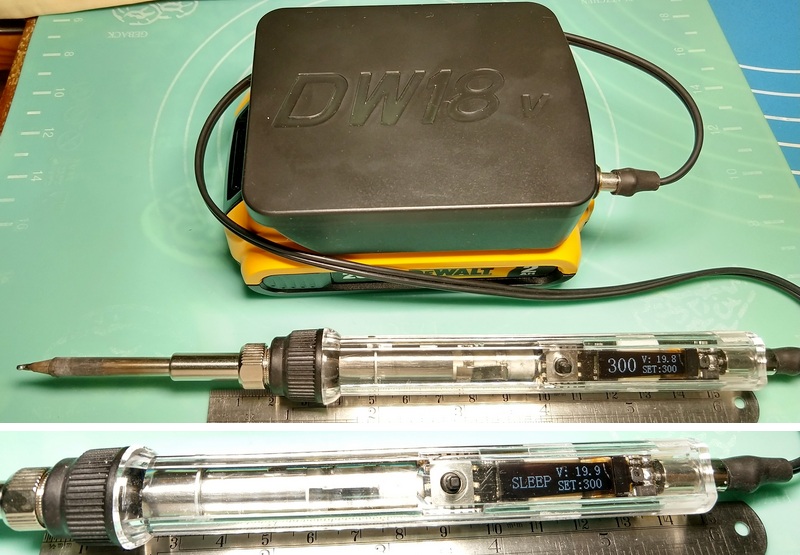

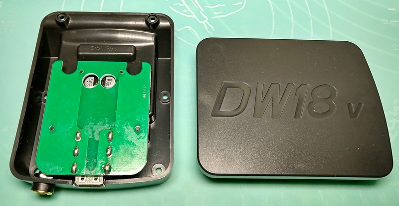

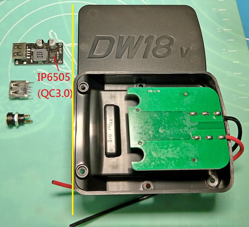

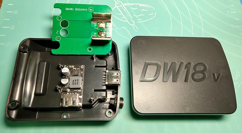

早前在大南街帶的散貨場買了隻接電動工具鋰電的的殼, 集了點物資便組裝起來
組裝合成:

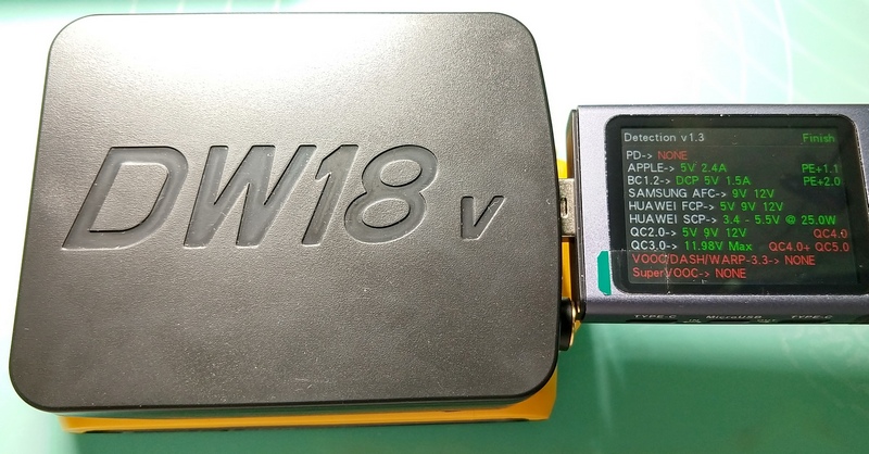

測試USB充電板的協議:

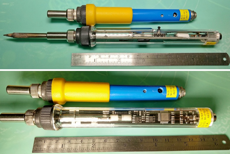

幾年前diy了支T12一體式手柄用到現在還可以:
https://www.hkepc.com/forum/viewthread.php?tid=2464746

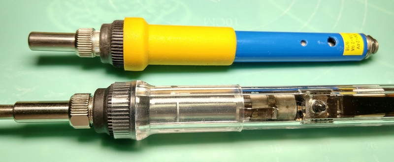

但近期見倒一體式出到oled數顯款的都只是賣五十人仔, 總是念念有點心旭便淘了支
比舊的長了一點點, 又是磨IC之作
插上鋰電由室溫升至300度耗時剛好十秒內, 相當方便快手

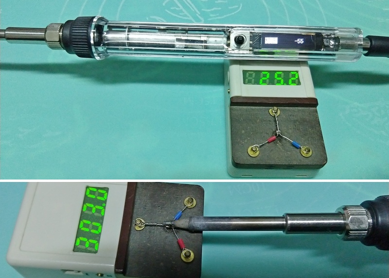

唯總有唔完美的:
1)貨品看似沒做校溫! 經測試要在菜單校準項設-55, 出來的溫度至吻合設定的;
2)手柄較圓滑, 都是套節二叔公會好揸啲;
3)溫度控制桿沒鎖/防呆, 拿上手有時會觸碰至更改了溫度設定, 唯有小心啲!
4)用走珠振動開關檢測sleep狀態, 內部波子撞擊聲都幾響, 唯旭動無可避免
總括CP值甚高, 算是滿意的  希望耐用吧

直接改成PD比較方便
NOTEBOOK都能用

用超短USB座個外觀會好睇啲。
溫度較準應唔關手柄事,係高仿T12頭常有問題,除非已經係用緊Hakko原廠芯。
