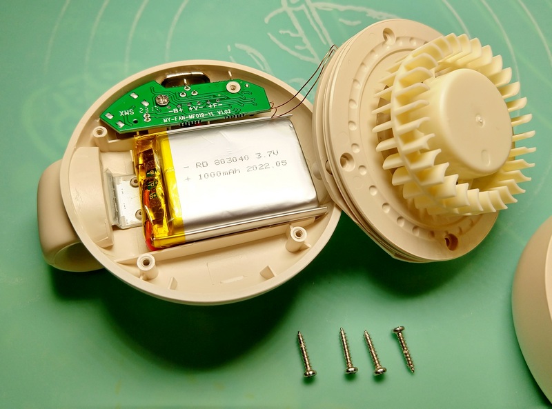

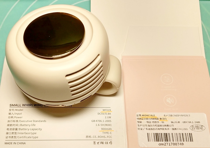

早前淘的迷你掛腰風扇插電腦可充電, 但插Type C頭牛就沒反應

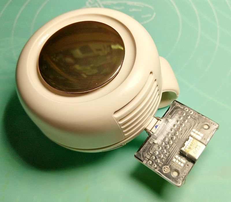

用轉接板引線出來再用他錶度度CC腳, 結果發現全是懸空的! 唯有拆解自行改改!

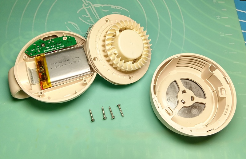

拆解:

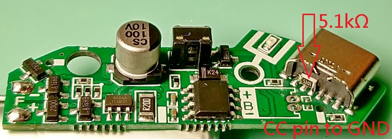

加了隻 5.1kΩ 電阻在其中一隻CC腳到地間即可:

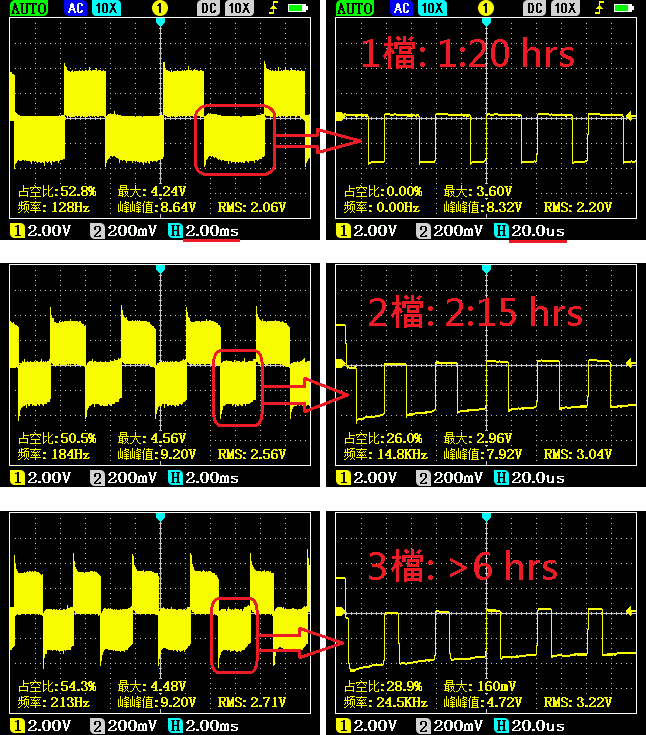

順便量度3檔風力的電機供電情況:

某程度開到最大的第三檔風力係可以接受的 但1000mAH電只可用倒個多小時就差小小
但一般只要點微風並好過人手打扇的情況便適合吧
