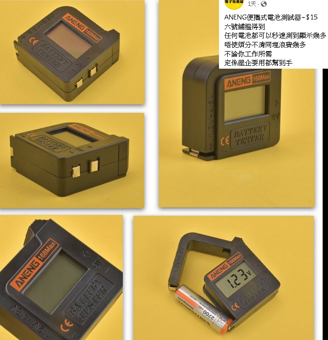

檢查電池有沒有電, 一直都係用他錶測量電壓, 但每次開錶都要來回旋扭幾吓感覺幾煩  故想找隻就手攞起手便可測電壓的.
在眾多款式裡看中 Aneng 168Max, 貪其較小考! 便淘了隻試試

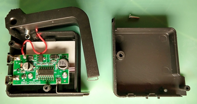

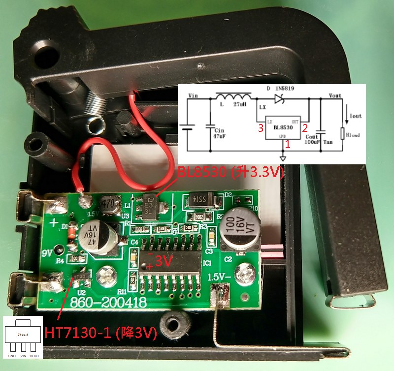

拆解看看結構, 原來是用被測量電來升壓提供電源的! 故電池電量越小就會load低了一點電壓! 亦度不倒低過0.5V的

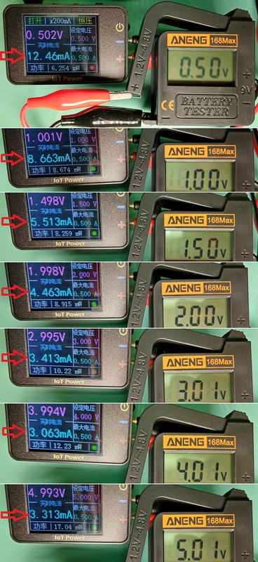

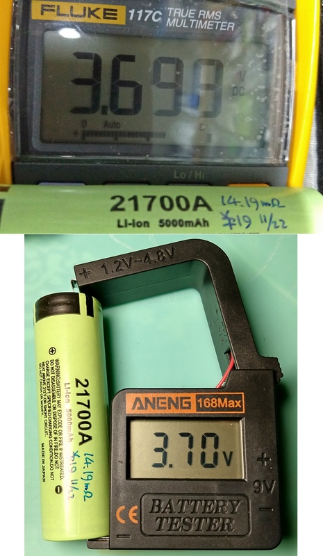

測試不同電壓的耗電流量:

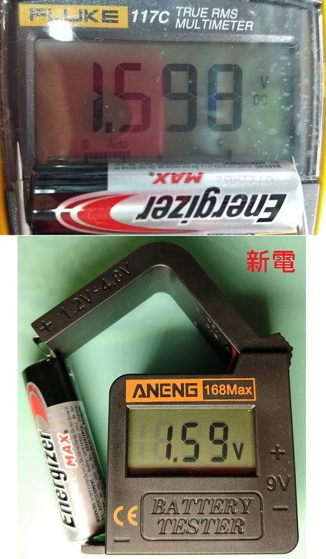

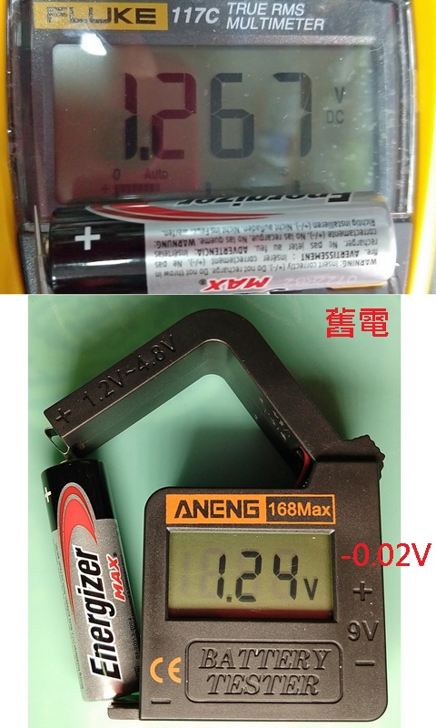

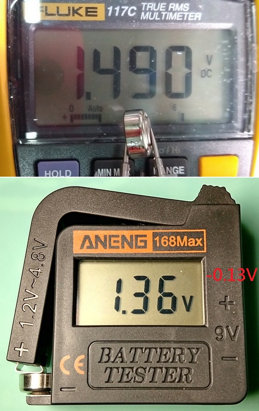

對比他錶測試:
以十四蚊人仔來講, 其精度可接受, 操作亦方便, 唯板開夾電池的把手操控一般(是槓桿支點設計問題)! 如果設計可選擇外罝供電的會更好

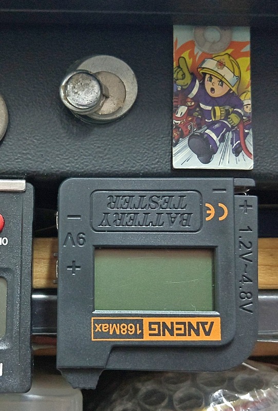

作者: hon829    時間: 2024-1-26 11:55

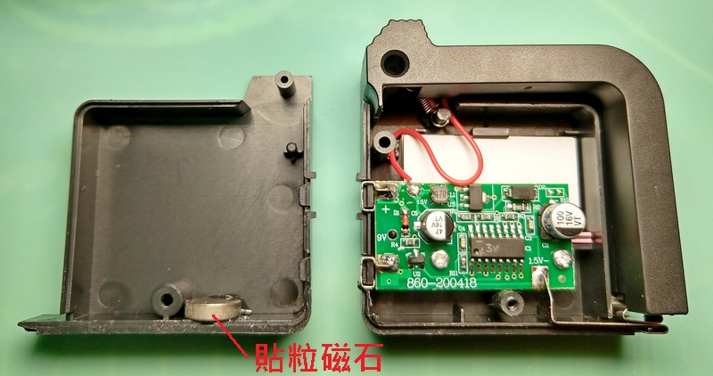

開殼最終只貼了粒磁石入內, 方便存放時可吸付鐵殼物體

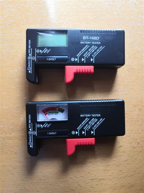

N年前買咗呢兩款tester,LCD款個loading太低,同用他錶check no load voltage差唔多
指針款個loading 就大D,反映倒舊電on load時嘅情況,而且俾唔普通人都容易明白是否要換電
用咁耐,都係用黎check 2A/3A電only,係比用他錶方便

呢兩款最common最常見, 但感覺體積大了點!(內裡空洞洞的!)
睇翻咁多年佢接觸片都沒改善  又闊又平
