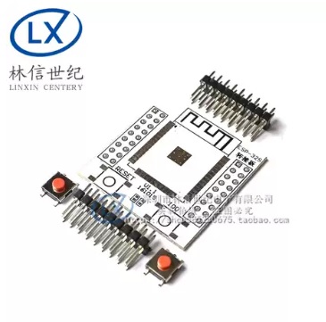

有無人用過呢款?
定我set 錯左esp32 version ? (ESP32-S)

作者: swagman    時間: 2024-8-18 12:36
這款轉接板需要按下 IO0 這個按鍵才能進入燒錄模式。
作者: POE100    時間: 2024-8-18 13:59
swagman 發表於 2024-8-18 12:36
    我都有試過,..但喺喺咩status按?
網上見到有人講見到 " ..... " 先按IO0
又有人話按住IO0 先load program ....
我試過哂都唔得...
作者: antlee    時間: 2024-8-18 17:03
https://docs.espressif.com/projects/esp-idf/en/stable/esp32s2/api-guides/dfu.html
  1. The ESP32-S2 chip needs to be in bootloader mode before it can be detected as a DFU device and flash. This can be achieved by pulling GPIO0 down (e.g., pressing the BOOT button), pulling RESET down for a moment, and releasing GPIO0.
複製代碼
大概係按IO0不放,再按RESET,然後鬆手?
另外Windows要先裝好driver?
作者: POE100    時間: 2024-8-19 13:45
antlee 發表於 2024-8-18 17:03
    試過了,都喺唔得 好奇怪
作者: SiuGat    時間: 2024-9-16 11:11
回復 5 #POE100
試吓按住IO0先至插線
作者: antlee    時間: 2024-9-16 15:13
回覆 5# POE100
似乎搞錯咗個ESP32-S對應個series,應該係ESP32(無內置USB-UART)而非ESP32-S2...
https://docs.espressif.com/projects/esp-hardware-design-guidelines/en/latest/esp32/schematic-checklist.html#uart
https://docs.espressif.com/projects/esp-hardware-design-guidelines/en/latest/esp32/hardware-development.html#download-guidelines
部份CH340/CH343之類的USB-TTL adapter[esp32自动下载电路 esp32下载模式]
https://blog.51cto.com/u_13354/10451365
其他USB-TTL adapter
https://hackmd.io/@ychsu/SJQpt4M4j?utm_source=preview-mode&utm_medium=rec
要接駁嘅係UART0 GPIO - 應該PCB另一面有label: RXD/TXD/3V3/GND 去 USB-TTL adapter
[着機->燒錄(download firmware)->燒錄完畢]期間要按實IO0,之後鬆開IO0再斷電
作者: POE100    時間: 2024-9-26 12:44
回復 POE100
試吓按住IO0先至插線
SiuGat 發表於 2024-9-16 11:11
    試左都係唔得...
作者: POE100    時間: 2024-9-26 12:48
回覆  POE100
部份CH3 ...
antlee 發表於 2024-9-16 15:13
我都懷疑係....但我嬲嬲地,arduino IDE 所有esp32xx 既都試下...都係唔得
作者: ckshum    時間: 2024-9-28 02:22
樓主可唔可以詳細啲講吓你點接駁同用邊款USB-TTL?
