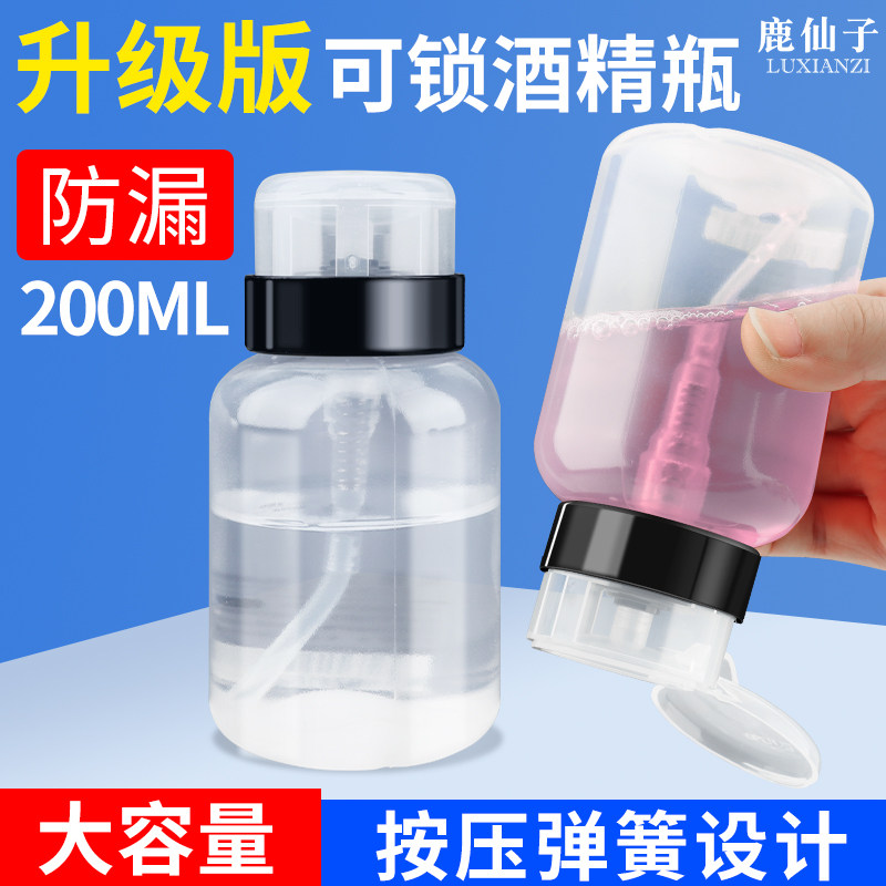

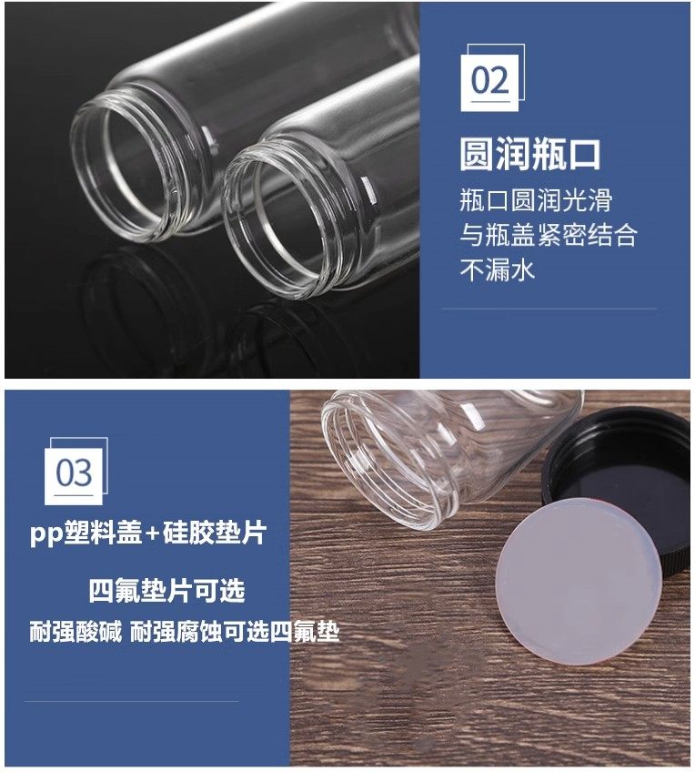

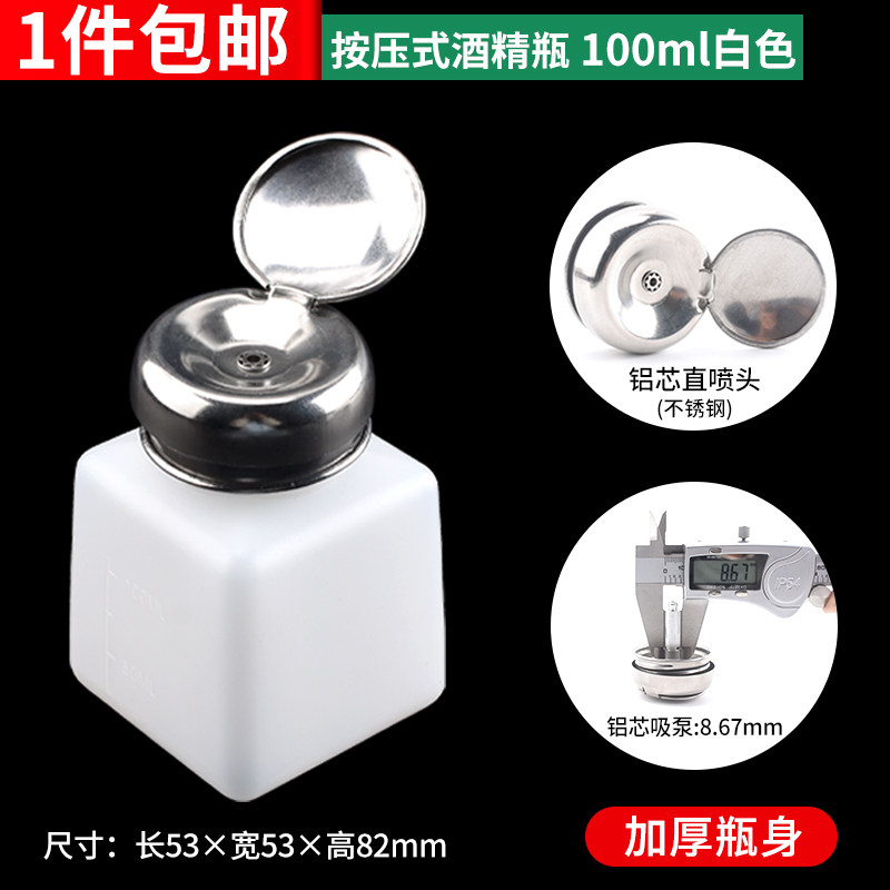

作者: Ian_Seabourne    時間: 2025-2-11 15:29
原罐保存
日常用才過少少去呢啲酒精瓶
儲存的話,買咗呢種『四氟垫 透明高硼硅玻璃瓶』。應該算較穩妥的。
作者: atukowing    時間: 2025-2-11 15:34
回覆 4# Ian_Seabourne
    千祈唔好買圖1 嘅樽,我擺1個星期就瓜左

作者: 雲一0一    時間: 2025-2-11 17:05
回覆  Ian_Seabourne
atukowing 發表於 2025-2-11 15:34
洗板水按壓瓶我又有個閒置幾日就唔出液,要過一過清水先用得返
作者: Ian_Seabourne    時間: 2025-2-11 21:30
曾經用過闊口扭蓋 含膠內膜 鋁瓶裝揮發性液體,都係會揮發一部分,然後無晒。
