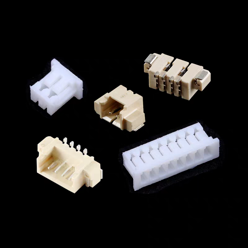

作者: Offer    時間: 2026-3-12 08:13
回覆  lok418
零件只有一個, 1.25 4 PIN SMD插座, 另一面只是4個圓形及圓圈形接觸面, 基本上是一片轉接板 ...
Jimmywwk 發表於 2026-3-11 15:17
這種?
圖片附件: tb_image_share_1773274321969.png (2026-3-12 08:13, 238.43 KB) / 下載次數 43
https://www.hkepc.com/forum/attachment.php?aid=2518423&k=e620c5a1efaae368ffa53adde6420868&t=1795929482&sid=j7PAJ3ZxSwY
作者: Jimmywwk    時間: 2026-3-12 08:55
回覆 8# Offer
左下角, 黃色4針的

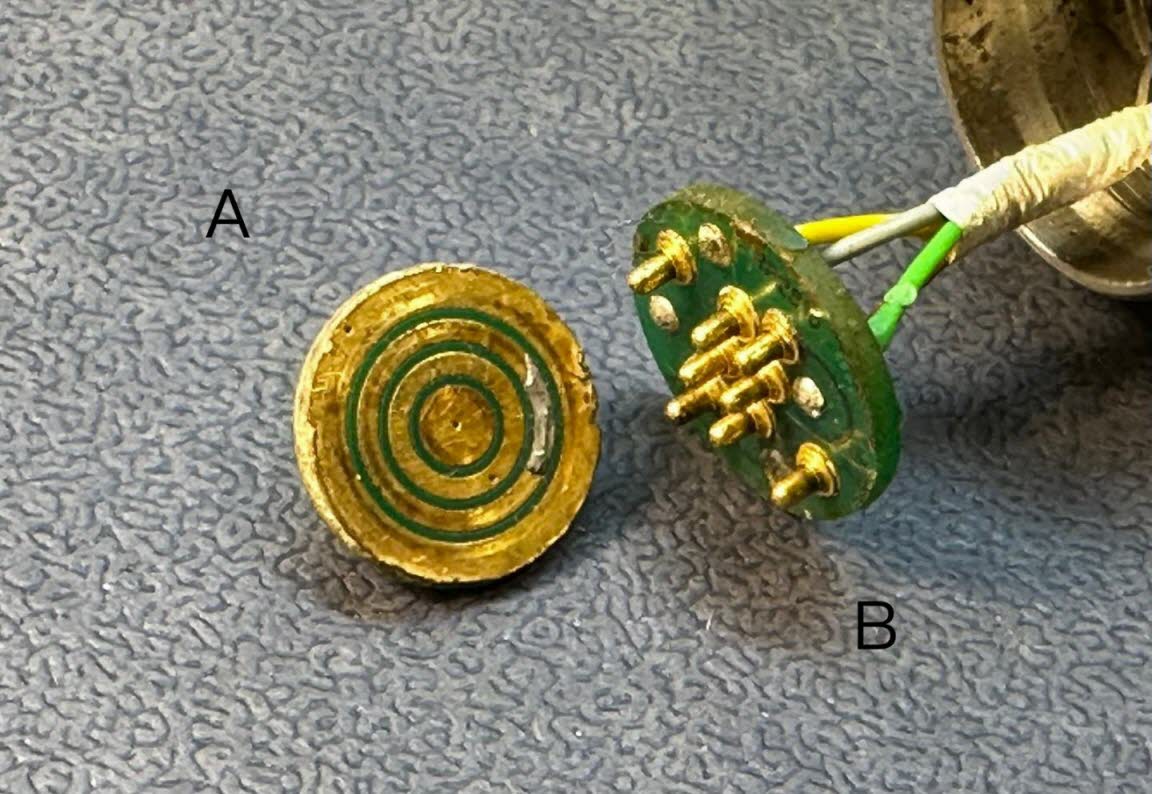

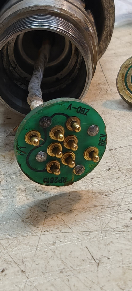

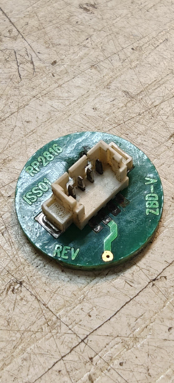

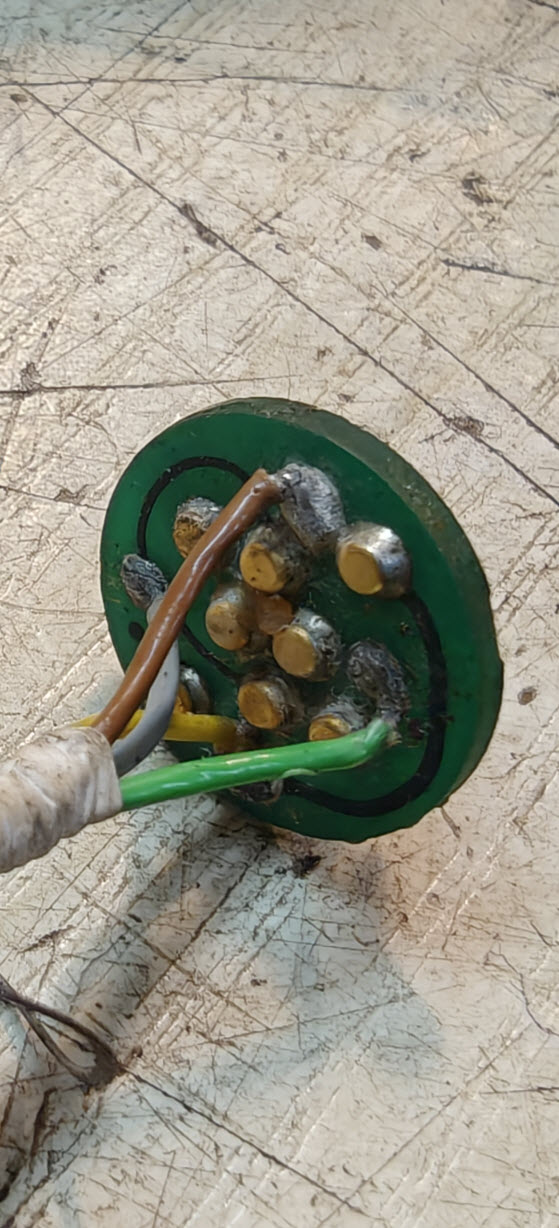

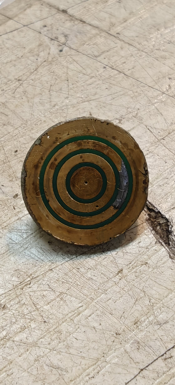

圖中的兩款轉接板, 尺寸只有15mm直徑, 試過在某寶上找過廠家做抄板的, 但他們回覆是會把寄去的主板做破壞, 所以不想給他們做, 但自己又不懂畫PCB圖檔, 希望能有師兄能幫幫忙。謝謝!

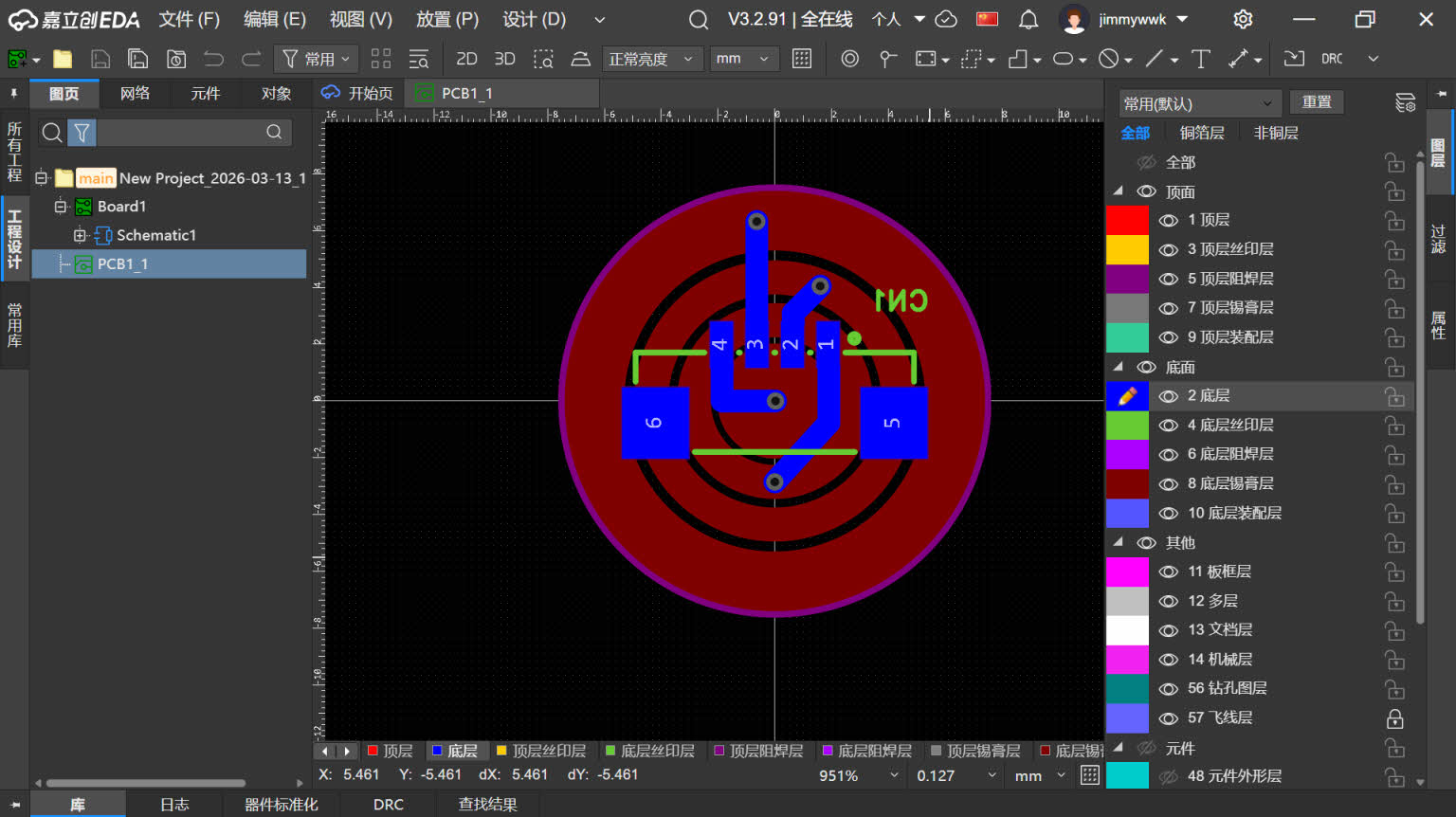

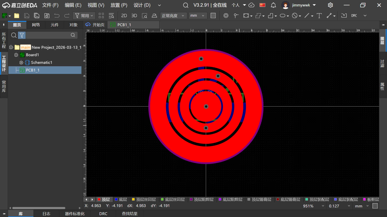

作者: Jimmywwk    時間: 2026-3-17 09:12

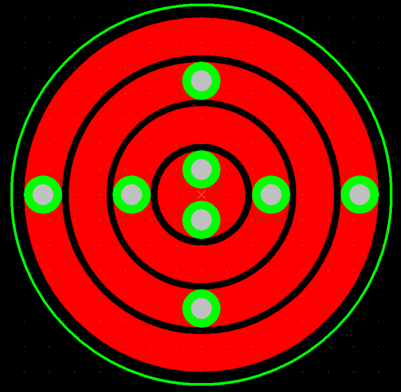

回覆 16# hon829 [/ pcb1.jpg pcb2.jpg
圖中四個圓圈要做鍍金接觸面, 但我不知道這樣畫對不對, 我擔心做出來會是全上了漆油的。 另外四個過孔位要連接到後層PCB的四針SMD插座, 過孔有分帶銅及不帶銅, 是否要帶銅的? 但在過孔的選擇裡沒有帶銅或不帶銅的選項, 怕做了出來接觸面又未能導通到插座
圖片附件: pcb1.jpg (2026-3-17 09:01, 133.28 KB) / 下載次數 75
https://www.hkepc.com/forum/attachment.php?aid=2519050&k=ce9891be0b8fdb51becb072de9fb24df&t=1795929482&sid=j7PAJ3ZxSwY
圖片附件: pcb2.jpg (2026-3-17 09:01, 145.31 KB) / 下載次數 70
https://www.hkepc.com/forum/attachment.php?aid=2519051&k=501abfaf055b17fe343a5f7f83da35b1&t=1795929482&sid=j7PAJ3ZxSwY
作者: Jimmywwk    時間: 2026-3-17 18:52
最後經嘉立創的客服及技術支持的協助下已改好圖及完成下單程序了.
