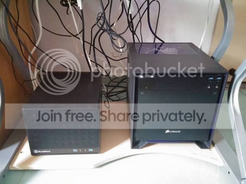

CHING 想問下你度到70mm, 係由底板至火牛?定係箱底至火牛??
因為我隻散熱係64mm....想換依隻機箱

回覆一下...
-SSD是Ramcity購入, 話說個售前服務都OK~會主動email問你的主機spec是否適合,驚你買錯
-機箱是淘買的(似乎香港沒有入這款型號?)
-冷排是吹入,火牛風扇向下(抽走). 整體散熱能力不是很理想, 不過可以接受,也懶得再更改
-有關CPU散熱位置高度
尺是底板度上去. 似乎大約有68mm. 要留意火牛下有支撐火牛的座及風扇罩,有幾mm。說明書則寫高度限制是61mm
