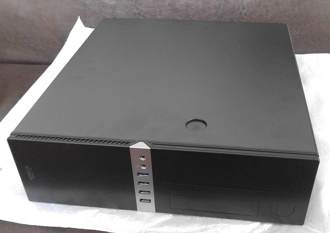

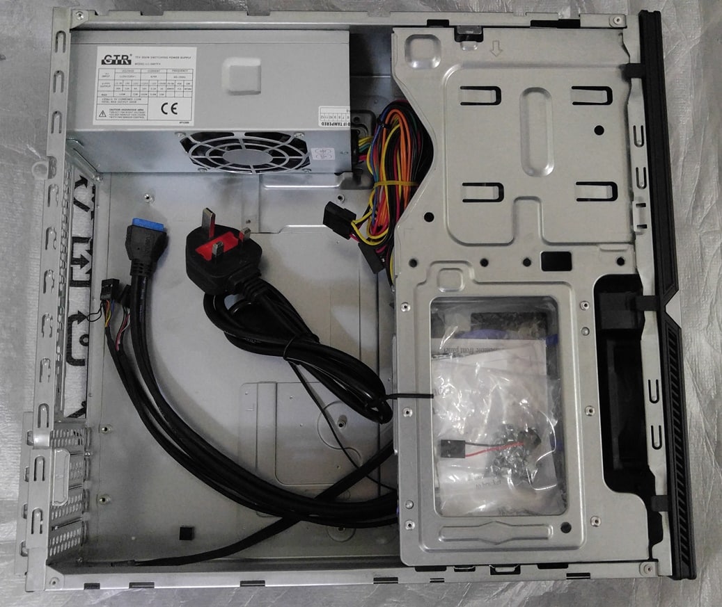

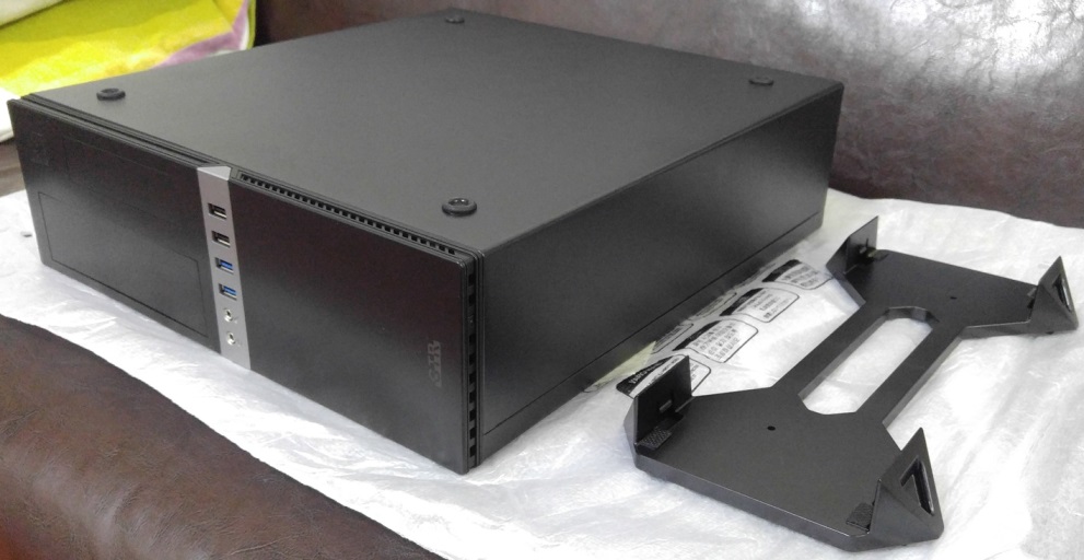

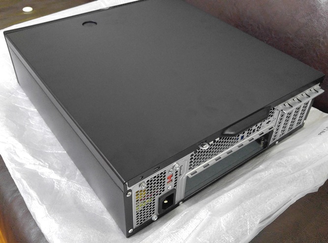

用料唔錯,夠硬淨,唔係百零蚊果啲紙皮機箱。
連埋底座。
背面。
呢個扣都係似廠機,方便。

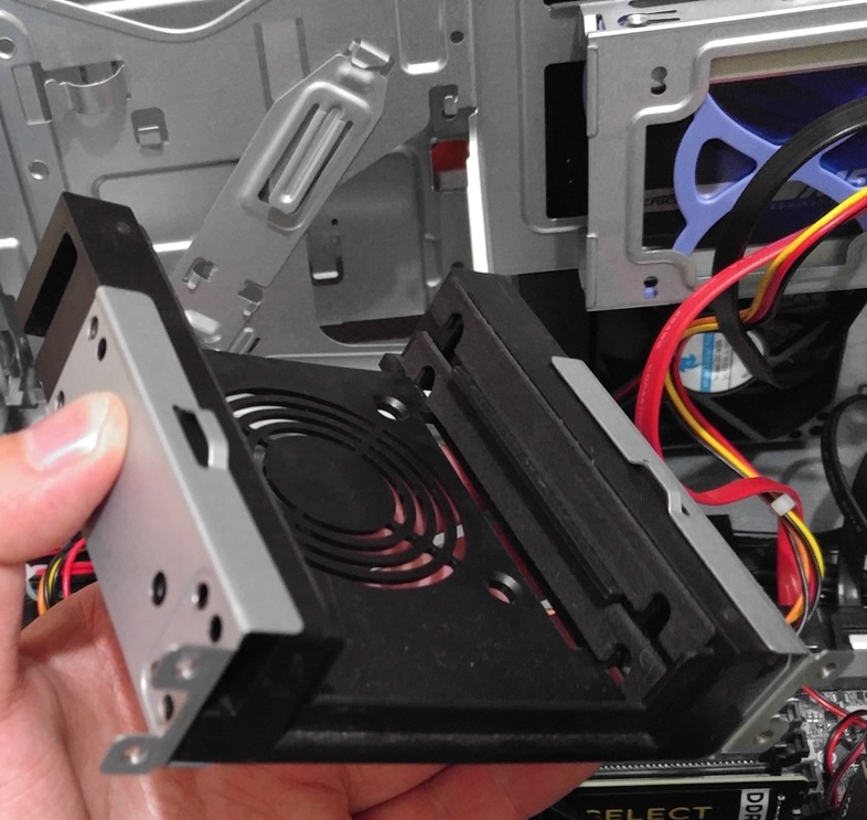

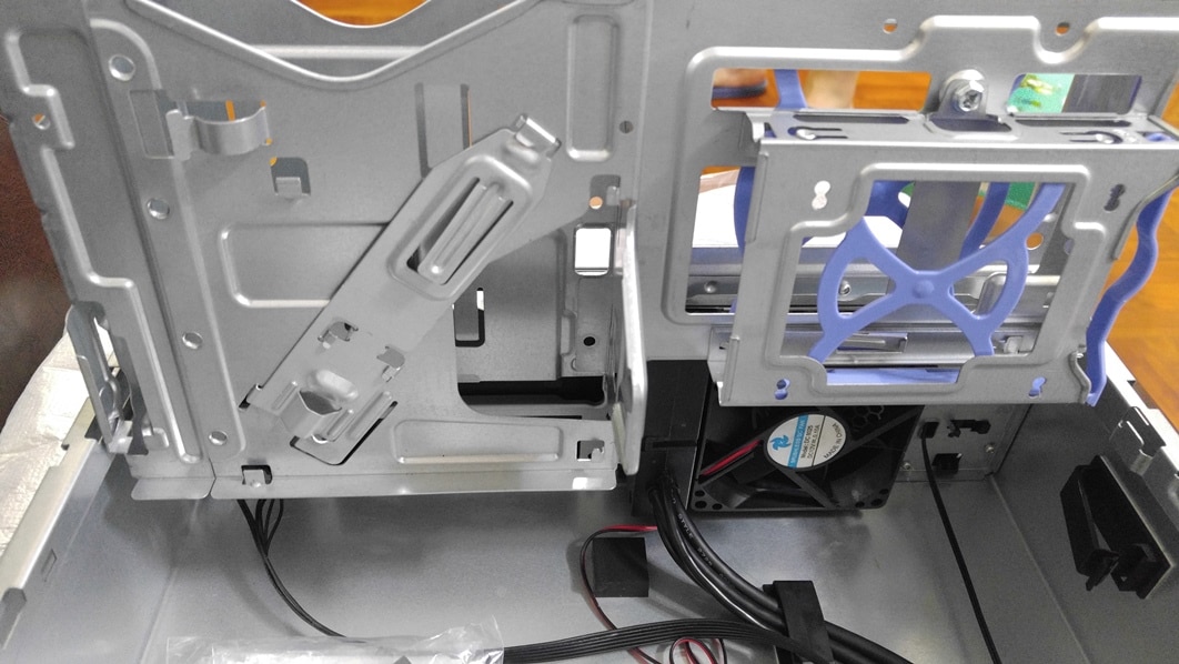

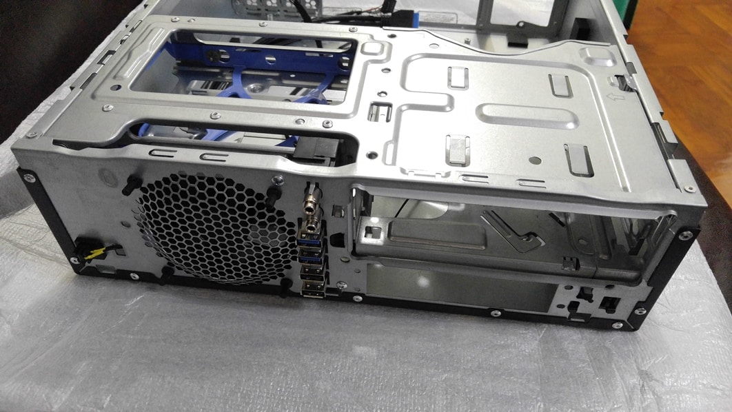

官網個介紹好求其,實際係:5.25" *1 (未測試可否用3.5"/2.5"轉接架), 3.5" *1, 短身 3.5"*1 (已測試可用2.5"轉接架), 2.5" *1。

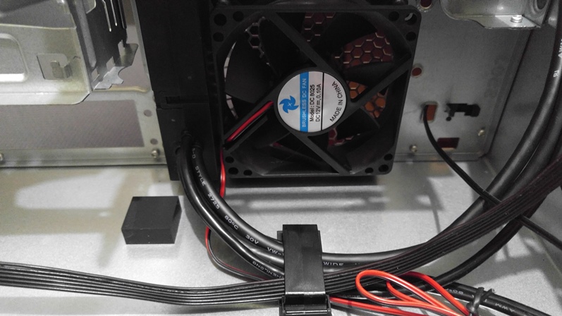

有整線嘅膠扣,個風扇係冇調速嘅12V/0.1A扇,但我唔諗住開,廢事吸塵,反正部機唔會熱。

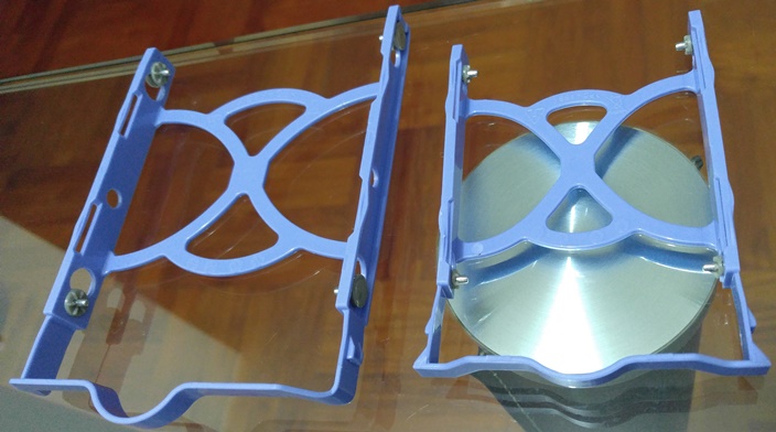

同lenovo廠機一樣嘅HDD扣具,用金屬釘而唔係膠釘,唔錯。

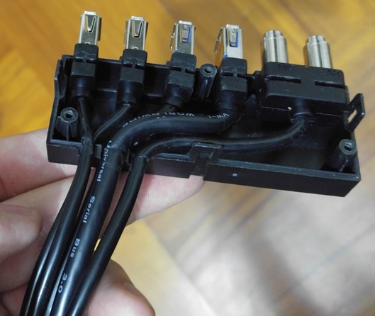

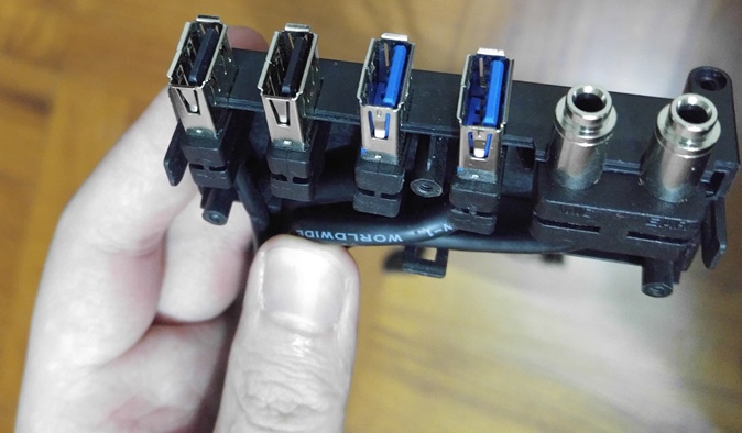

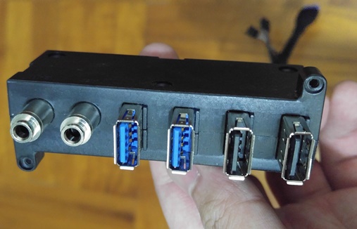

USB/3.5mm壞咗都可以係淘寶買個芯嚟換。

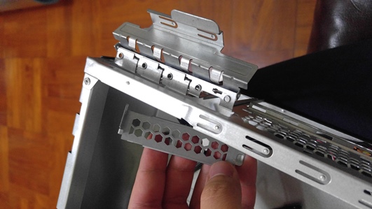

全部係可拆式PCI檔板,好過$400以下浮誇但只用即棄PCI檔板嘅「遊戲機箱」。

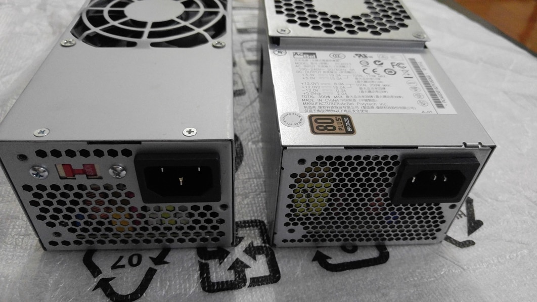

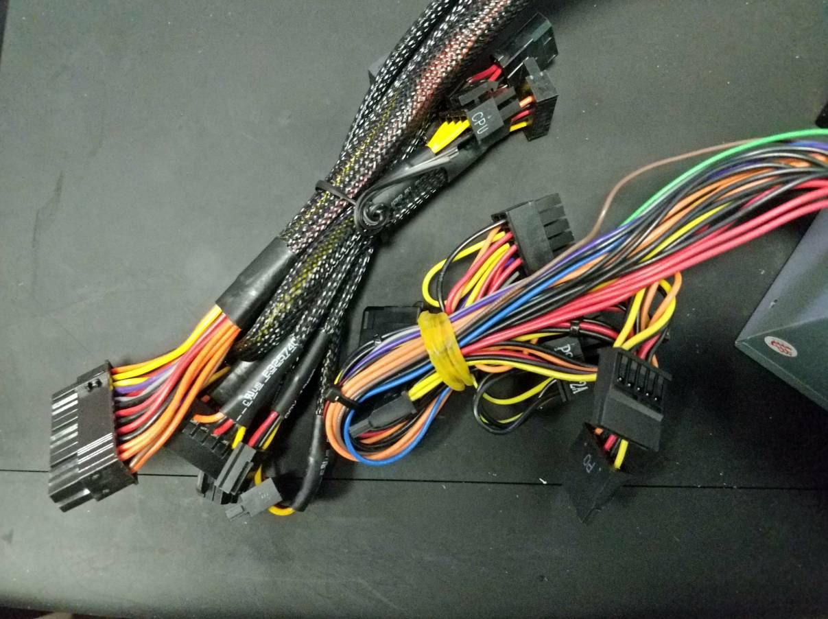

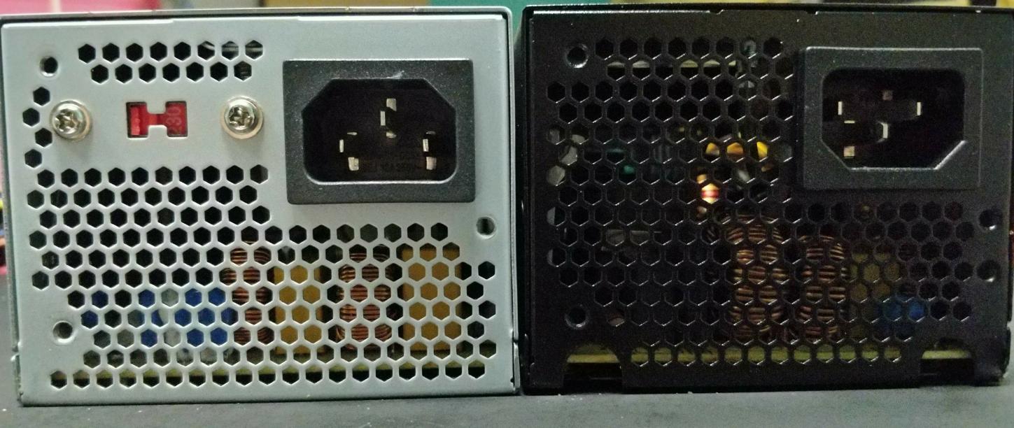

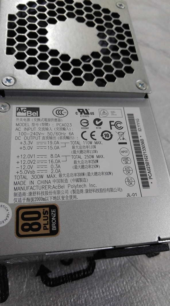

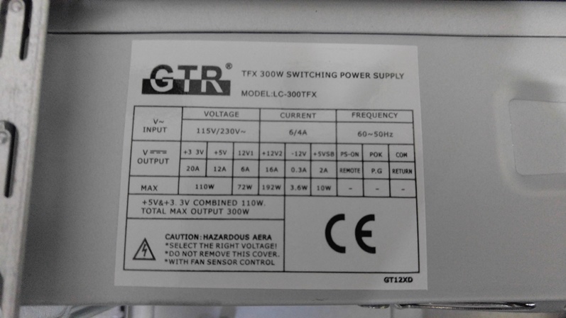

一個係Passive PFC (手動調校電壓),一個係Active PFC,買之前問過腦場Sales可否裝其他TFX牛落去,佢廢事麻煩所以答唔得,其實係可以嘅,Acbel個風扇突出位置冇任何影響。
Acbel TFX 300W 80Plus Bronze $360。

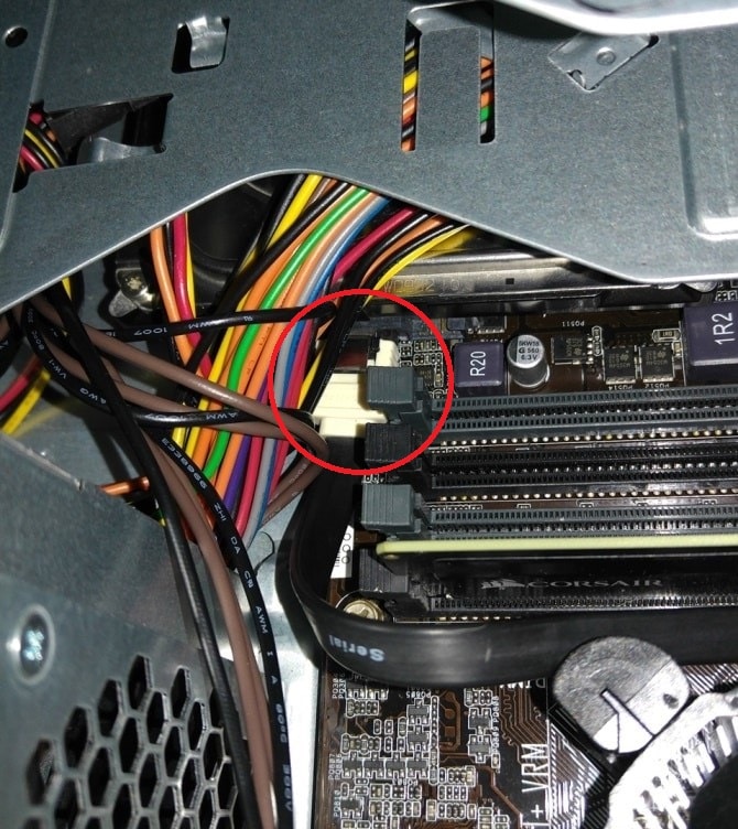

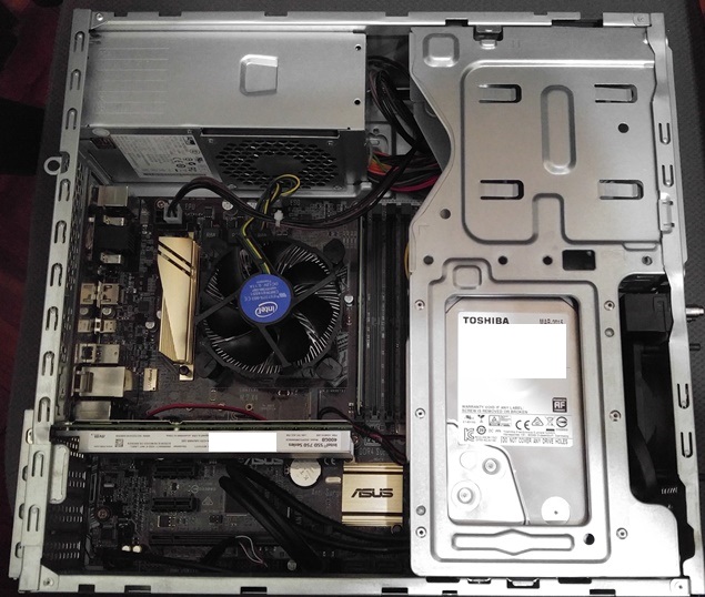

嘗試塞兩隻3.5" HDD加一隻2.5" SSD入去,係失敗嘅 (用短身MATX板就可以)。
可以裝Orico出嘅3.5" to 2*2.5" 架入去個讀卡機位度,駁埋SATA power cable都冇問題。

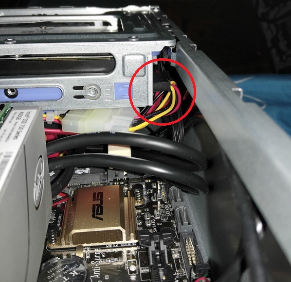

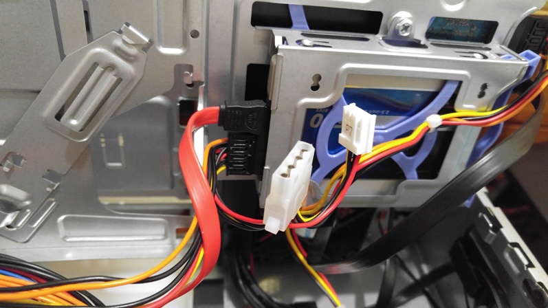

3.5" HDD位只能係度插SATA 同power cable,屈得好勁下,以我所知有外國牌子出有cable management嘅TFX牛 XDD。
2.5" HDD位置兩邊都裝到SATA cable。
5.25" Driver Bay 下面個位只可以裝讀卡機同埋2.5" Driver (配合3.5" to 2.5" 架),裝隻單碟320GB HDD都會頂RAM槽嘅 (ASUS H170M-PLUS),不過用只有兩條RAM槽嘅底板應該沒有問題。
整完,收工。

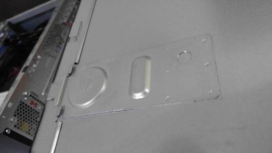

咁先至係實用嘅細機箱,立方形果啲空間利用率其實好差。
粒Power LED燈太光,所以遮住咗 (明顯設計果陣冇乜點測試啦)。

格局同廠機好似, 但係廠機會有風罩及側板入風口, 佢就乜都無, 整部機依賴前置嗰把風扇仔, 大 loading 入面變火爐

冇K嘅i5,i7,冇顯卡冇超ram,可以有幾熱?
前面把風扇一開好嘈,所以我冇插到

How much for Acbel PSU? Hot of PSU? Hot of GTR PSU?

ACBEL TFX 300W 我長開7*24都唔熱,正
GTR PSU未試過用

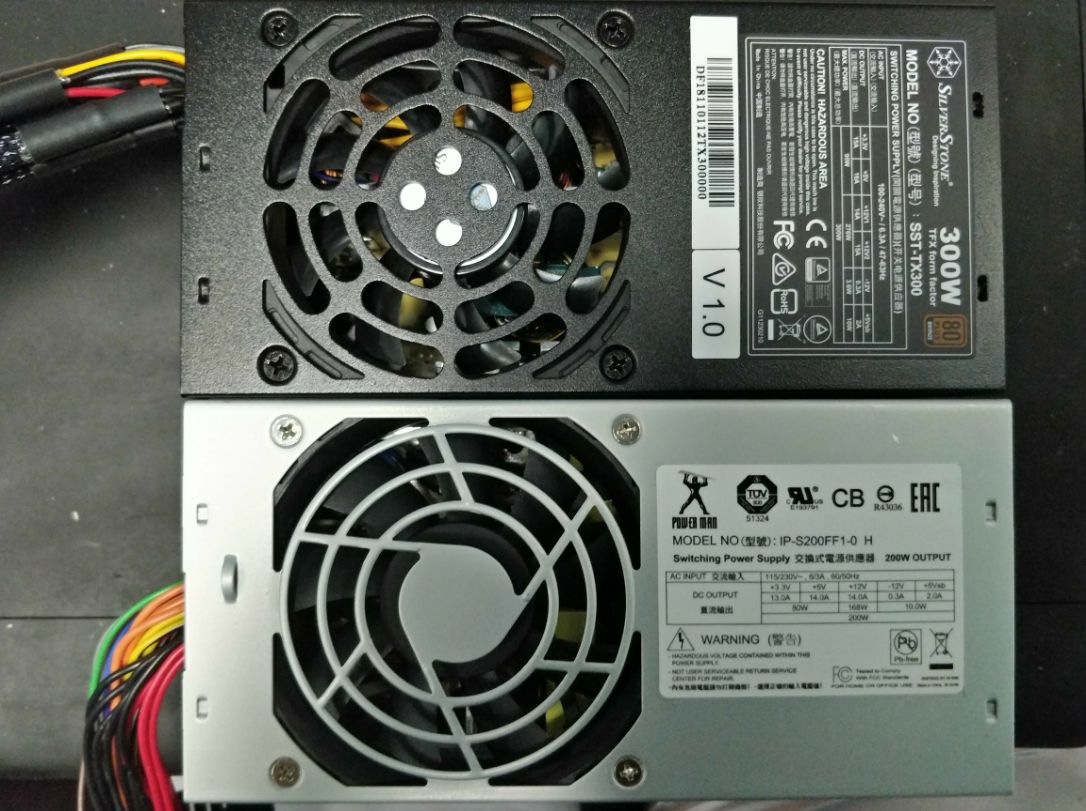

finally I buy silverstone TFX PSU
tjan 發表於 2019-1-3 20:15
    我都買左
唔係好信得過 In Win BP655 送哥隻
圖片附件: Uploaded_via_HKEPC_IR_Pro_Android(2fd9b).jpg (2019-1-3 21:50, 145.01 KB) / 下載次數 136
https://www.hkepc.com/forum/attachment.php?aid=2102764&k=94353e6397648fb8caefcb0ef7214bc0&t=1794414548&sid=3sSKeXJOpf
圖片附件: Uploaded_via_HKEPC_IR_Pro_Android(9cd0b).jpg (2019-1-3 21:50, 142.12 KB) / 下載次數 136
https://www.hkepc.com/forum/attachment.php?aid=2102765&k=07c434559bae4ea9a37387c23a313707&t=1794414548&sid=3sSKeXJOpf
圖片附件: Uploaded_via_HKEPC_IR_Pro_Android(6d4b0).jpg (2019-1-3 21:50, 135.16 KB) / 下載次數 163
https://www.hkepc.com/forum/attachment.php?aid=2102766&k=607ab75472fe9902317f9e699fa44ef3&t=1794414548&sid=3sSKeXJOpf

前面得兩個 USB,仲要係 2.0,fail
圖片附件: TB2UoppvZyYBuNkSnfoXXcWgVXa_!!784916370.jpg (2019-3-4 10:32, 32.25 KB) / 下載次數 145
https://www.hkepc.com/forum/attachment.php?aid=2113011&k=61c18622688266cbb52822251545410c&t=1794414548&sid=3sSKeXJOpf

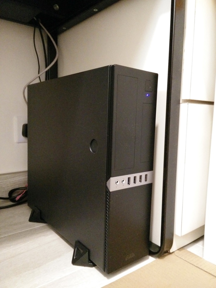

作者: billykhw    時間: 2019-3-4 17:43
唔錯喎
咁樣幾容易開箱整野

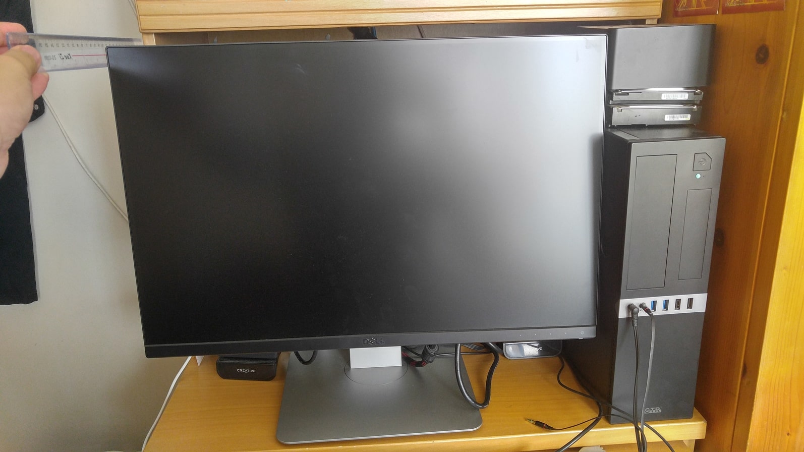

如果裝野之後打直放
唔用腳企得穩唔穩?
作者: tjan    時間: 2019-3-4 20:31

回覆 21# billykhw
唔用腳企得穩,我果幅相都係冇用腳
隻腳好壓掟,唔用好過用

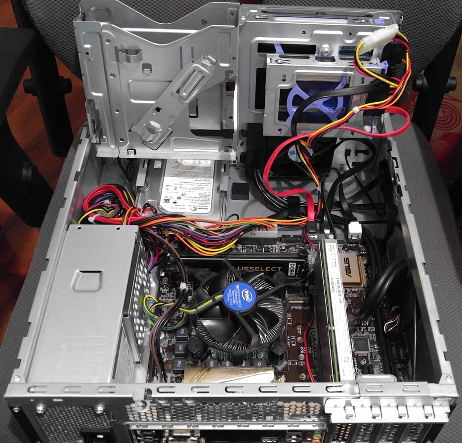

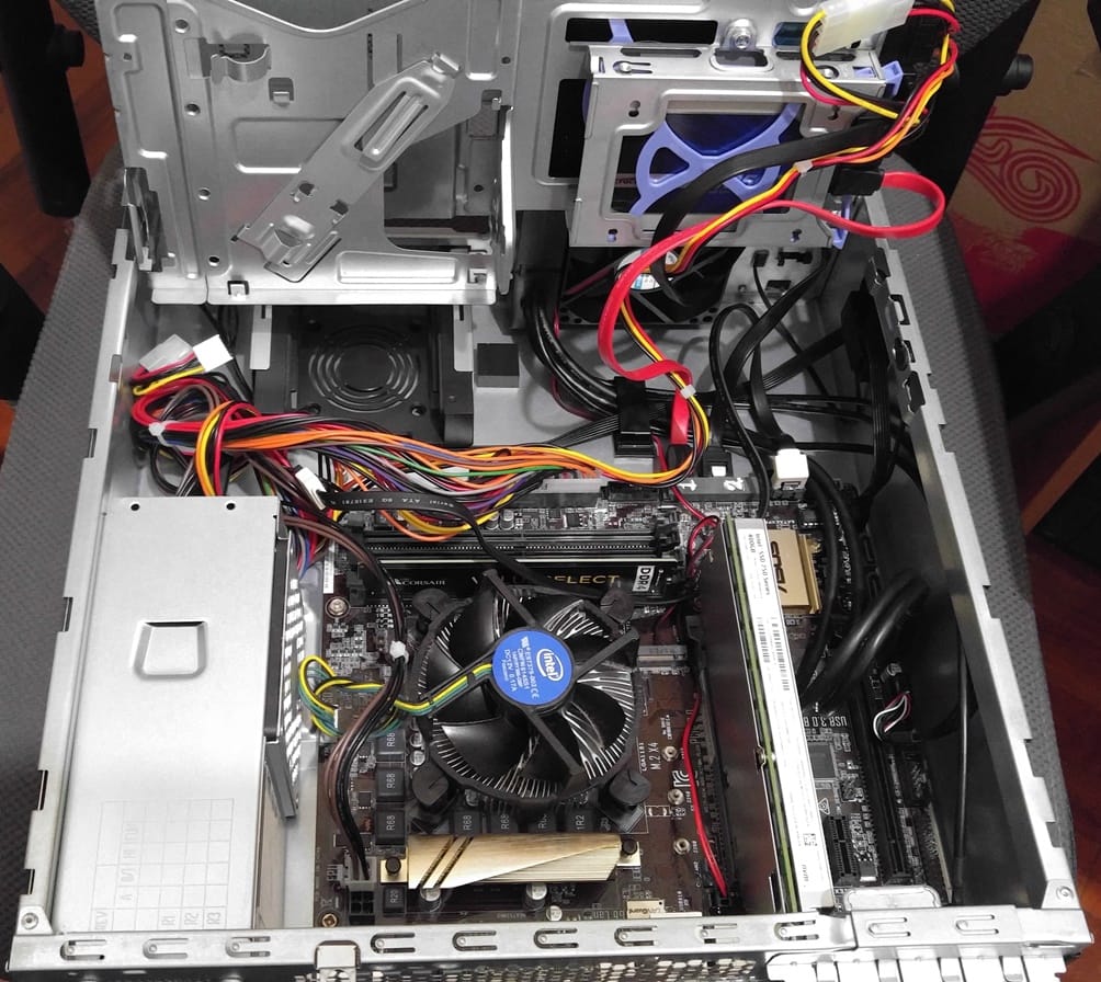

作者: big_nature    時間: 2019-4-9 17:19
本帖最後由 big_nature 於 2019-4-23 11:12 編輯
我都砌左部!
圖片附件: 333.jpg (2019-4-23 11:12, 173.62 KB) / 下載次數 154
https://www.hkepc.com/forum/attachment.php?aid=2122009&k=d1453a4949f10c940ee7ac64eaa79dfb&t=1794414548&sid=3sSKeXJOpf

作者: big_nature    時間: 2019-4-10 17:09
本帖最後由 big_nature 於 2019-4-10 18:59 編輯
回覆 34# iwinson
多謝晒師兄提供詳細資料。
(箱真係見一間有show出呢)
家人用落話好正!
前風扇我都拆左,
等再通風D!
只用intel原風扇,
現天氣部機都keep住38度左右!
