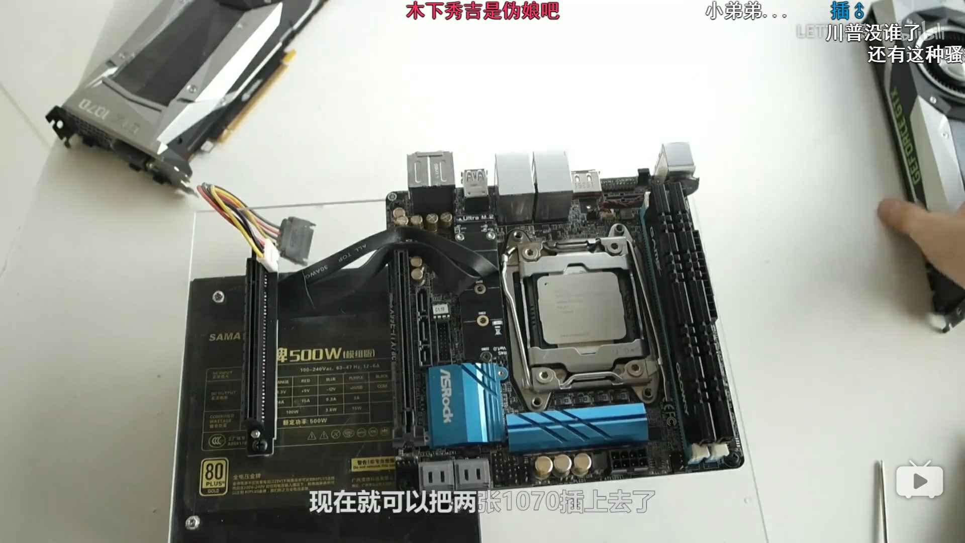

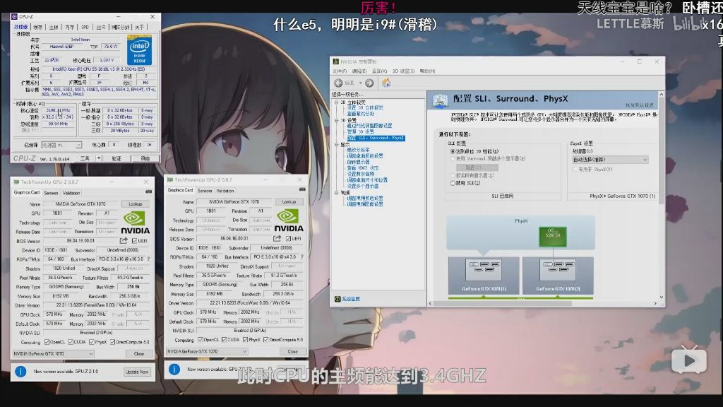

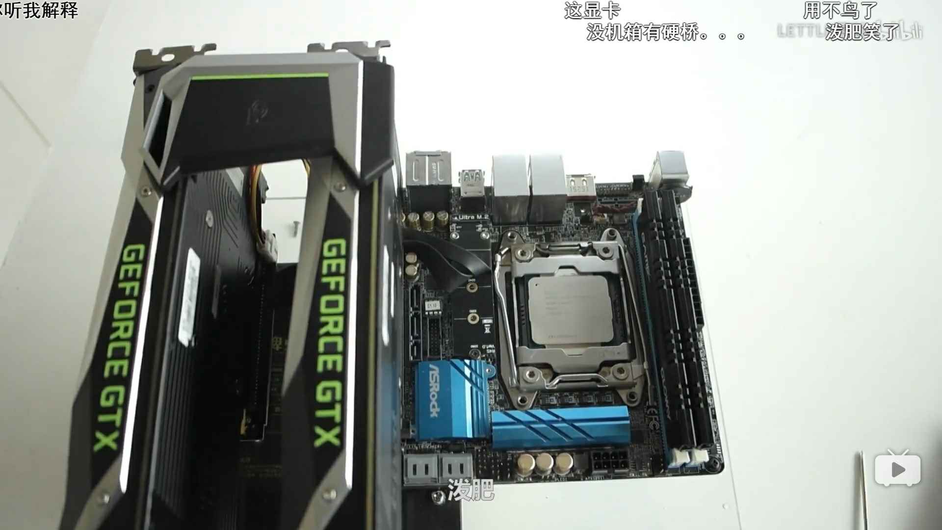

作者: teamling    時間: 2018-5-8 09:11
我爬文见到有人成功用X99 itx都系用u2 to pcie16x线成功sli,有时间可睇睇呢度:
https://www.bilibili.com/video/av11854368/
但我张msi x99 godlike装左u2 to pcie16x线就可以见到2张1070但开吾到sli,可能仲要入bios set野,研究中
圖片附件: IMG_20180508_085550.jpg (2018-5-8 09:11, 107.22 KB) / 下載次數 158
https://www.hkepc.com/forum/attachment.php?aid=2057799&k=3b8f26123d61e00d0b3b589964ed2e1d&t=1781376793&sid=11lAZ0ABI4Z
圖片附件: IMG_20180508_085537.jpg (2018-5-8 09:11, 98.79 KB) / 下載次數 155
https://www.hkepc.com/forum/attachment.php?aid=2057800&k=dc09c340e20f78268591a4cd1a50e860&t=1781376793&sid=11lAZ0ABI4Z
圖片附件: IMG_20180508_090550.jpg (2018-5-8 09:11, 108.11 KB) / 下載次數 158
https://www.hkepc.com/forum/attachment.php?aid=2057801&k=a7675c19d06e6bfdca624401a2fbf36c&t=1781376793&sid=11lAZ0ABI4Z

我等紧个sfx牛下周到手再研究,但系x99 godlike板上只能认到两张1070,开吾到sli,刚买左块x99 itx板试过都系甘,要再研究吓,到时成功左一定再post上黎

软桥硬桥都试过,真系暂时吾得,已经买左华擎x99 itx板,想pm到视频条link果位ching问佢点搞又pm吾到,头到大埋!!!
