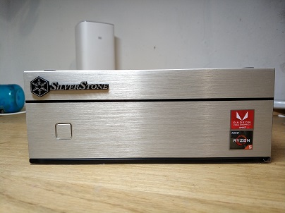

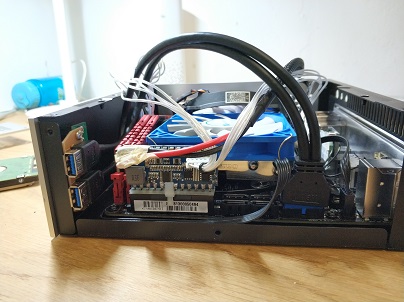

最近系腦場見到有一個鋁合金機箱幾得意
買佐返來砌佐部RYZEN APU ITX
同各位CHING分享一下個機箱

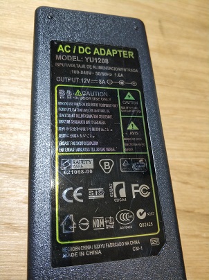

其實個機箱淘寶都有賣,不過個LOGO同腦場唔同;腦場是USB,淘寶看圖是USB;同埋腦場有送個DC-ATX直插同火牛,12V 8A。
我想做文書機還可以。

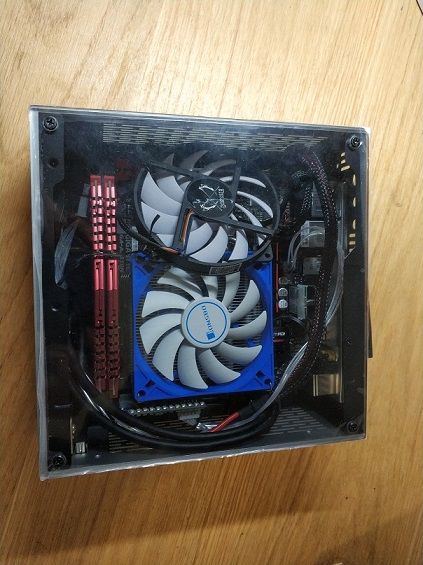

散熱器是唔係幾好,因為系玻璃頂蓋,唔通風,淘佐幾個風扇仔落來加系側板。

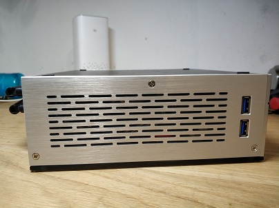

側板有散熱孔和USB3.0

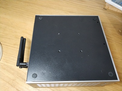

底部有4個螺絲孔,應該可以掛牆。
側板取落來,方便做嘢
正面板,痴佐其他貼紙
火牛

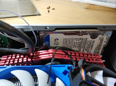

前面側板可以安裝一個2.5吋HDD或者HDD

作者: evil666    時間: 2018-5-10 19:00
係唔係負都craft a01?
得唔夠100W行ryzen好似有D危
作者: finaly    時間: 2018-5-10 19:13
系
我換佐一隻200w上去
送個個就開到機,我想full load就應該唔得。
最緊要系熱。
我臨時搭一個風扇上去,效果都幾好
作者: evil666    時間: 2018-5-10 20:17
系
我換佐一隻200w上去
最緊要系熱。
我臨時搭一個風扇上去 ...
finaly 發表於 2018-5-10 19:13
你係換火牛定連埋係DC-DC ATX一齊換?
我都搵緊細箱將舊機當htpc用
作者: finaly    時間: 2018-5-10 21:50
回覆 4# evil666
要一起換,我想它只直插都系麻麻地。
如果火數唔過80W,我想它原裝都OK
不過得一個SATA接口

作者: finaly    時間: 2018-5-10 23:07
回覆 6# evil666
    我個只系淘佬
雨辰
180w直插加200w外置牛
早期買兩張紅衫魚
