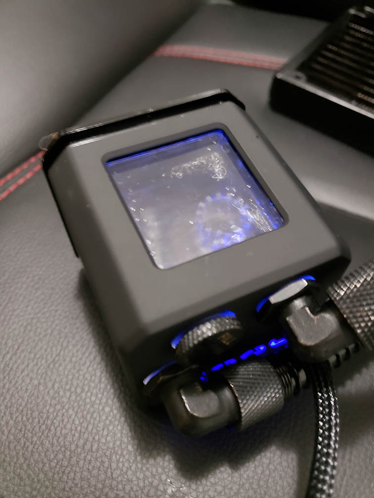

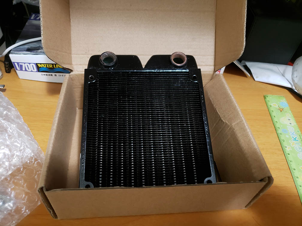

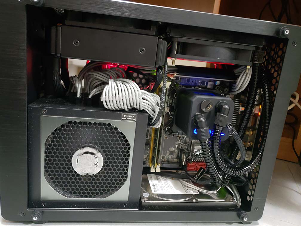

淘來的CPU 120銅排已到, 25mm厚
alphacool eisbaer solo冷頭水箱水泵3合1,
水泵72l/h 0.85m head, 性能好過不少aio(但依然比不上獨立泵)
貪佢有偷透窗睇到泵+水位+水流, 而且容易加水容易換管
淨高67mm, 連緊湊型fittings應該<90mm, 但最後都係頂側板...
上水, 風扇用GT2150, 走管好樣衰
呢到可以留意下
1. gpu水冷一定要風扇在冷排上方, 否則會扇會俾8pin電線卡住
2. 因為冷排會有凸出位做U型彎道, cpu水冷要冷排在風扇上方, 否則兩個冷排凸出位互頂
3. 所以cpu冷排要25mm厚=vega水冷風扇厚度, 否則又會頂
換晒套新線後, 乾淨了很多, 但其實可以更短

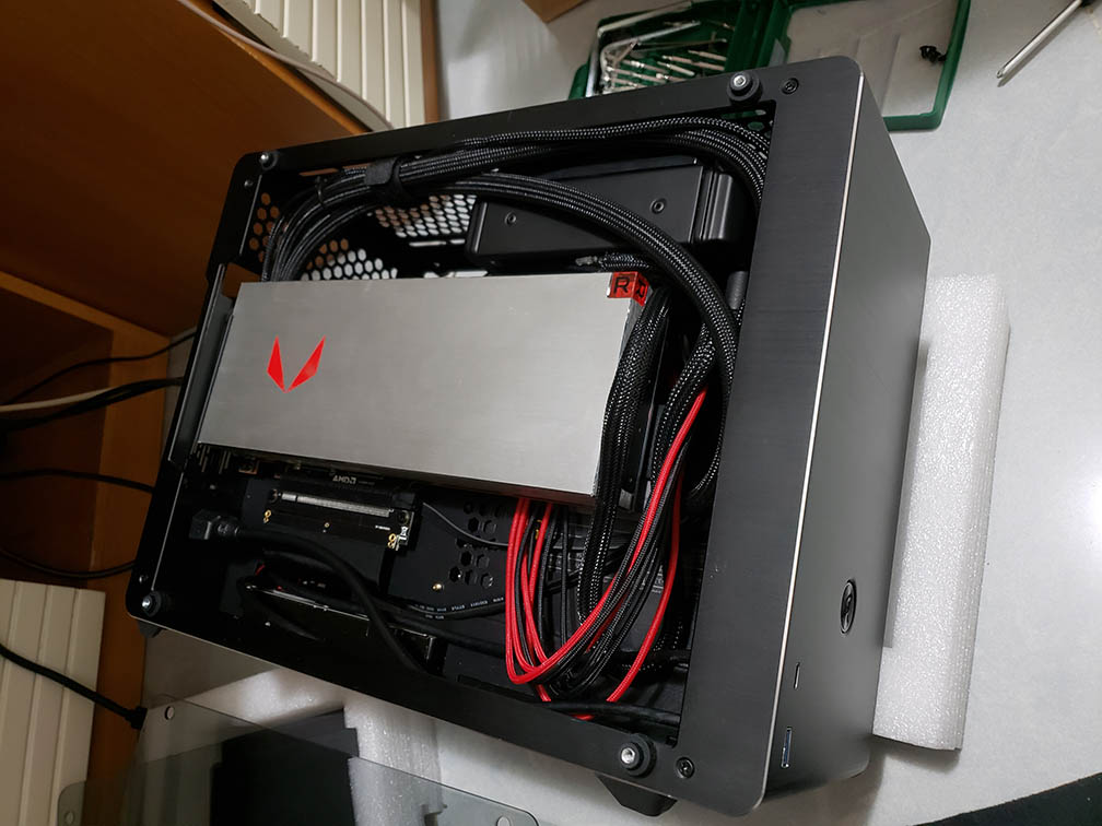

最後補張型仔VEGA+側透
i7 2600燒機最高55度

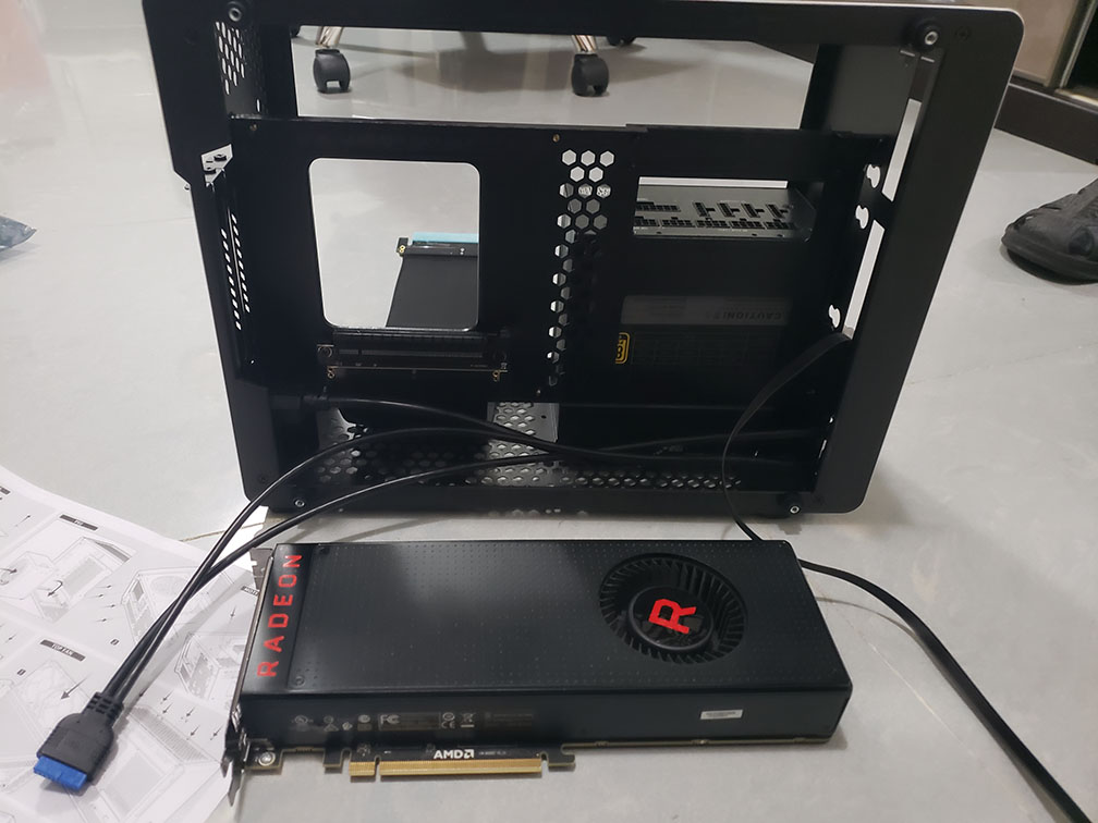

高W數SFX牛貴到傻左, 而且有個傳家3.5吋HDD
好難搵到又細又裝得晒ATX+3.5既CASE

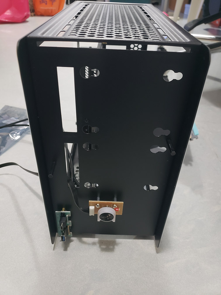

機緣考合下搵到個OPHION EVO, 顯卡主板背對背設計
雖然接近20升, 但放得齊ATX牛, 3.5HDD, 2.5SSD, 240水冷, 全長卡都算係咁

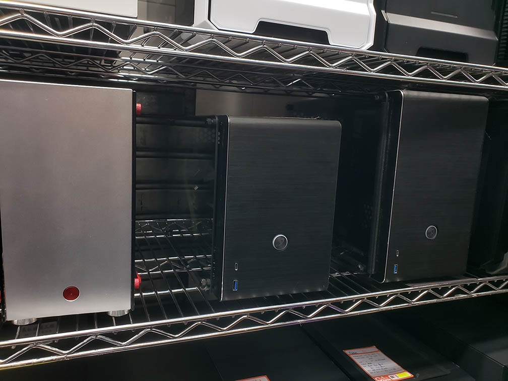

展示架上同場三部都係顯卡主板背對背設計
左邊係sunmilo T03 (SFX牛, 有240冷排位, 不計腳約10升)
中間係raijintek OPHION (ATX牛, 無240冷排位, 計埋腳約16升)
右邊係raijintek OPHION EVO(ATX牛, 有240冷排位, 計埋腳約19升)

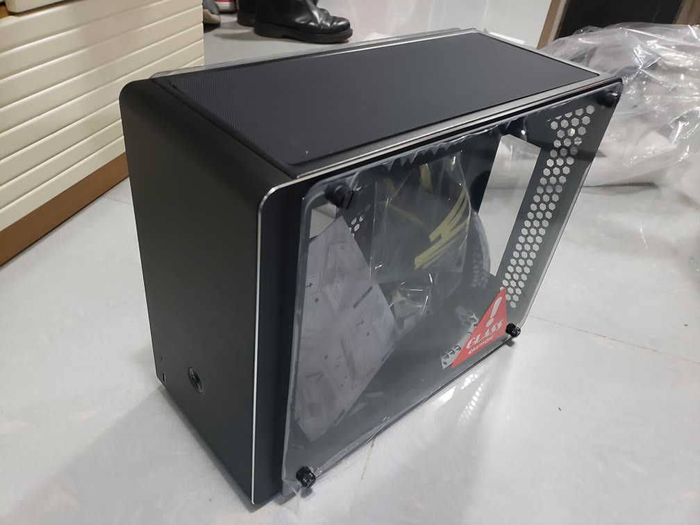

今次開箱介紹的是OPHION EVO
睇數字174×375×290 mm好似好肥咁
但其實剩計金屬架部份只有大約155mm寬
其餘係兩塊浮空既側透玻璃, 空間感唔會感到比其他類A4機箱差

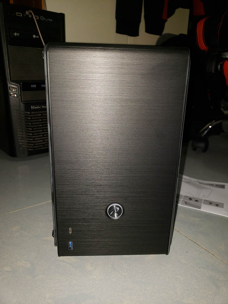

黑色鋁機身+拉絲處理
淘佬好多類似機箱都係銀色機身+噴沙處理
喜歡拉絲定噴沙就見仁見智了
不過要玩RGB的話內龍最好都係黑色比較明顯
雙玻璃側透

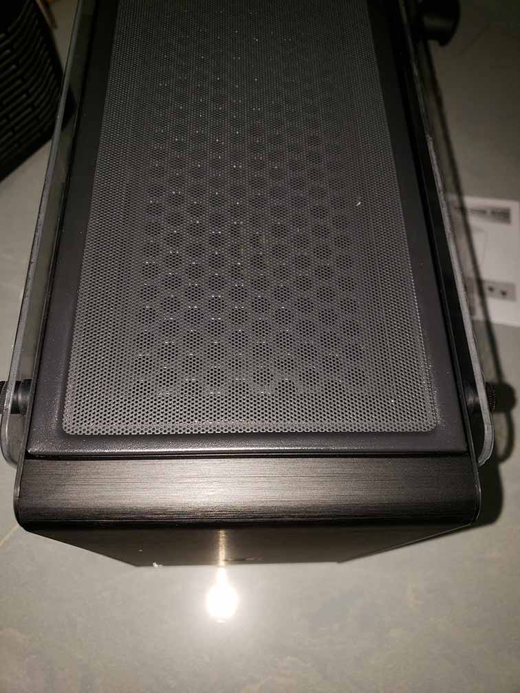

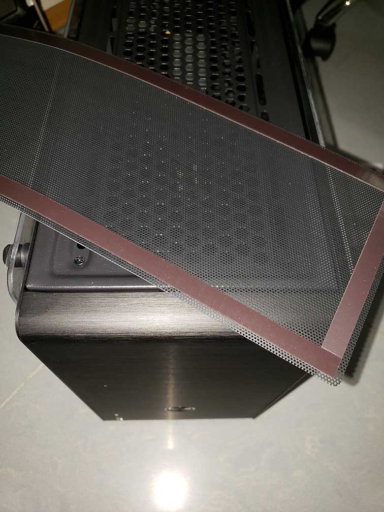

頂部有超大磁點防塵網, 比直接睇到開孔或冷排美觀得多
但睇落風阻不細...
磁點易拆 (底部都有一個細塊的, 搬運時要小心唔好整甩整唔見)

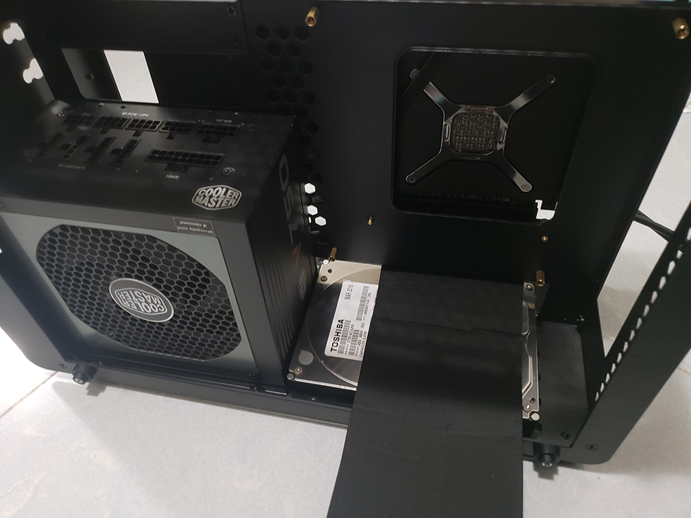

火牛可以正常ATX牛, 加長都似乎OK

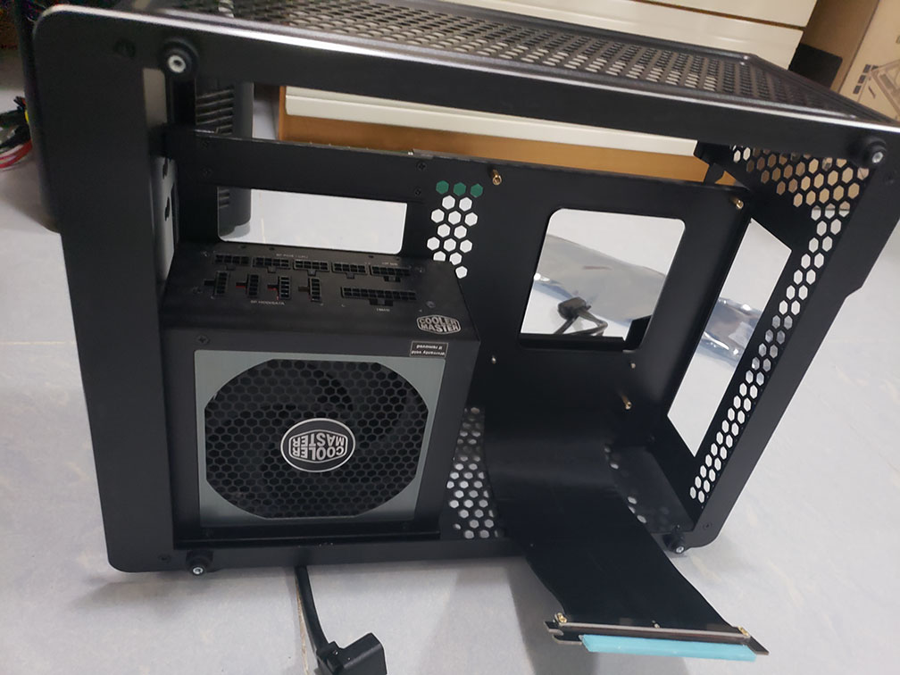

由於VEGA64官方建議750W(預超頻), 而賊船就快出果隻白金SF750開價要千五,
唔超用銀石金牌SX650都要七百
而我二手執隻姑媽金牛V750都只係三百幾
所以我真係玩唔落SFX牛箱

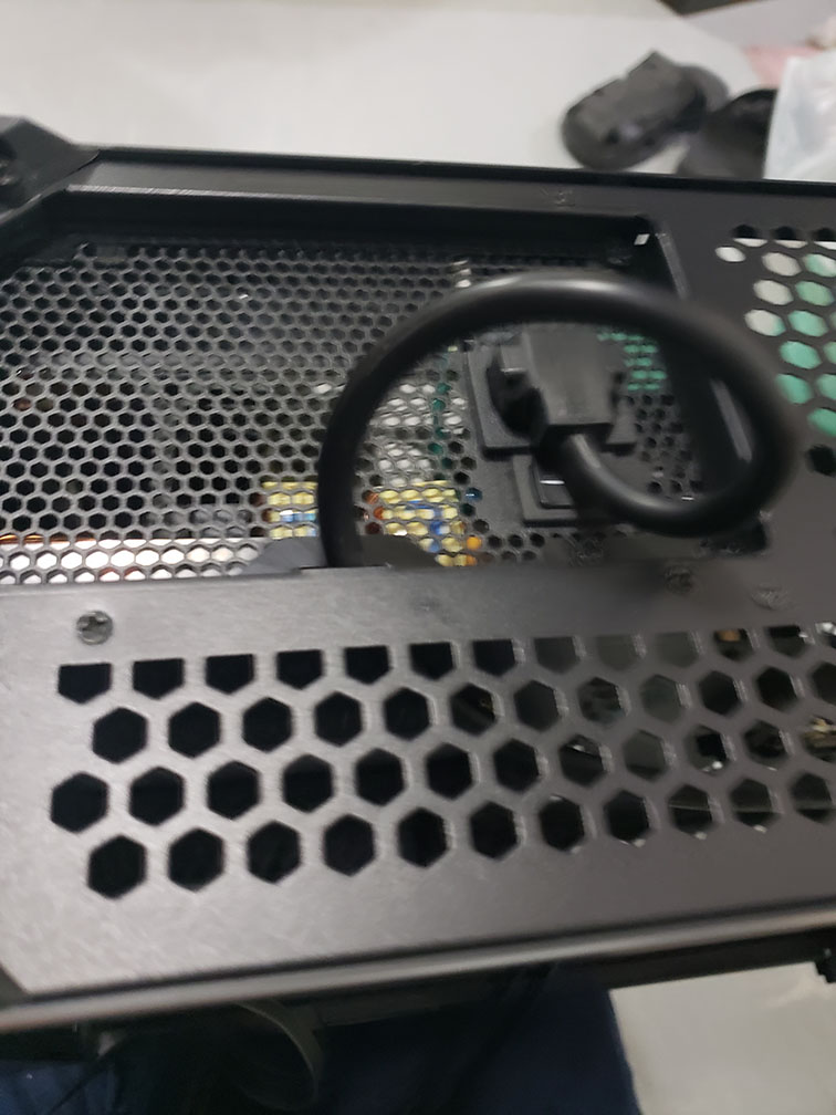

然而姑媽V750電源同個箱唔太夾, 一來LOGO反轉放好樣衰(如果用銀石牛, LOGO對稱唔會反轉會順眼D)
二來電源開關於牛線插頭正下方, 機箱送的90度延長線會有機會頂您個制

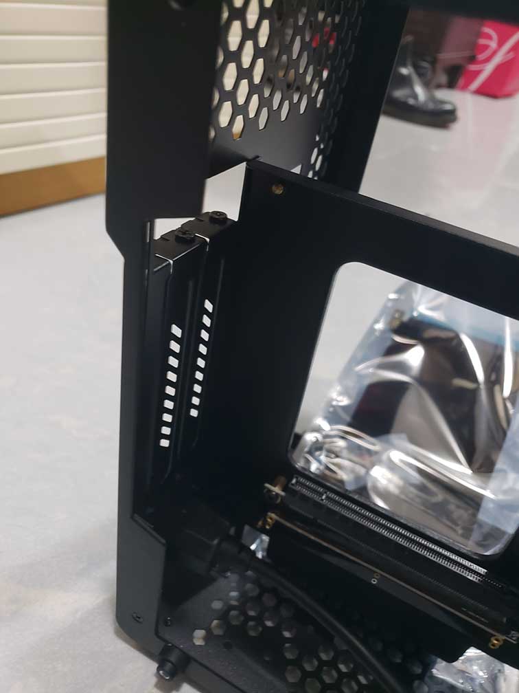

底板正下方可以一隻3.5, 或者兩隻2.5, 或者12CM風扇, 或者12CM超薄冷排(不帶扇)
顯卡方面, 全長可以最多330mm, 寬135mm
(當有25mm冷排+25mm風扇+1mm螺絲頭, 厚排自己扣除番)
機箱個邊框係凹左落去, (剛出果時係直上直落, 呢個位係後來批次改良的)
加上側透玻璃有浮空一少段距離
所以放可以放2.5槽高顯卡
但個人不建議, 因為太貼都係冇風入, 除非您係風水一體卡
正面暗藏兩個2.5吋, 如果用唔晒都可以放個PWM HUB之類

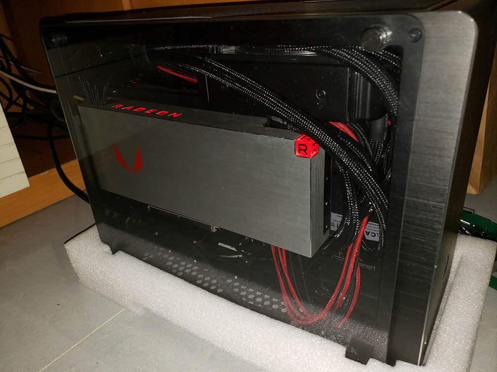

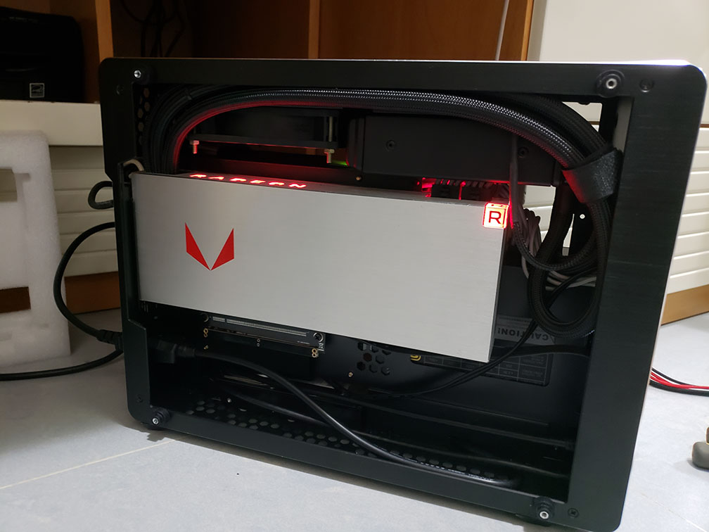

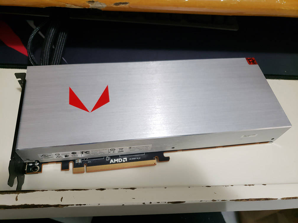

1月10日更新!!!!
收左張VEGA64限量水冷版
呢張睇真d, 個設計同個case完全一樣
都係鋁合金拉絲處理+反光銀色邊緣
好親!

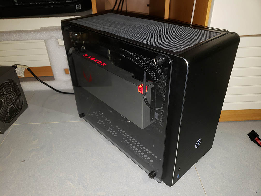

一開始官方vega spec寫個65mm厚, 而我測量case上方240排位只有64mm高度
但係到手後發現原來係岩岩好64mm厚+螺絲頭1mm
岩岩好入到頂部, 真係1mm都冇多
但係冷排要由push改成pull, 風扇在上冷排在下
因為顯卡8pin線會自然向上反彈, 如果係風扇在下冷排在上, d線會頂線
開機!!!!!!!!!!!

Ysoserious 發表於 2019-1-7 18:54

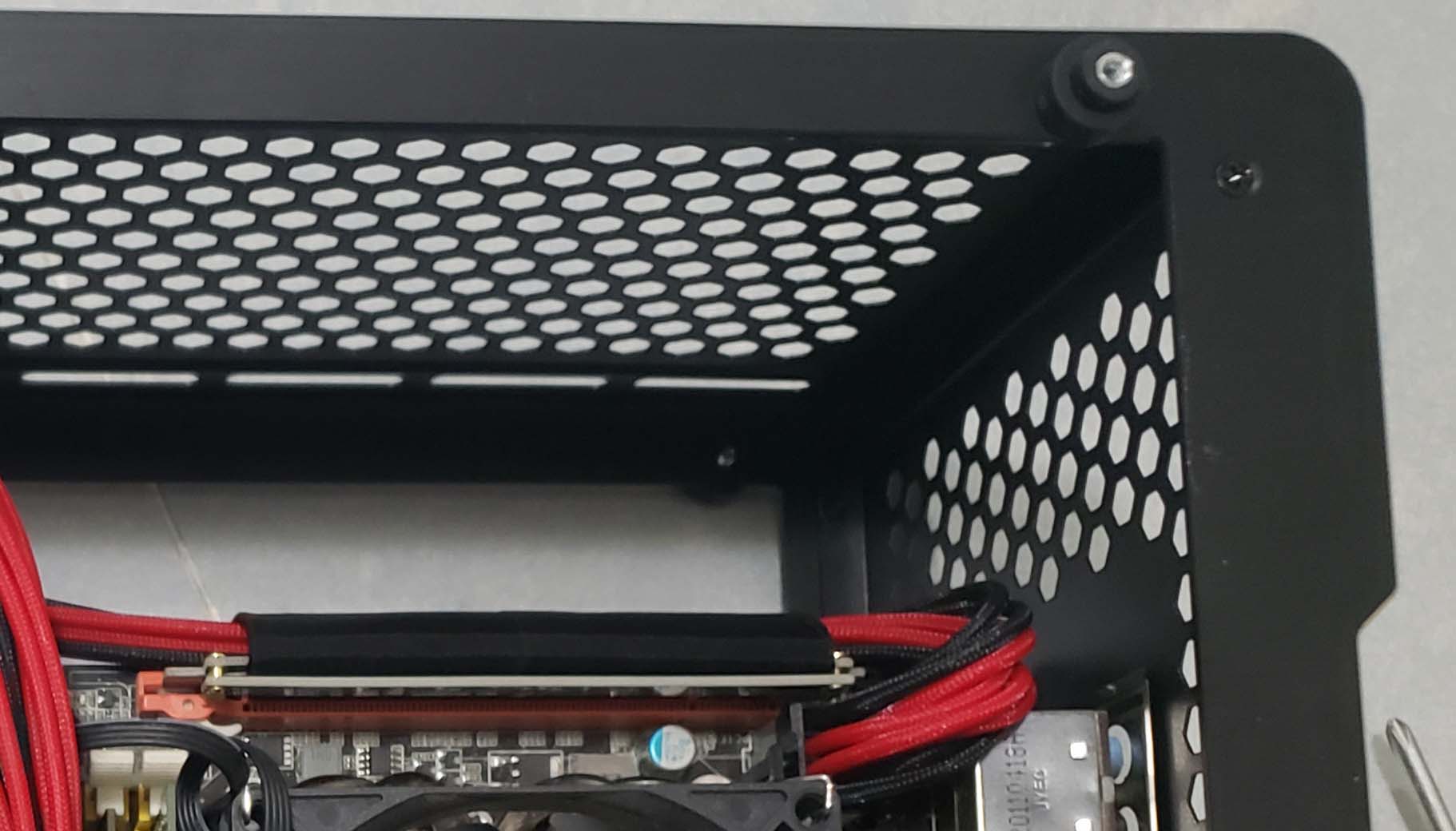

riser cable係270度的,
我都怕對摺得太硬會出事
所以我用左黎走線, 等佢有野響中間夾住
轉彎smooth番少少
我塊古董板, 現代D ITX板既CPU供電應該多數放另一個角落
圖片附件: 20190104_232355.jpg (2019-1-7 19:35, 135.38 KB) / 下載次數 194
https://www.hkepc.com/forum/attachment.php?aid=2103564&k=757ed54727b9fdf3b3367d82978441ba&t=1781884221&sid=18r68Q8yKp
