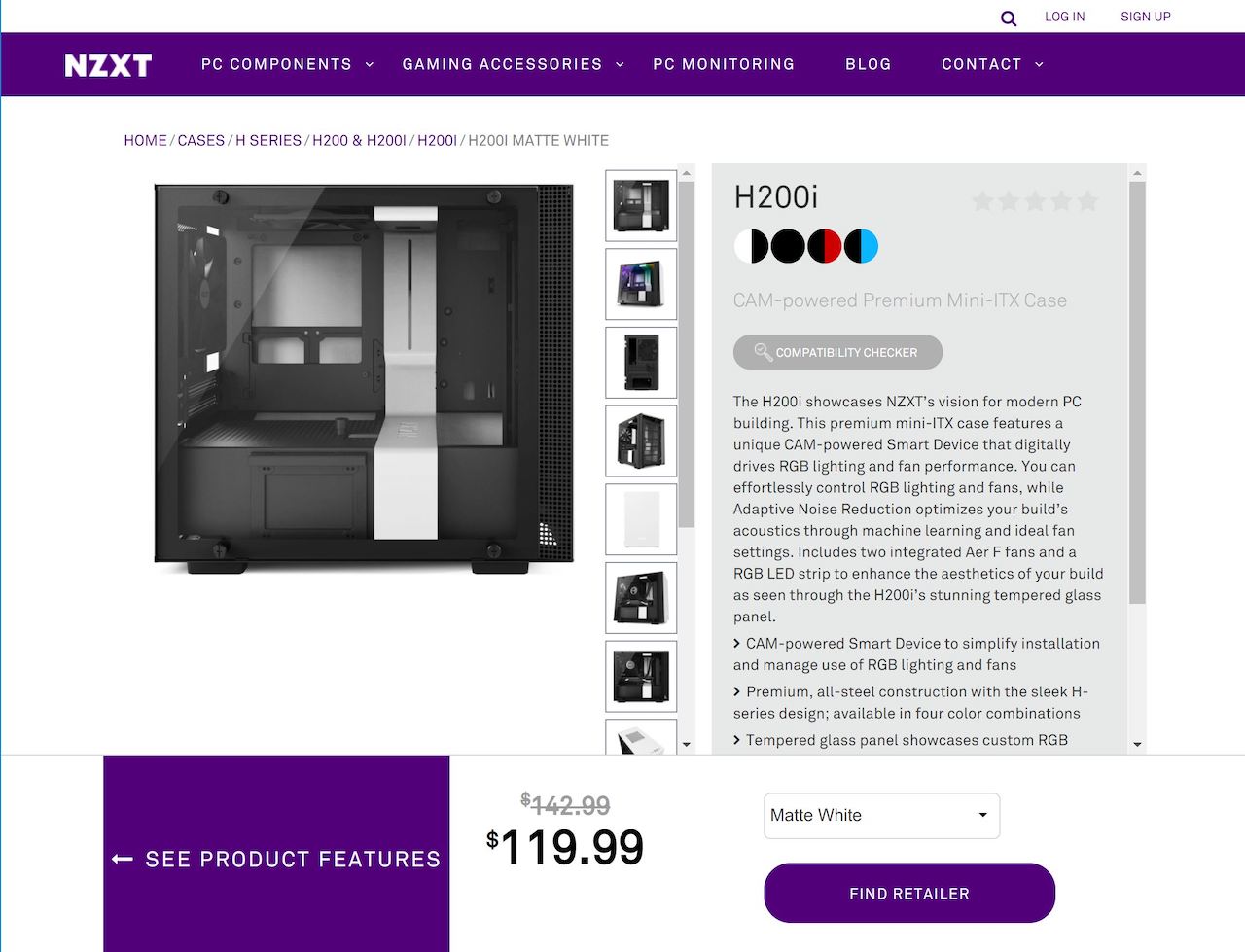

之後,看了 NZXT H200i 但是研究了一會之後發現還是不太符合我需求。

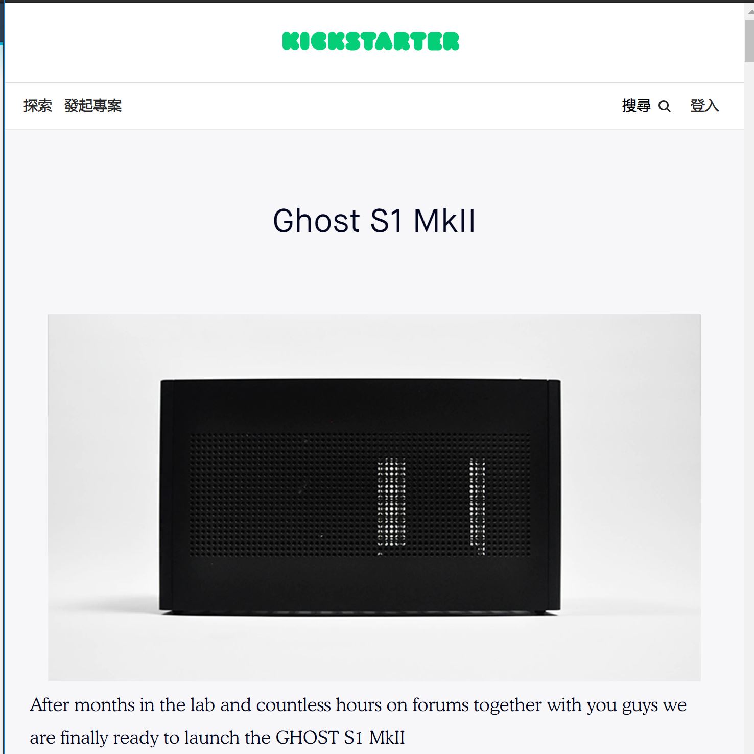

在網絡遊走了一陣子之後,以A4-SFX 為代表的超小型SFX機箱。
這種機箱有很多的變種版本,有能加高的GHOST S1 MkII,有便宜的膠版的GEEEK A40 SFX。
貴的版本造工很好,螺絲是用絲帽,所用的合金也有很高的強度,在開了大量的洞之下保有不俗的強度。便宜的膠版因為需要保有足夠的強度,洞不能開太大太多。

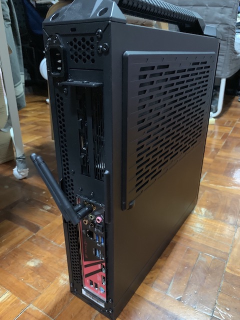

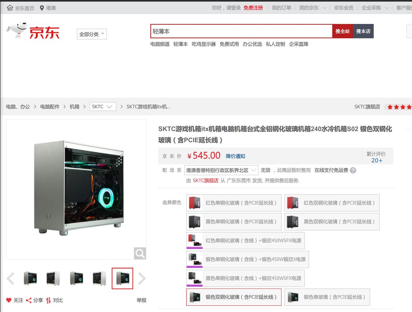

最後,我選擇了中國大陸的SKTC S02的雙玻璃版本,由於SFX的箱子在金屬板材上需要作出大量的加工,所以即使是中國的牌子也不會說非常便宜。
這箱子120x2 240AIO支援 4板能拆。
這箱子在京東上賣545RMB/625HKD/2500NTD左右,連同運費等東西估計725HKD,不過由於有2片玻璃我也懶得去賭會不會破的因素,我直接在香港825HKD買了就算。

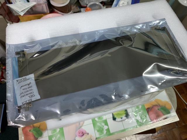

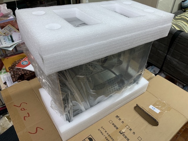

包裝

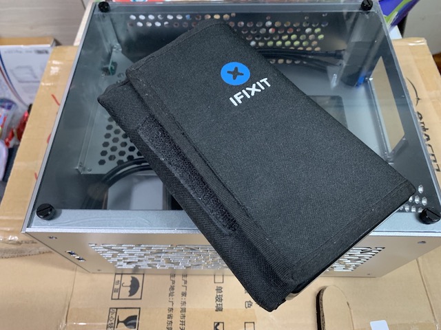

正式動工前拿一下工具和配件吧。
工具有iFixit 工具套裝,配件有2粒白光LED風扇(99HKD/扇)。

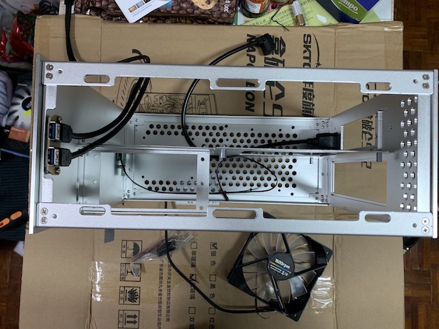

東西拿齊了就開工。
先把玻璃拿走,不是爆了就好玩了。

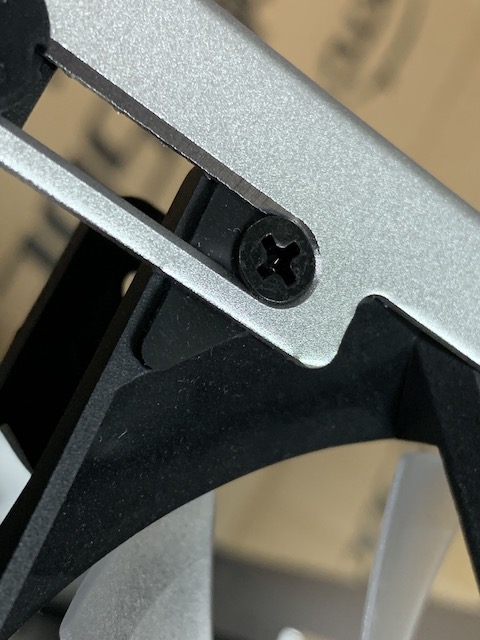

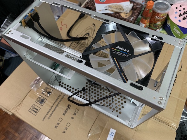

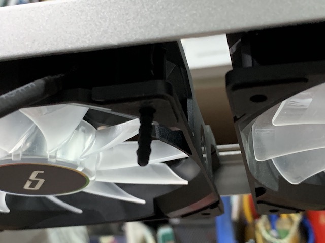

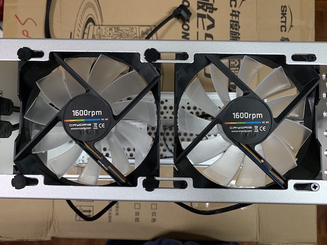

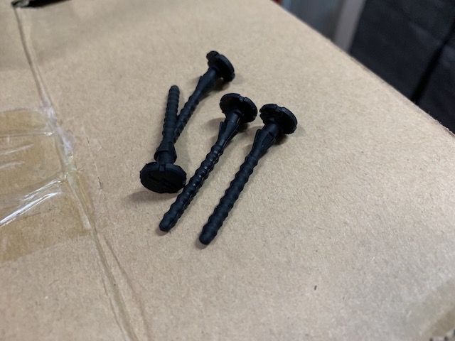

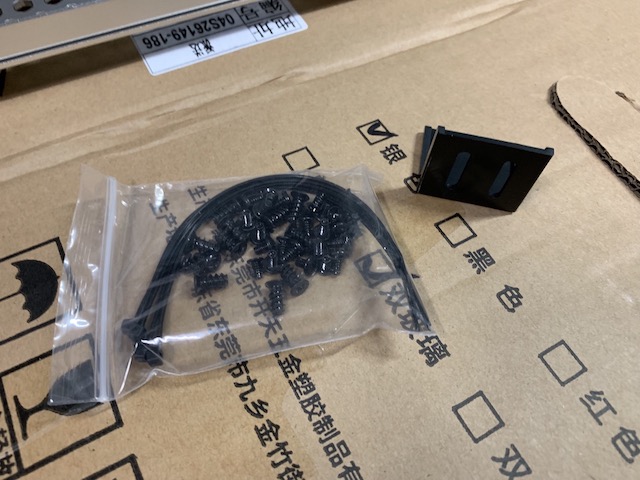

把風扇安裝上去。
原本為了安靜是打算使用風扇附上的膠拉釘的。
不過安裝完不好看,風扇本身也有膠PAD,就直接上螺絲好了。
(那些膠釘很像尿導棒。。。)

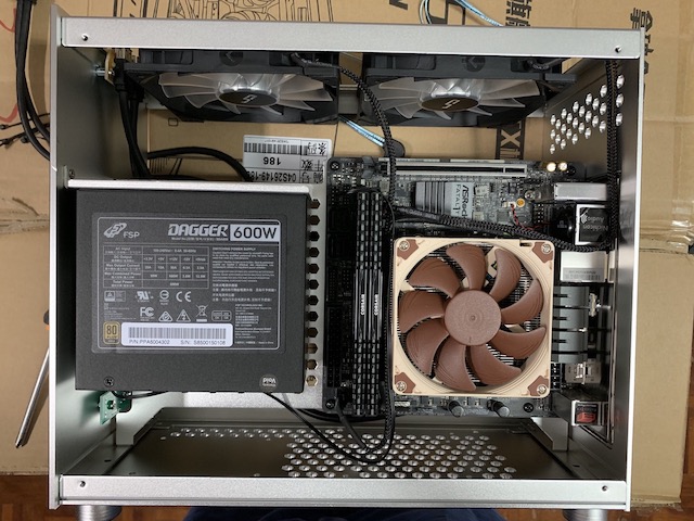

這些個時候就要拿出舊主機了。
至於上次升級了甚麼東西就看這文吧。
https://www.hkepc.com/forum/viewthread.php?tid=2502650

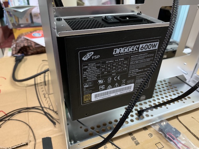

先拆線上電供。
之後發現安裝錯方向了。。。。
主板就直接移過去。
線就收一下就好了。

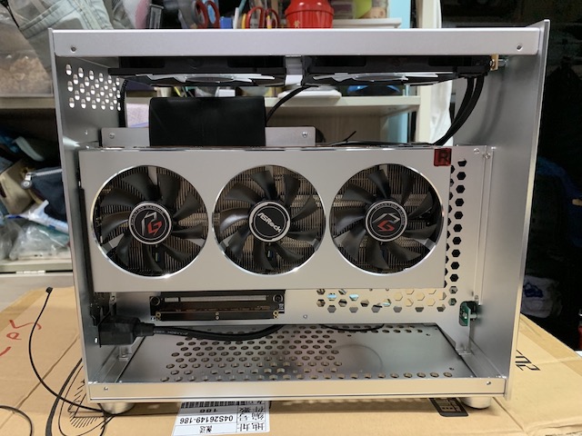

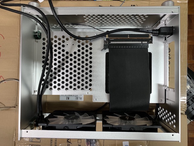

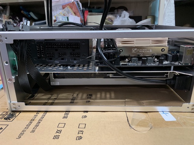

之後就是顯卡,這種箱子SFX Pci-E線就跑不了。
這箱子官方說能放305mm 的顯卡,買ITX箱記得檢查這東西。
(我覺得網站說短了,我的VII就是305長。。。嘛,RTX電插卡尾吧。)
從底下看過去的樣子。

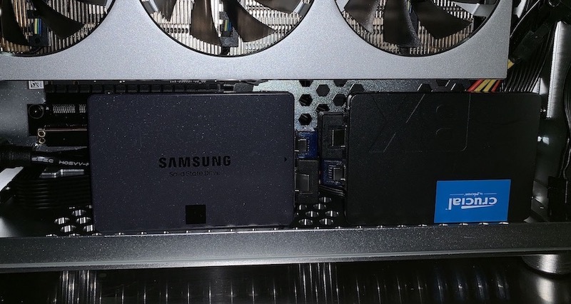

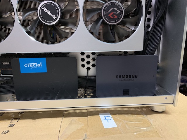

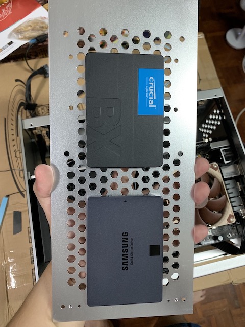

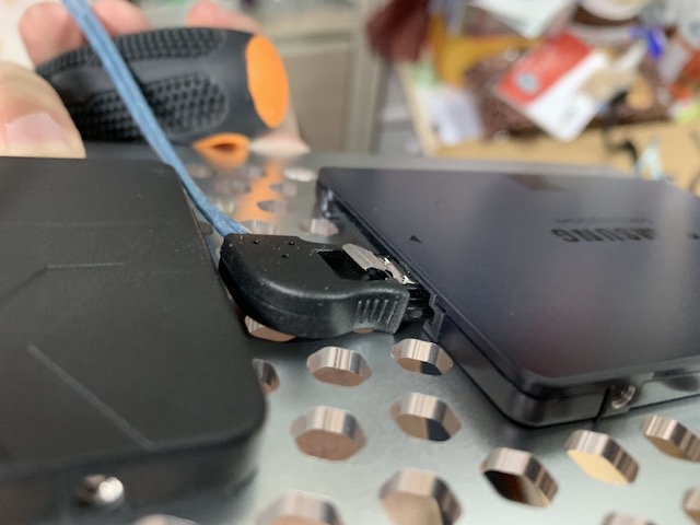

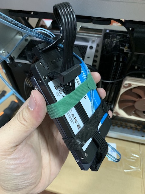

到了SSD了,這裡我考慮了很久,試了多種不同的放置方法。
包括了平放(阻氣流,插不上SATA線)
手榴彈式塞進去。
最後決定直立式,但是線材還是會阻到,之後應該會買轉向線材。

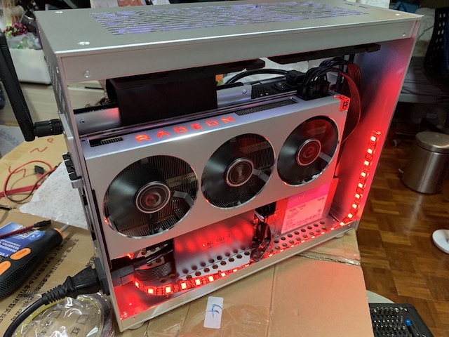

之後還是想看看加了LED的效果,就加了一下,這個LED不是電腦用,以後有空再正式加點燈吧,不過應該不會加很多,電子花車不是我的風格。

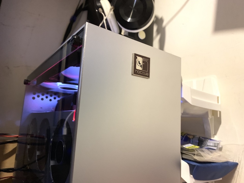

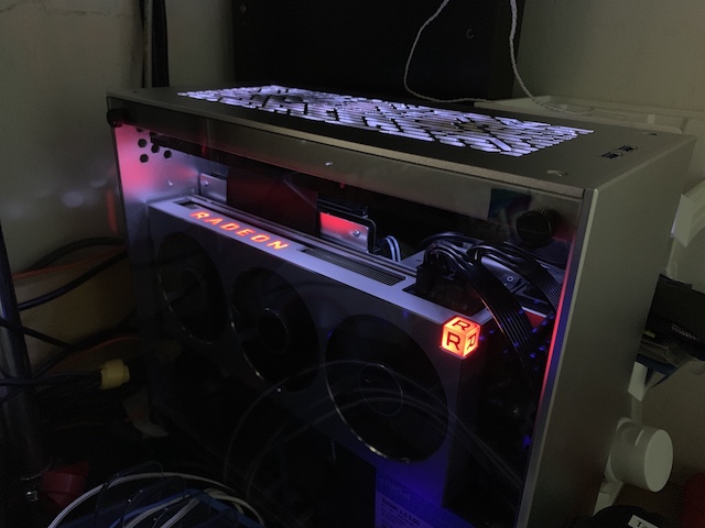

ShowOff Time

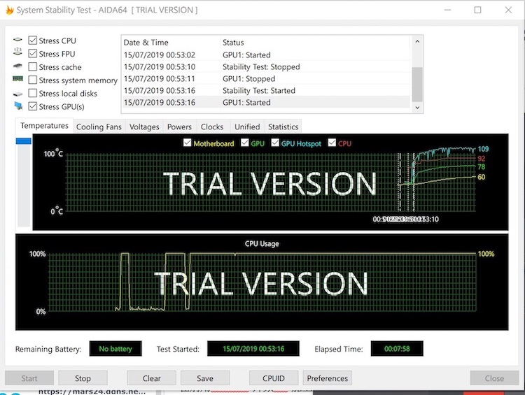

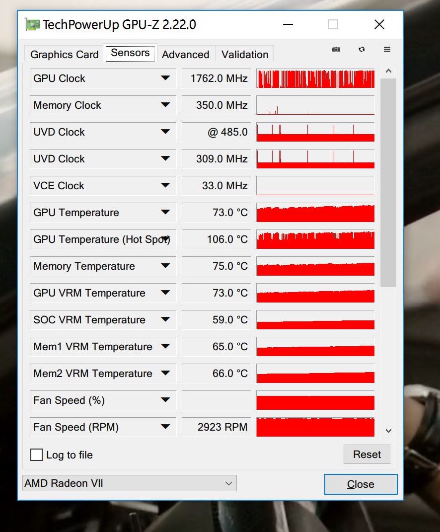

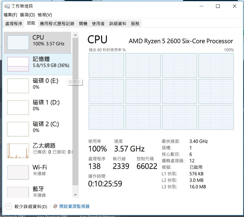

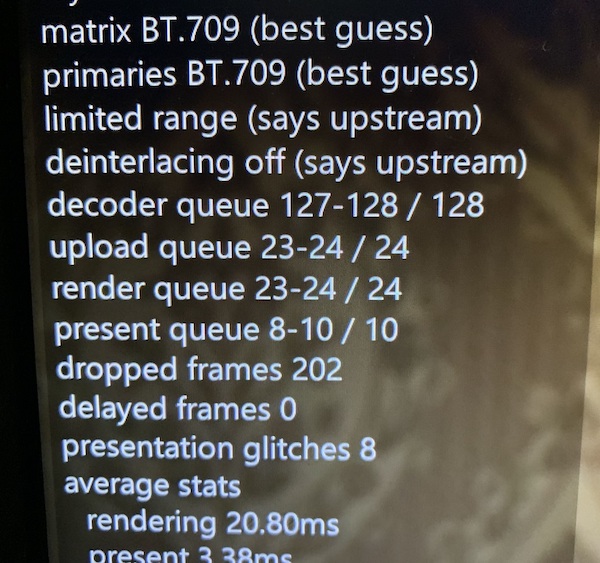

至於今次換箱子的重點,溫度。
在前用MARVR 升頻4K 加上FM補幀顯卡會衝到90C,降頻後維持不了60FPS,會掉幀。
現在換箱子後。
看影片73C/106C,顯卡處理器雙烤就GPU78/109C,CPU 92C。(室溫26C)
看現在的情況,下一樣換除了SATA線外,就是CPU/GPU水冷?

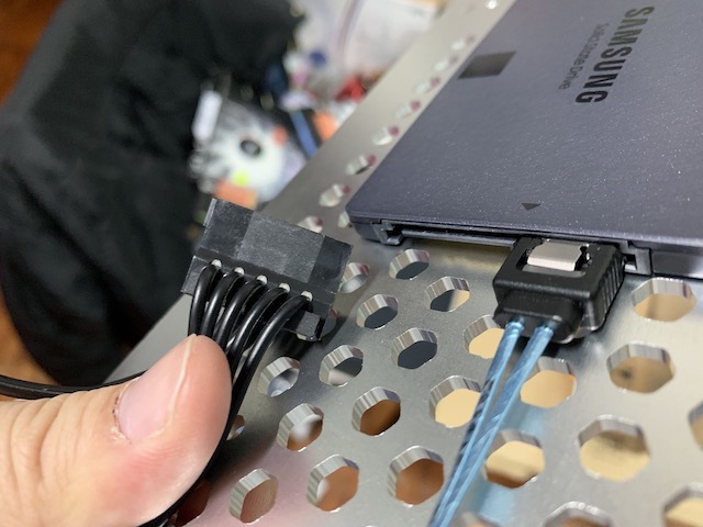

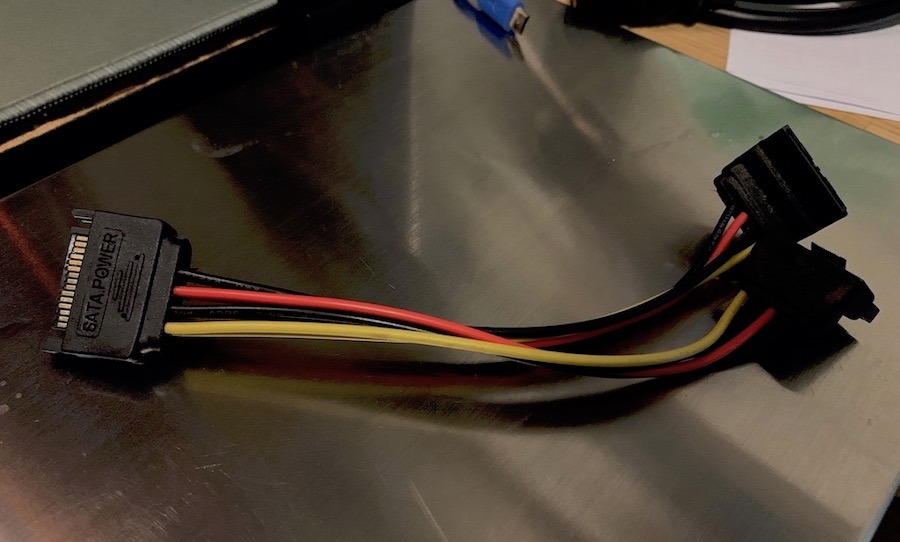

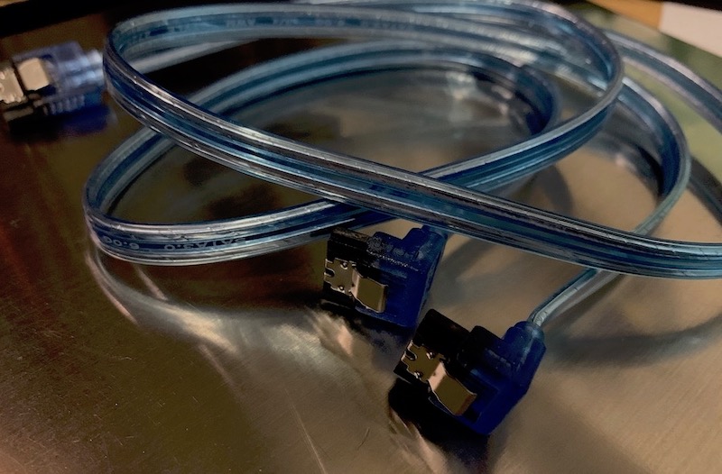

7月16日更新SATA線材
為了SATA線材和 SSD正面向外,我又跑去買了一點線材。
L向下的SATA和電源線。
不過到了最後頂到,前面的SSD還是要反向安裝。
不過也算了,累了。

cct241292 發表於 2019-7-16 11:45
Ching CPU 扇 你估計用唔用到60mm 以下 官網寫55 我睇你用L9i 都好似仲有好多位

回覆 8# freetime
不太建議,話曬玻璃側,太貼的話比你換大到一個碼都沒用,吸唔到風吹落去。

作者: freecater    時間: 2019-7-17 22:10
顯卡好熱109C
作者: kcthomlau    時間: 2019-7-17 22:23
我覺得ML08都已經好細,A4箱諗都諗到超難收線
作者: cct241292    時間: 2019-7-18 01:14
回覆 21# freecater
那個是熱點。平均是73°C。

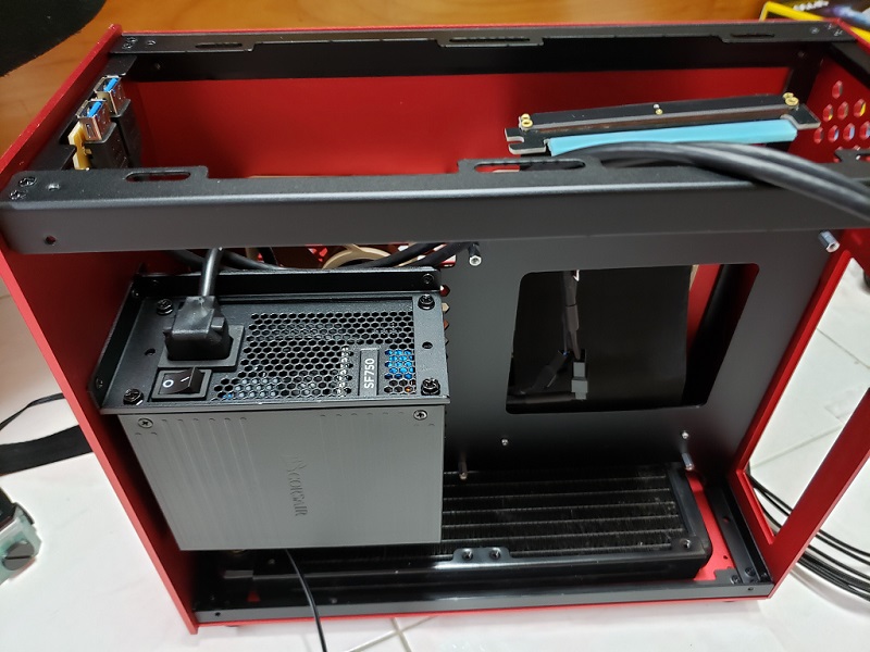

本帖最後由 bibilubi 於 2019-7-20 17:10 編輯
未齊料, 下面塞得落一個240 但冇風扇....
薄排應該會好D
冇要玻璃, 兩塊鋁板
圖片附件: A.jpg (2019-7-20 17:09, 145.83 KB) / 下載次數 166
https://www.hkepc.com/forum/attachment.php?aid=2139035&k=55b8ff8abc270a99be2cf1ad69c186ab&t=1781562919&sid=cGBGjto44E
作者: cct241292    時間: 2019-7-20 17:14
回覆 24# bibilubi
下冷排,你電線mod軟線了?
我用全漢原廠MOD線,下面沒有東西也快塞不下的樣子。
作者: bibilubi    時間: 2019-7-20 17:32
回覆  bibilubi
下冷排,你電線mod軟線了?
via HK ...
cct241292 發表於 2019-7-20 17:14
原裝線都夠軟
24pin x1 直接去底板
PCIE x1 繞上面過
SATA x1 或者唔插SataSSD
反而水管走位要諗

作者: bibilubi    時間: 2019-7-24 23:48
側板同中間 間隔距離60mm
水箱可以用長方形 扁身嘅, 或者幼身圓柱形
Pump用唔到D5
DDC都應該要搵窄身嘅, 好難揀
作者: cct241292    時間: 2019-7-25 11:47
回覆 29# bibilubi
處理器用120 AIO顯示咭用240 AIO 。
咁細個箱都冇計嫁啦。
或者極端一點點將其中一面的側板的改成水箱。
作者: horusvcx    時間: 2019-7-25 14:37
我用同一款箱, i7-8086k, 唔超, 原先AIO240, display extend cable過後面突出幾多, 最後改了120AIO.
提一提, AIO水管太粗太硬, 很難屈, 屈得唔好, 撞風扇.
