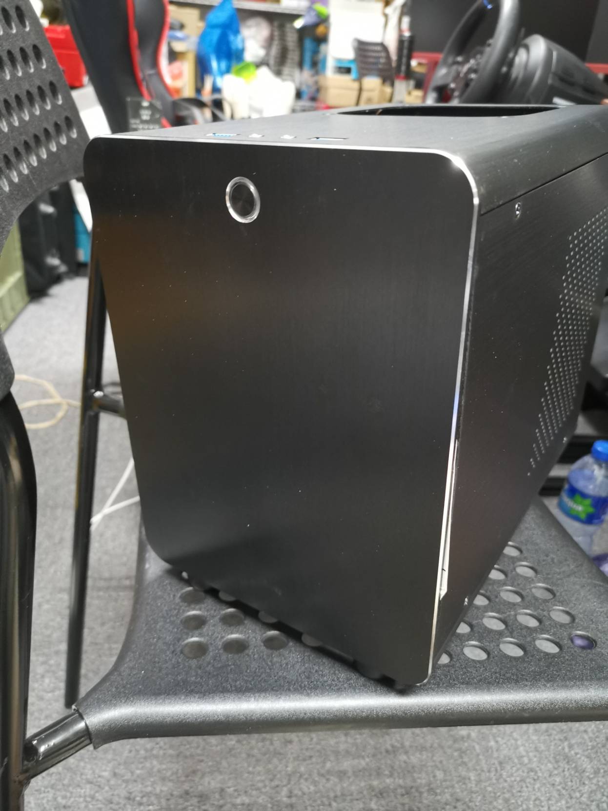

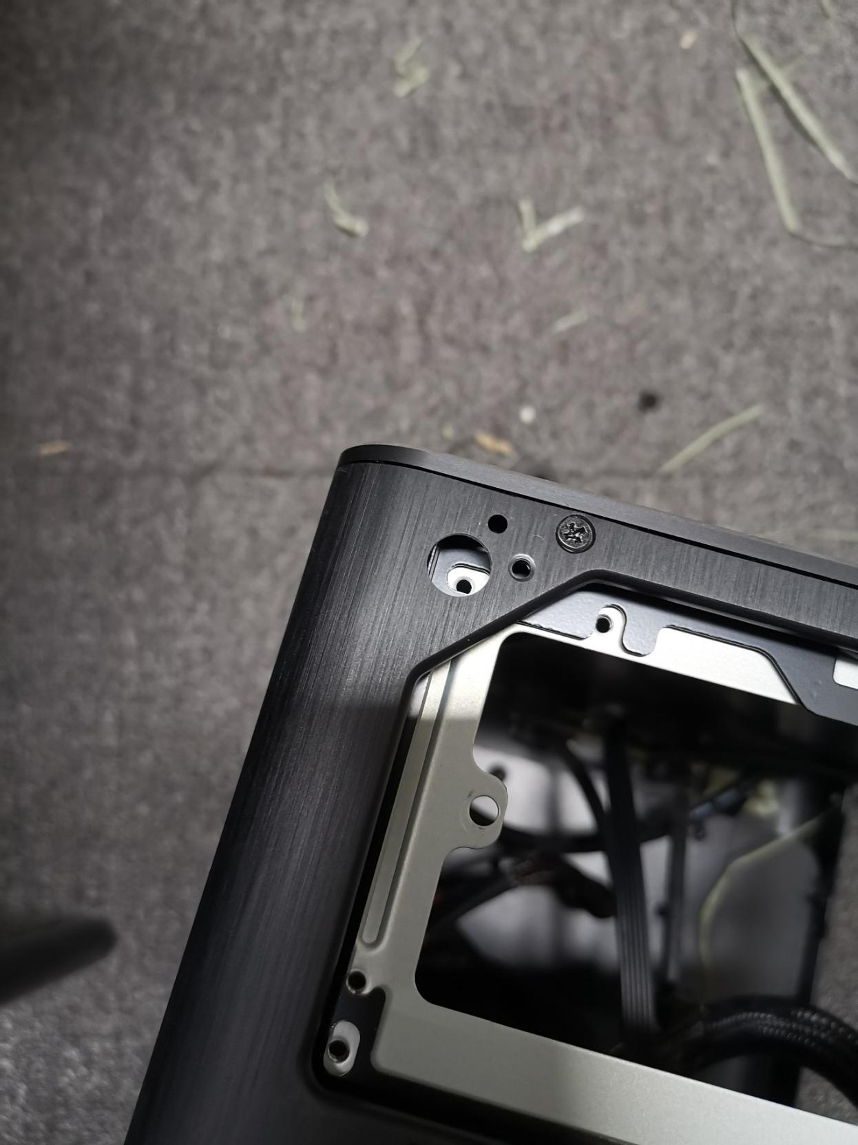

哩個箱外觀簡潔, 鋁板with拉絲,冇reset制,usb, 3.5jack在頂。打開個陣都打個突,因為睇圖既時候係側透板,修4粒螺絲好正常。冇expect鋁側板佢都係用上螺絲既方法固定

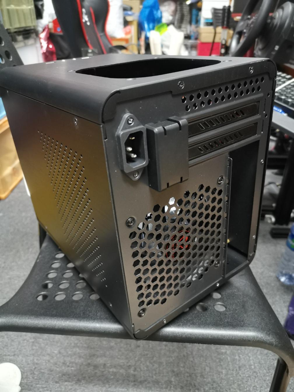

背面冇乜特別,係個display卡位有個膠笠笠住2條slot螺絲位

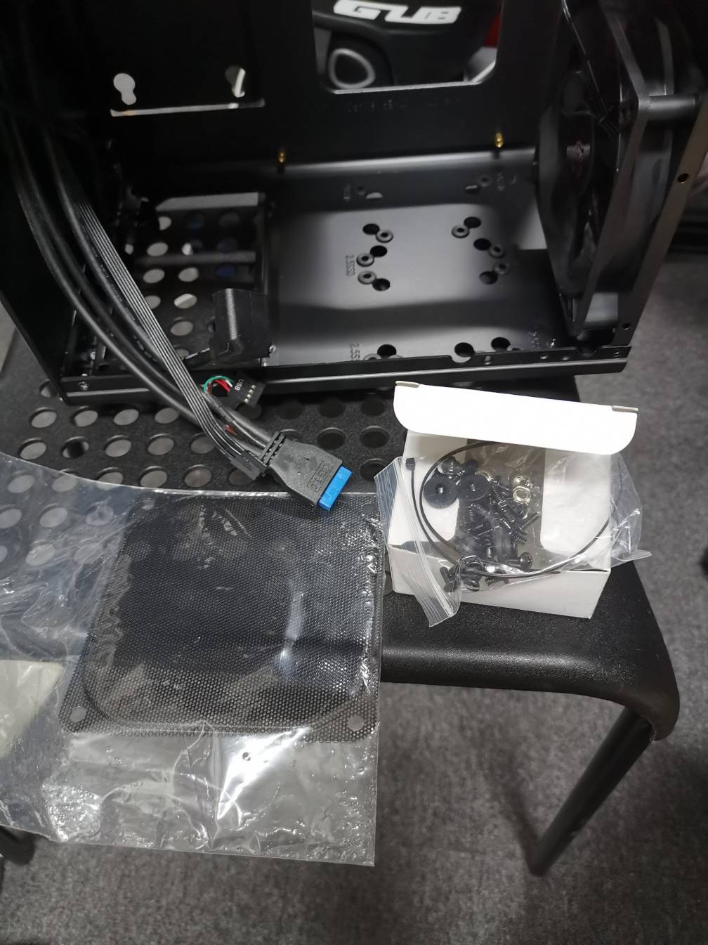

都係d基本野,1秋機箱線,一包螺絲,同埋防塵網(如果買雙孔版應該會跟2塊)

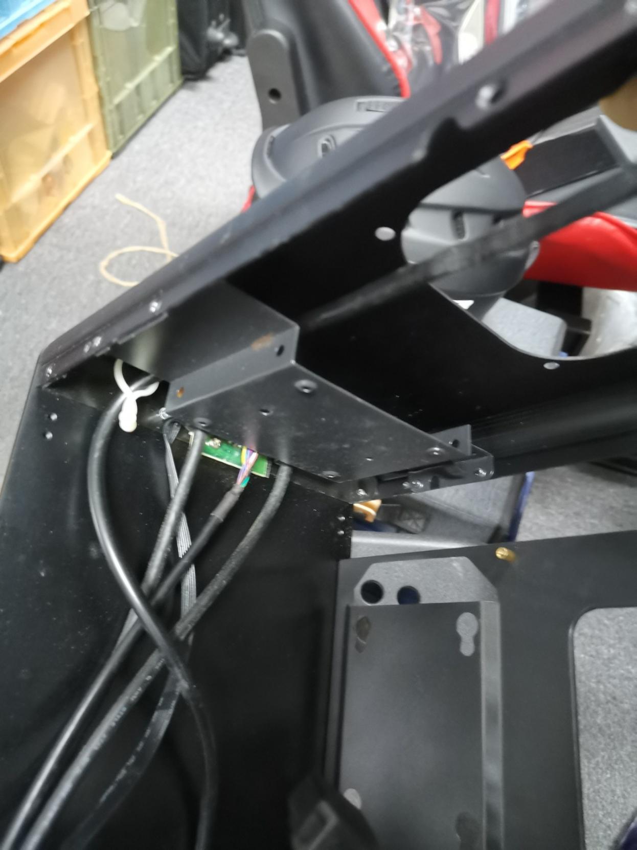

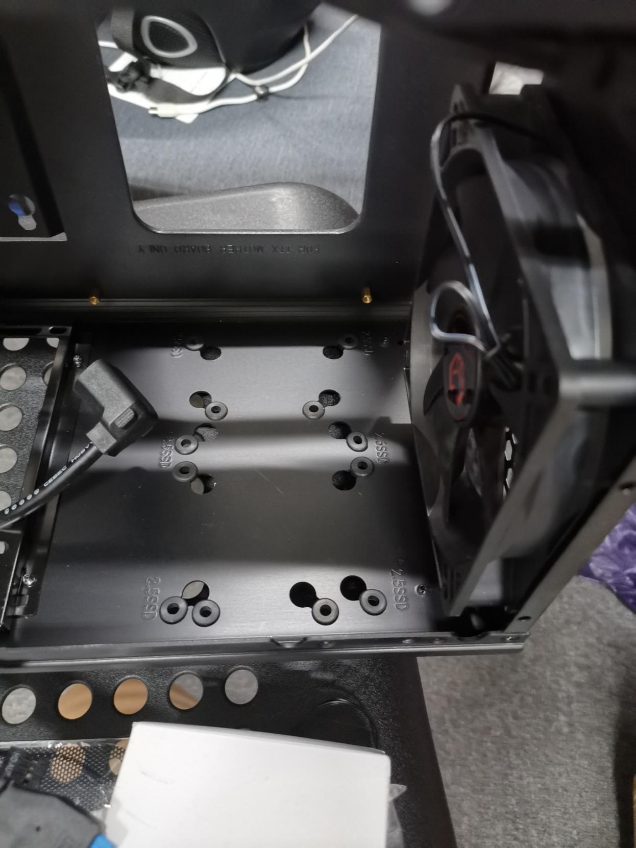

根據官方介紹哩個位係3.5hdd位(d窿唔岩落ssd),可拆,可裝係其他4角位(機箱有預螺絲窿,但唔裝display先可以裝後1級,而且要消費1個機頂風位)
default跟1把12cm扇,下底係1個3.5hdd
或2個2.5ssd位置

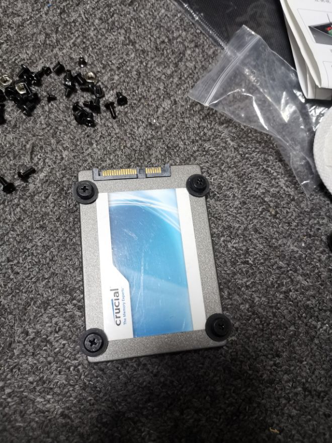

螺絲包有4粒含減震既ssd螺絲, for直接裝係主板隔離

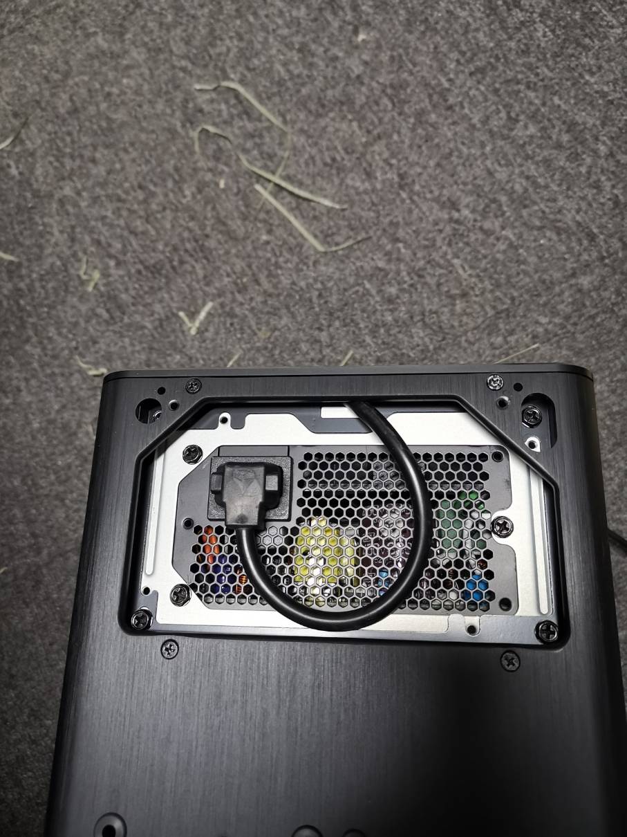

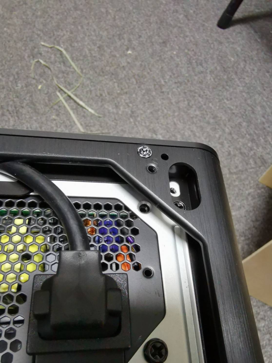

裝火牛要先拆左前面2隻腳先得,而且要注意d窿會唔會唔岩位,圖2就係遮左1個窿,要反轉裝先修到3口(圖3),不過冇為意火牛個風口都1齊面左壁 要注意型號,或者妥協修2口(直裝其實就唔係好受力)

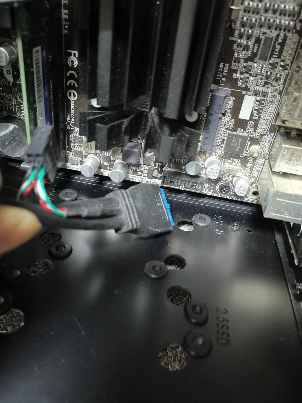

前usb3.0個條線竟然唔係cover成個機箱,岩岩好就係爭個少少插唔到(仲整彎左針)注意底板layout睇下要唔要買定延長

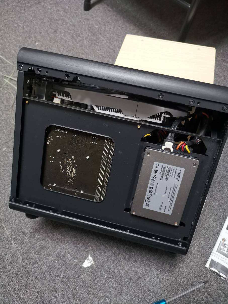

裝display card要先鬆左power延長個頭先夠位入。冇執線好樣衰(預左唔執所以冇要側透 ),原裝線好硬都夠位走,因為冇用塔散。官方講係support 16cm以下,下圖見到都好夠空間。同埋機尾support 120冷排,不過就裝唔到hdd係機底。官方聲稱用sfx可以裝24cm display, 又真係得 用大電就得17cm.
by the way長display card係唔會頂到機頂個3.5hdd架,可以共存,但就有1把扇唔係好索到風。
頭先用減震墊既ssd係裝哩度。
