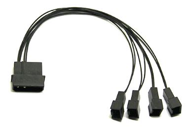

作者: JLO    時間: 2020-1-21 12:48
請問用這個可2嗎?
圖片附件: 3to4.JPG (2020-1-21 12:48, 17.68 KB) / 下載次數 65
https://www.hkepc.com/forum/attachment.php?aid=2172644&k=7f59de5c92091987ffc30da9fbaed764&t=1794334267&sid=4sLfWUFYwX
作者: bdmoon    時間: 2020-1-21 13:09
請問用這個可2嗎?
JLO 發表於 2020-1-21 12:48
可以, 但你嘅風扇將會唔可以控制速度, 只會全部時間全速行

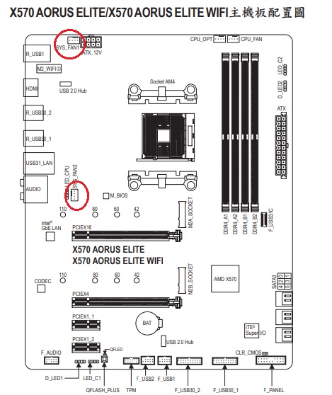

作者: JLO    時間: 2020-1-21 13:15
本帖最後由 JLO 於 2020-1-21 13:35 編輯
回覆 7# bdmoon
motherboard 係 Gigabyte X570 Aorus Elite
另外想問插 case fan 3 pin 母頭 去底板4 pins 公頭時,是否都是對膠插凹位便是?
……因驚正負掉轉
作者: bdmoon    時間: 2020-1-21 14:26
本帖最後由 bdmoon 於 2020-1-21 14:29 編輯
回覆  bdmoon
另外想問插 case fan 3 pin 母頭 去底板4 pins ...
JLO 發表於 2020-1-21 13:15
插呢2個位. 插口有凹槽位, 對啱就OK. 話說2個位有點少..
圖片附件: 1.jpg (2020-1-21 14:17, 76.54 KB) / 下載次數 61
https://www.hkepc.com/forum/attachment.php?aid=2172649&k=5114557cd0ce992da759753afb229253&t=1794334267&sid=4sLfWUFYwX

作者: andykmccc    時間: 2020-1-21 14:54
買條4pin一分三
作者: JLO    時間: 2020-1-21 20:54
回覆 11# andykmccc
夠電嗎?
作者: CMZ    時間: 2020-1-23 22:38
bdmoon 發表於 2020-1-21 14:26
    插埋右上角 CPU_OPT 得唔得?
作者: JLO    時間: 2020-1-24 08:49
回復 13 #CMZ
果個是否剩比水冷用?
作者: bdmoon    時間: 2020-1-24 10:23
回覆 14# JLO
應該可以用, 有啲cpu散熱用2把風扇, CPU_OPT係for第2把風扇用.
部機full load時應該全部風扇都會全速行, idle會一齊慢行, 其實無分別.
