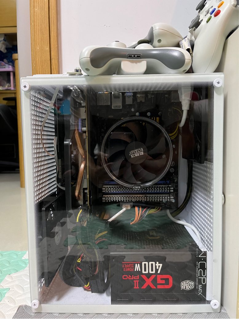

由於我部古董十年機, 內裡的光碟機, 3.5寸硬碟機, USB插座, 都死得就死, 傷得就傷, 反正少用, 唔打算修理了, 索性換細箱.
由以前嘅ATX機箱, 換成M-ATX機箱, 慳返唔少[高度空間], 書房頓時減少壓迫感
以前用425高嘅機箱
現在270高嘅機箱
雖然機箱唔係最細,
但可以裝哂標準嘅ATX牛, 245X245底板,
我D古董零件, 全部用得返哂

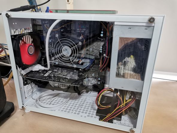

作者: 1個閒人    時間: 2023-3-9 09:51
忘了說, 機箱有支架玩水冷, 但居然是用機內熱氣來冷卻水, 真係白痴, 我實唔會咁用法

作者: 雲一0一    時間: 2023-3-9 16:17
本帖最後由 雲一0一 於 2023-3-9 23:02 編輯
回覆 2# 1個閒人
呢d要配透氣側板
況且我都唔見你個set up有風扇入風
仲有條220V中間走線樣衰左d
作者: 1個閒人    時間: 2023-3-9 16:31
回覆  1個閒人
呢d要配透氣側板
況且我都唔見你個set up有風扇入風
仲有條220V中條走線樣衰左d ...
雲一0一 發表於 2023-3-9 16:17
呢個機箱, 除左細, 鐵箱夠厚外, 都冇乜好
至於入風扇, 我比較過舊機箱, 一把9CM抽氣扇, 效果好過兩把12CM入氣扇,
以我呢D低功耗電腦來計, 單一把9CM抽氣扇, 做散熱足夠了

作者: 觀星是答案    時間: 2023-3-10 13:22
[網圖參考]
1個閒人 發表於 2023-3-9 09:51
要側板有開孔,生風吹過冷排廢熱入機箱再由其他位置風扇抽出

作者: clerkb    時間: 2023-4-4 11:16
觀星是答案 發表於 2023-3-10 13:22
麻煩, 可否提供 機箱,板,火牛, 散 資料嗎 ?
作者: 觀星是答案    時間: 2023-4-4 11:20
clerkb 發表於 2023-4-4 11:16
做得側面水冷支架的機箱都會有開孔側板 (CoolerMaster NR200p 跟左玻璃側板同開孔側板 , 安裝時要選擇正確的側板款式安裝)
