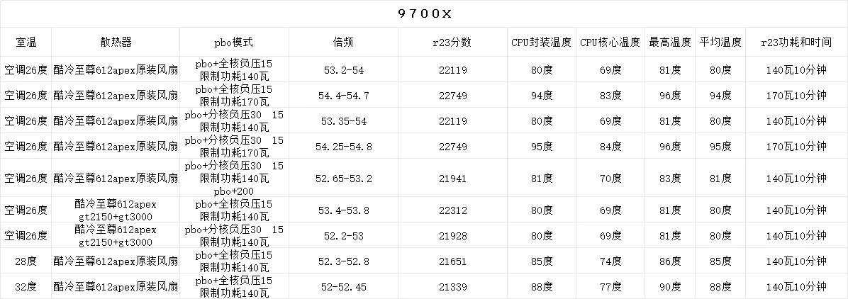

作者: rfdingo    時間: 2025-9-6 22:45
砌依部機之前本來係想用 NCORE 100 AIR 機箱
之後討論區D人都話下壓壓唔到 9700X, 利民同idcooling 個客服 ...
~光~ 發表於 2025-9-5 17:23
諗多左,一定有唔少條件
pbo唔開 w數底 , 9700x 又或者可能係65w mode 燒個雞先88w (早期唔係 105w)
如冷氣24度, 一係講緊所謂烤機 100w內
然後唔講 fan拉滿既嘈
又或者隻字不提 燒機時 all core咩 clock
https://www.bilibili.com/video/B ... db1a577525db5db860c

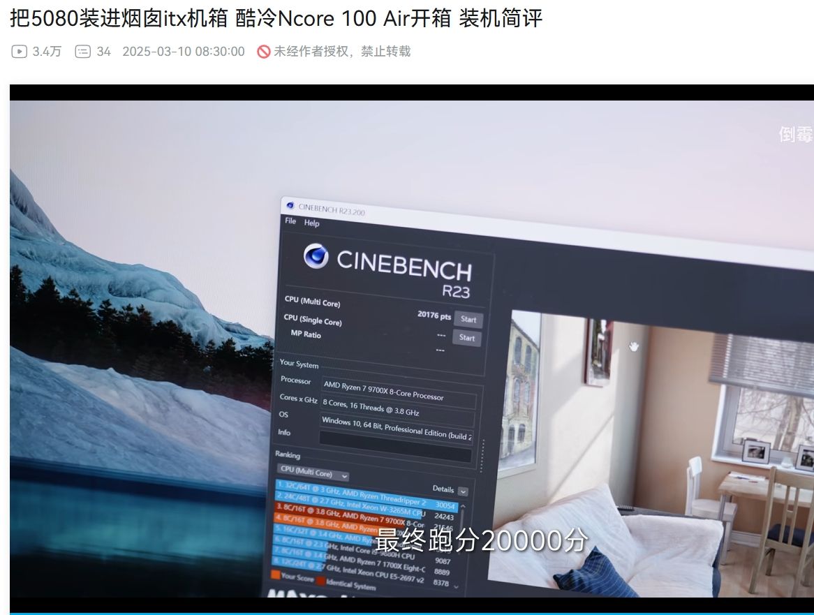

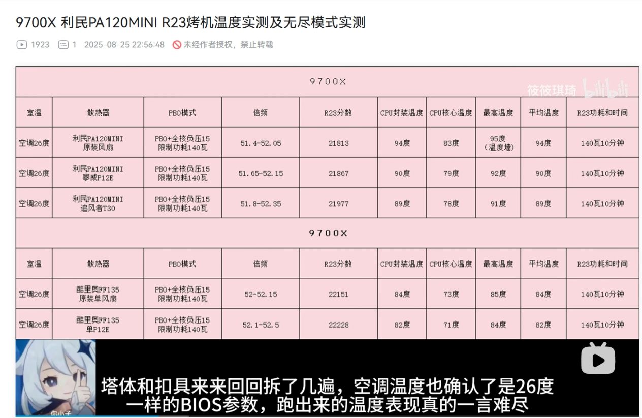

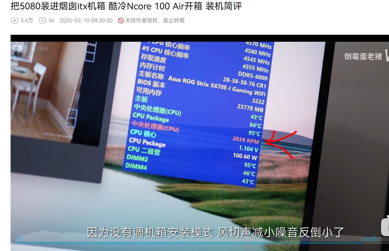

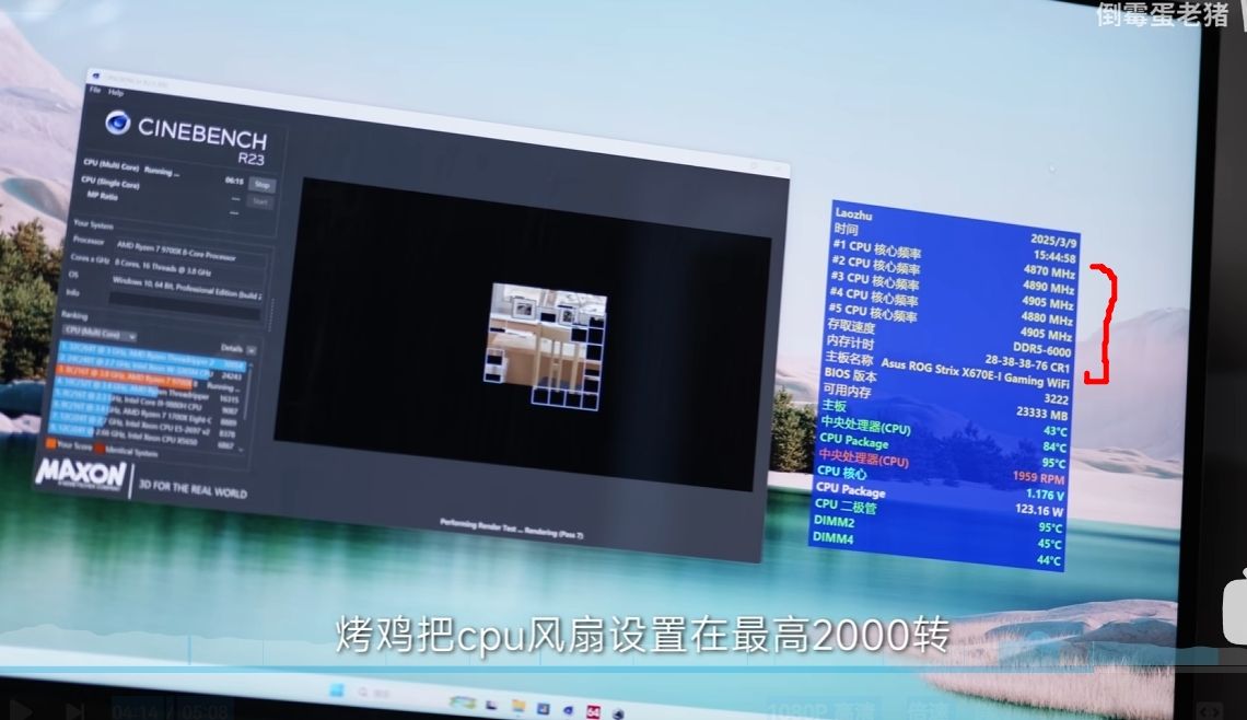

作者: rfdingo    時間: 2025-9-7 00:56
依個用47 行到3000轉, 應該起飛咁聲
67 好似好好多
不過用CINEBENCH R23 跑分唔知同果個圈差別大唔 ...
~光~ 發表於 2025-9-7 00:15
佢得個2萬分,已經係跌左10%
只得個100w
呢個係人地用弱弱135塔 既result
圖片附件: 1757177524674.jpg (2025-9-7 00:54, 108.58 KB) / 下載次數 46
https://www.hkepc.com/forum/attachment.php?aid=2495382&k=830a1966b79d565e454bfd95a016d2b6&t=1793061082&sid=18uqtxAhhM
圖片附件: 1757177599989.jpg (2025-9-7 00:54, 123.25 KB) / 下載次數 49
https://www.hkepc.com/forum/attachment.php?aid=2495383&k=417e7714469865e4069ac6f65e2d2034&t=1793061082&sid=18uqtxAhhM
圖片附件: 1757177503733.jpg (2025-9-7 00:54, 122.53 KB) / 下載次數 44
https://www.hkepc.com/forum/attachment.php?aid=2495384&k=1ffdcf0b0d9d1b3ed4cb8c850683303d&t=1793061082&sid=18uqtxAhhM
作者: ~光~    時間: 2025-9-7 01:24
本帖最後由 ~光~ 於 2025-9-7 01:26 編輯
佢得個2萬分,已經係跌左10%
只得個100w
rfdingo 發表於 2025-9-7 00:56
應該超頻3俾左2個佢
47就20000分 100W
67就21000分 125W
係咪開左PBO先可以>88W?  其實我依家9700X 無開到PBO
即係9700X 開左PBO R23極限係22000分左右?
下星期試下行R23先, 之後買個67MM玩下
【67MM下压式散热器横评!谁才是体验最好的67之王?】 https://www.bilibili.com/video/B ... 0c2fbb509366cb250c5
依個好有趣, 我就係睇佢話係唔同機箱67mm 個表現可以差好遠
作者: rfdingo    時間: 2025-9-7 01:36
應該超頻3俾左2個佢
47就20000分 100W
67就21000分 125W
係咪開左PBO先可以>88W?  其實我依家9700X 無開 ...
~光~ 發表於 2025-9-7 01:24
唔係, 新bios 可能 9700x 預設就已經係 105w(ppt 142W) , 舊/初出時先係 65w mode (實際ppt 會係88w)
所以佢120w 已經撞左牆(其實佢有講/寫)
你留意佢個監控,core 全部跌哂
相信食滿應該係140w左右
散熱夠 係9系真係可以全Core 足頻
