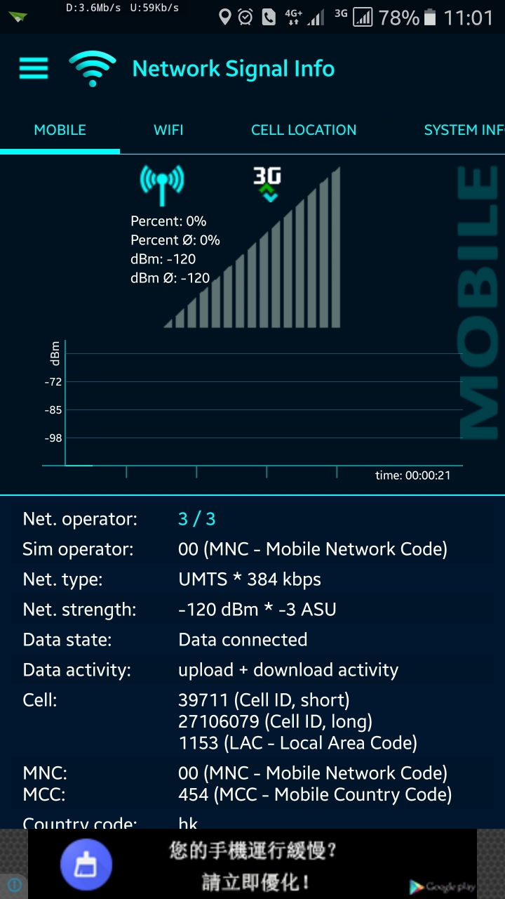

作者: pajero2400cc    時間: 2016-4-10 12:00
上到不過好慢, 不過得384K
回覆 22# 451KL

睇Top status bar 啦, 唔試下又問, 又無禮貌, 老馮要話你知架.
即係唔得啦,打得入怕咩人問。
見你搞到-120dBm, 負3ASU,同無訊號根本無分別。
我今日手上無機,但真心唔 ...
Brainstomer 發表於 2016-4-10 12:11
作者: andyleung14a    時間: 2016-4-10 12:27
即係唔得啦,打得入怕咩人問。
我今日手上無機,但真心唔 ...
  我試左打出打入work.
anyway, 你真係好冇禮貌
