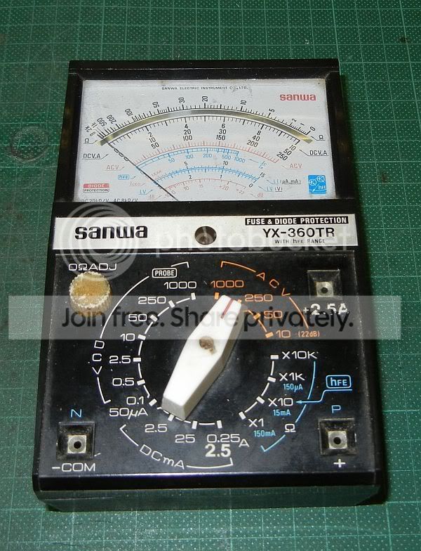

經過几天的努力,連動圈都被搞斷,反而游絲無斷,愛錶已壽終正寢
昨天路過一家回收店見有一個YX-360TR見個樣還不差,問了老板賣唔賣,老板話賣,問他几錢說10皮,我回价5皮,老板話剎。
回家試了所有檔無反應,(又要變垃圾),打開底蓋,電池無漏液,9V電池只有2.3v,測了表頭二支二極管,有一支短路,二支一齊換了,所有檔都正常了 [attach]1168562[/attach][attach]1168564[/attach][attach]1168563[/attach][attach]1168565[/attach][attach]1168566[/attach]

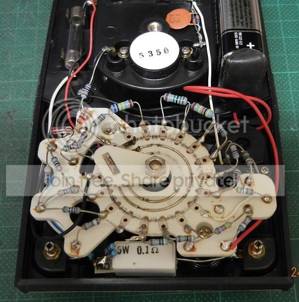

本帖最後由 jwong852 於 2011-4-24 18:01 編輯
點解部YX-360TRe 裡面咁樣衰, 唔通係A貨 ?
電木板會吸水, 十至二十年後就漏電. Selector 接點用PCB, 磨得多就bad contact.
你睇YX-360TR裡面靚幾多 :
Output檔俾我改左做2.5A檔:
以前中學暑期工收音機廠做修理, 放假修理電視機, 都係一部針錶走天涯. (其實果時都未有數字表).
不過依家用針錶修理野都爽手D.
作者: yingtat    時間: 2011-4-24 19:21
我這個YX-360TR買回來測試時發現錶頭有一粒二極短路,用4148二粒都換了,四個R檔調零時都有飄移不定、漏電,極可能是潮濕,後用烙鐵將每支電阻都加焊還是不行, 再用天拿水洗都唔得, 最後用熱風槍調到150度間歇性吹了10分鐘才穩定。
所以這些電子儀錶還是要定期做好防潮措施。

四個R檔調零時都有飄移不定<-------------因為VR的碳膜磨損
作者: yingtat    時間: 2011-4-24 21:56
回復 96# Parrakeet
西灣河太安樓(恒X)$35
作者: yingtat    時間: 2011-4-24 22:03
四個R檔調零時都有飄移不定
uganda_martyr 發表於 2011-4-24 21:45
我這VR是無問題,這錶是在廢物回收店買回來的,可能有水淋濕都唔奇。
作者: jwong852    時間: 2011-4-24 22:22
我這個YX-360TR買回來測試時發現錶頭有一粒二極短路,用4148二粒都換了,四個R檔調零時都有飄移不定、漏電 ...
yingtat 發表於 2011-4-24 19:21
保護二極管,用1N4148(silicon)無咁好, 原廠係用1N60(germanium). 1N60 junction voltage = 0.2V, 好過  1N4148 0.6V.
不過, 今時今日都好難揾到1N60啦. 電錶用嘅要低漏電1N60, 重難揾.
