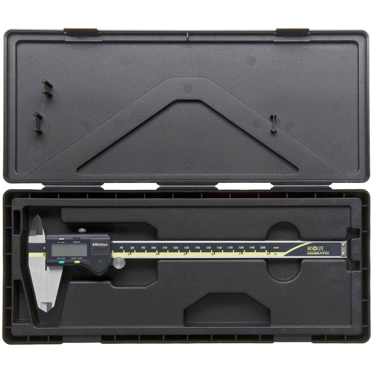

把有問題既三葫蘆Mitutoyo電子卡尺係響深水埗 鴨寮街 有成 度買既(一出A出口轉右)
把卡尺個外咀口(outer jaw)係零位果時會有漏口現象(滲光)
我問過幾個專業人仕包括:港鐵技術員,中電車床技師,中電機械技工,都話"正常"的卡尺唔應該漏光
只可惜一日後我去想同佢換貨,個職員話件貨出左門口,唔可以換(所有量具工具都係咁)
但係佢係承認把卡尺存在問題,強調應該買果時驗清楚
鬼咩,只怪小弟太蠢,唔識分真假三葫蘆都同埋以為買得三葫蘆一定冇問題
小弟我實在唔夠牙力同佢拗,最後唯有死死氣番黎開post
希望師兄們可以提供都其他解決方法
最後該店舖都係提供唔到任何援助,包括聯絡供應商,生產商,最起碼証明有冇問題都做唔到
雖然唔可以一口咬定係假貨,但貨源問題成疑
如果把三葫蘆係真野,咁就真係對三葫蘆好失望啦,下次仲有機會買量具都係買其他師兄推介既歐洲貨Tesa
順帶一提,我send左e-mail去Mitutoyo香港代理同info@mitutoyo.com,到現時都未有回應
----------------------------比較-------------------------------
講真300RMB人支"上工"帶錶卡個咀都做得仲靚過Mitutoyo
如果唔係假野,咁現在三葫蘆只有MIJ同finishing係值錢了
好大個盒  以前果D冇咁大個盒的,攜帶收藏都唔易
入面全硬膠冇墊 ,運送途中會撞黎撞去,以前果d個盒都有泡墊的
MIJ
個咀口唔係完全完美,有光可以穿過,不過容納0.01mm誤差應該差唔多

見樓主買的三葫蘆,好似好有問題?
卡尺是精密量度儀器, 先不說誤差是"百分"或 "仟分"
[attach]1507007[/attach]
[attach]1507008[/attach]
即使是大陸正厰生產的平價卡尺, 都不可能存在有夾口漏光的問題,
這是最基本的要求,更可況一把過仟元的日產三葫蘆卡尺?
我想你最好去換過一把,或者去代理驗証一下,是假的就去擧報.
高仿貨實在太多.

可能我冇講清楚,果幾張相我都有放支電筒係下低照上去
其實準唔準我覺得支野係準的,因為我用另一把mitutoyo同佢一齊卡支鑼刀柄,讀數都係一樣
而家只係想求証佢係假野是次貨定係冇問題

我估,
90% 是假, 是國內的廠自行生產的...
9% 是過唔到QC 而應該銷毀的貨, 但唔知點解你最後用真金白銀買左番來...
1% 是真的
Btw, 如果下方咁樣叉開左漏光法, 最頂果度相對地應該會叉開得更多
所以我對上方的準確度好有疑問

睇一下,唯一果粒固定鑼絲係同正貨一樣。我果把國產貨都無透光的。

把野我再細心測量過
最前係會多0.01mm的
