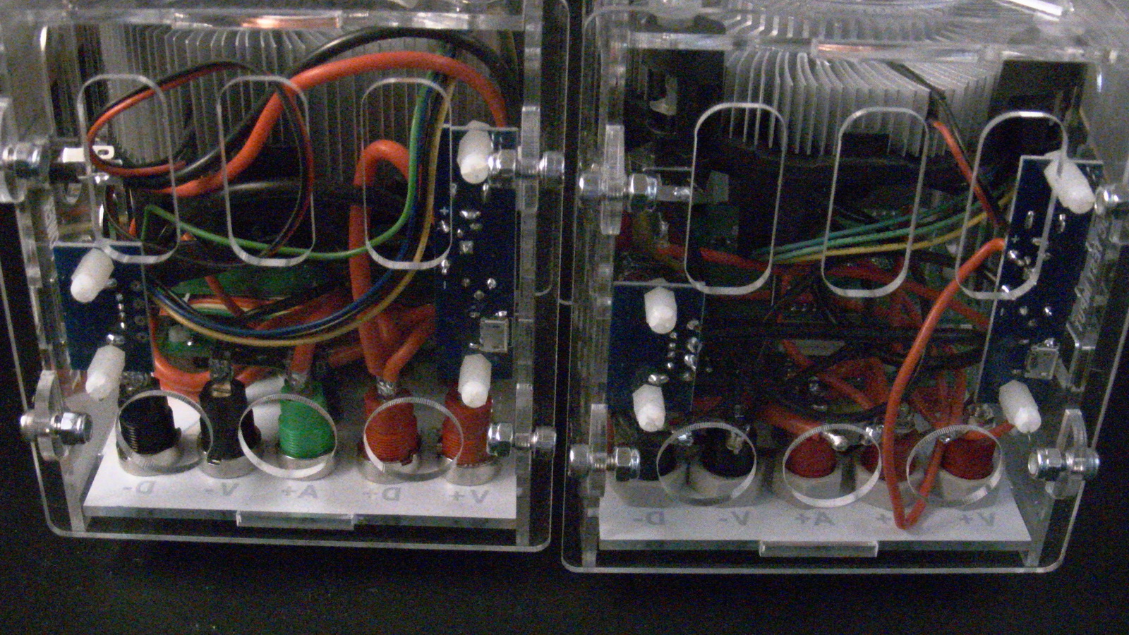

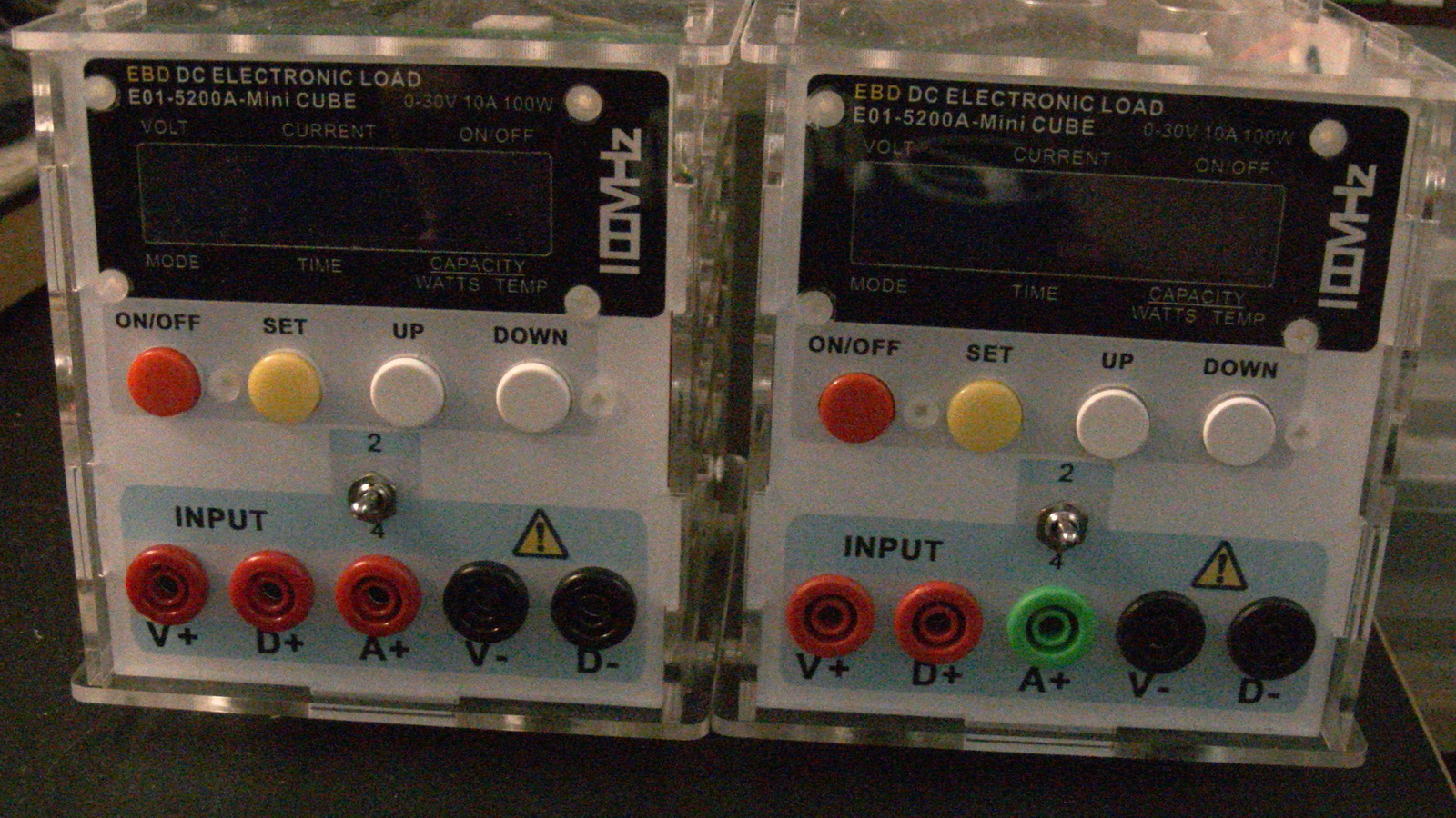

新玩具- 負載儀...

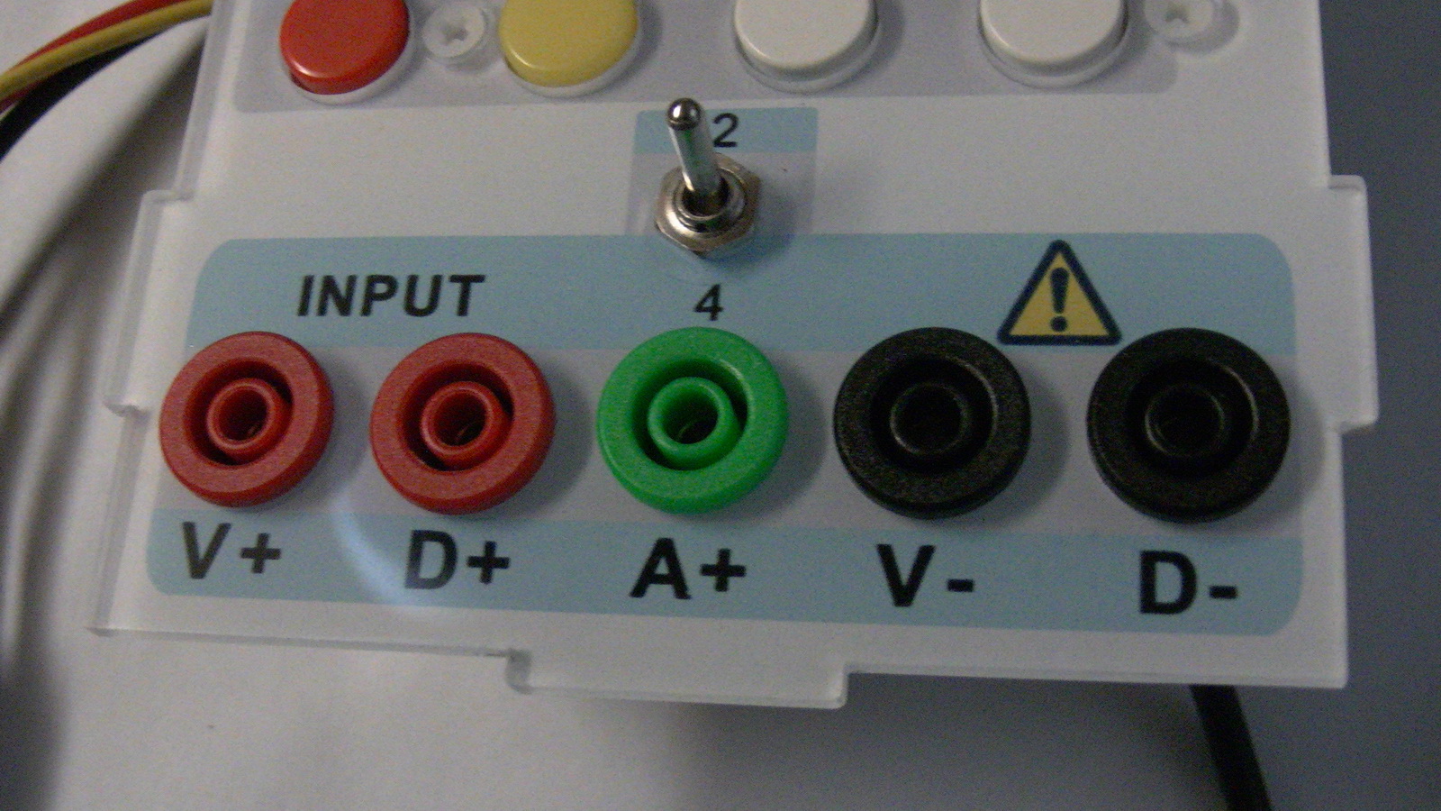

右下角有溫度顯示
有得切換做2線同4線 測試
Button 全是OMRON B3F , 手感好好

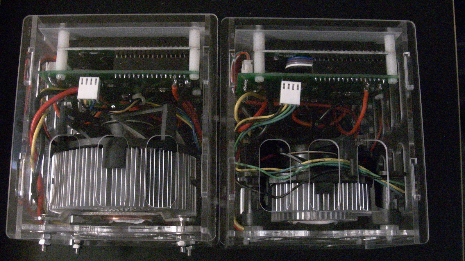

我買左2套, 剛剛終於砌好了共中一份........砌左好耐... 因為好多野要焊
搵把岩用又放得入又靜的風扇已經花左唔少時間....
鑽好孔上螺絲時又發生意外....

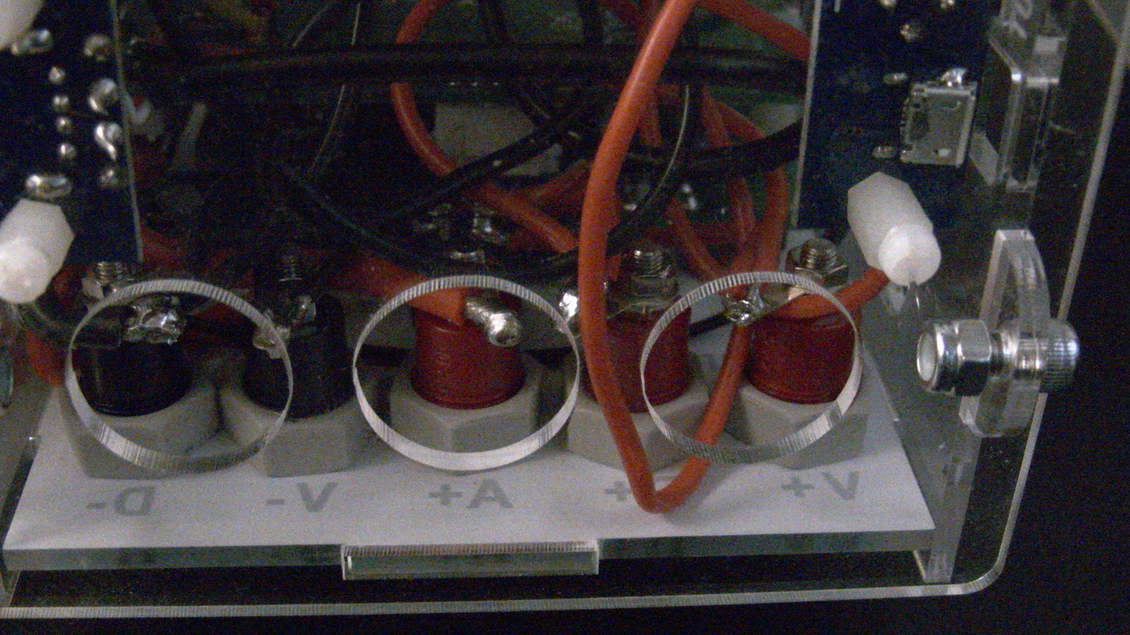

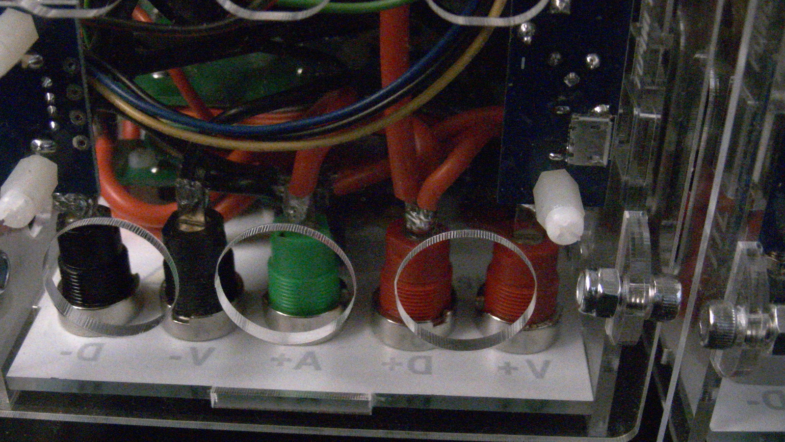

由於線材我用上了粗身的13AWG他錶線...所以好多位置都有少少頂...
好辛苦合埋果盒, 點知插條DC線入去果時發現部機唔著....原來又是發生意外 ...

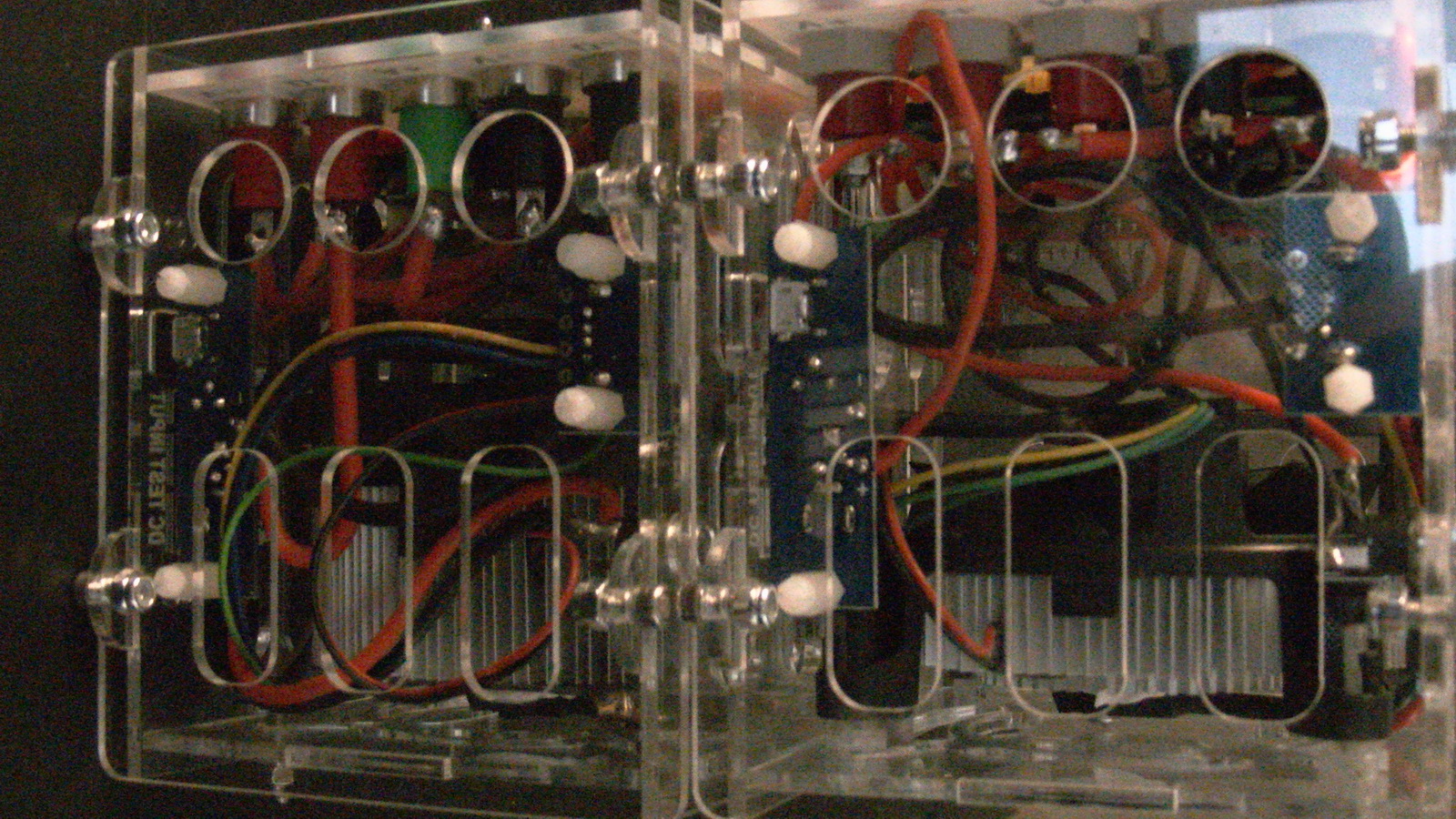

側面
背面, 用上了會風乾後痴實的散熱矽膠

作者: kamcm    時間: 2013-4-13 08:48
其實呢個CASE M8負載都岩用...
但好可惜我買M8果時太遲, 買到果款已經唔再係用Button, 而係用旋轉按鈕...
裝上去的話, 會多左2個洞

入面啲線周圍飛甘....攪下佢....一定會更加靚....
seven3137 發表於 2013-4-13 10:12
由於用4線要接多2條線會好麻煩下, 所以我傾向用2線就算......
而為左係2線測試時, 帶負載情況下, 電壓不至於下降太多...... 所以我傾向用粗線...
所以點汁都仲係見到線......
我睇店家D圖... 感覺上唔係好見到線...
REF: http://www.shoudian.org/thread-295276-1-1.html

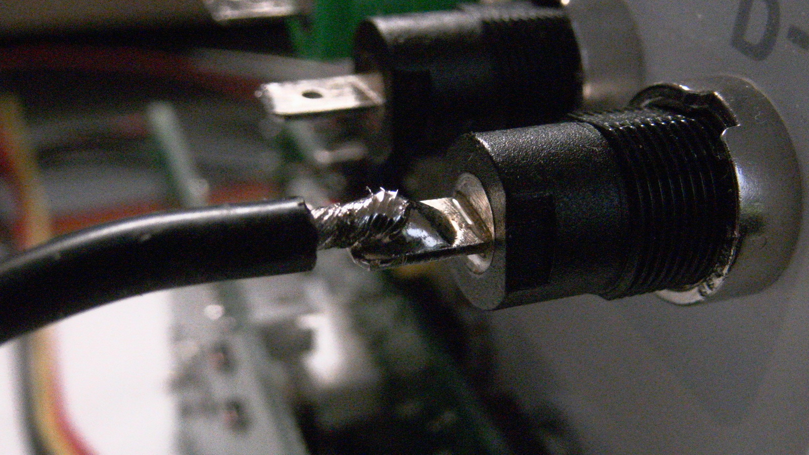

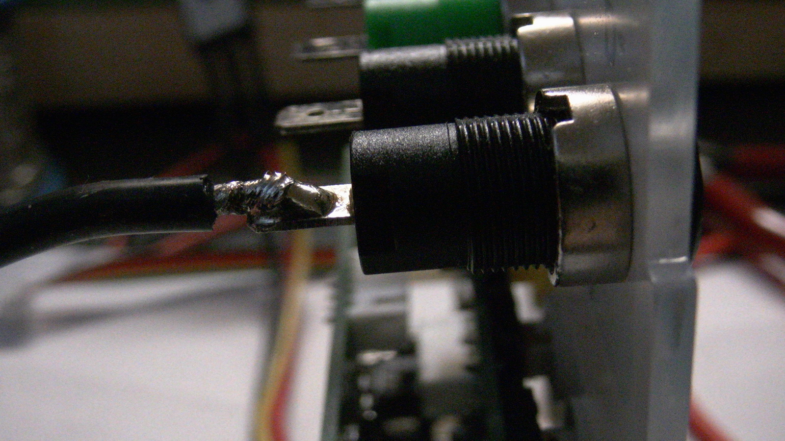

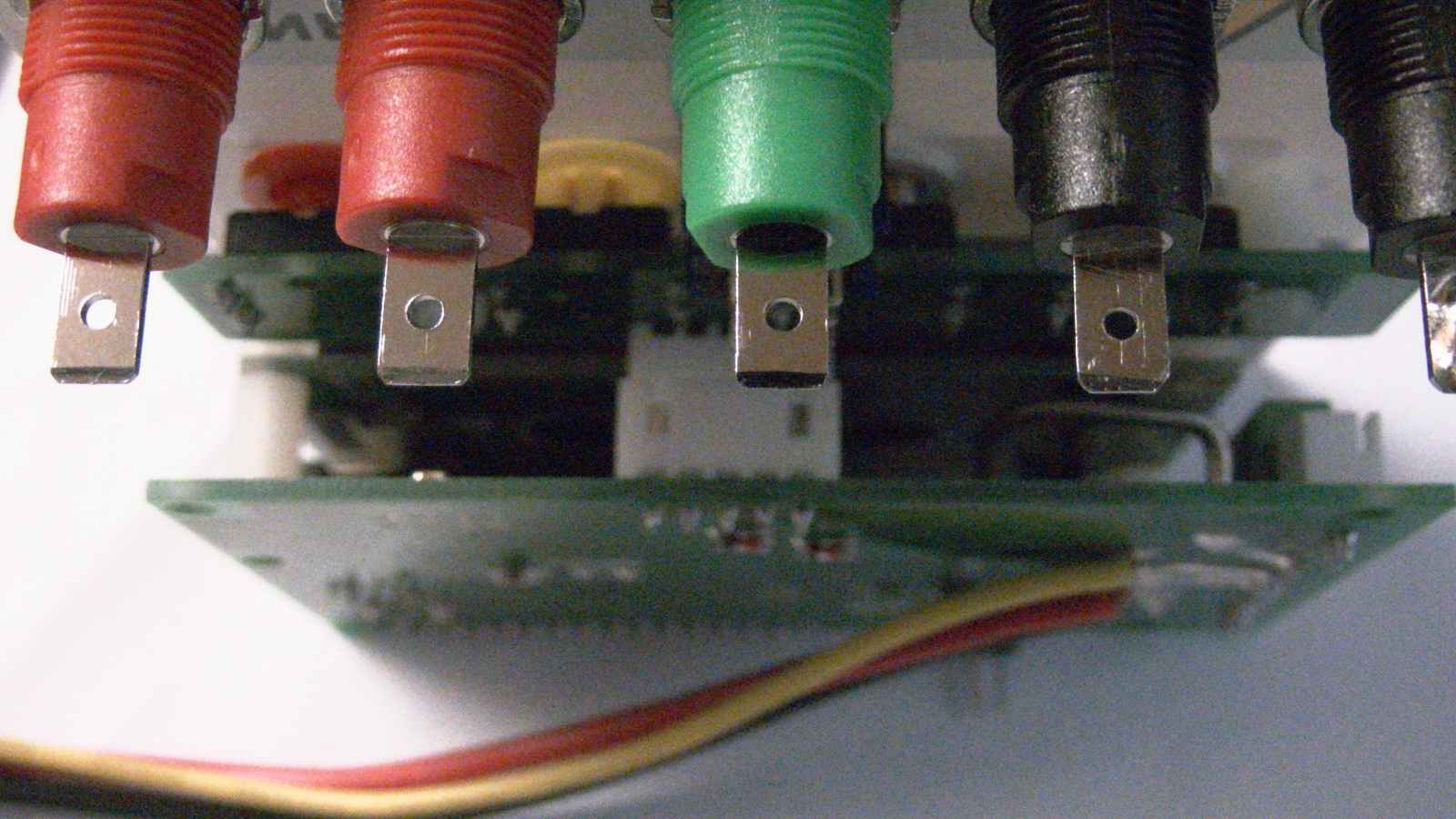

由於之前焊CONNECTOR 時好幾個都出左意外..2份外殼只砌到一份成品...
只好自己去買更靚的CONNECTOR
今天第2件都砌好完工了..
靚野就真係唔駛就住去焊... 可以焊更長時間...
合照
下一步會把以TTL連電腦的接線, 改成用藍芽無線連電腦, 看了別人的分享, 看似過程不難呢...
