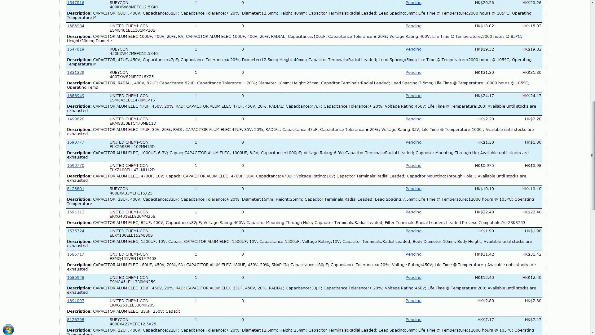

Btw, 我之前好好奇TB上的正貨電容 同element14買到 的正貨電容.. 到底差別有多大...於是分別係TB 同ELEMENT14 入手了很多相同MODEL 的電容...
最近買左LCR, 比較過D值同ESR值, 結果是完全沒分別
當時曾入手的型號
