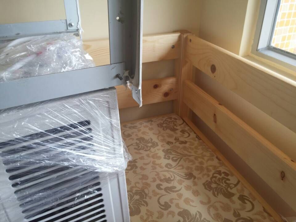

請教點甩個機肉出來呢???系咪就甘拉圖中左下的握手位就甘拉就得?????拉吾郁系咪仲有螺絲要鬆???
taiman52 發表於 2016-11-27 14:56
幅圖影右唔影埋左邊
上圖右邊藍色隔離 有粒螺絲及鐵片
呢粒鎖機螺絲 鬆咗佢 塊鐵片可攞出嚟 (鐵片勾住機殼)
可能得呢粒 又或者左右各一粒

鬆咗呢粒鎖機螺絲

知道啦,我照做部機拉到出來啦.THX

終於等到你啦THX,我上下格床,你上次叫我用上格做工作平台,拉冷氣去上格床,依家冷氣系可以拉出來
我發現上格吾多穩陣,依家冷氣系可以拉出來,你估叫搬屋公司由上格搬同系個冷氣框上搬系咪都吾使加錢呢????
如果叫搬屋公司由搬屋果日先拉部機出來.甘個架就會拆吾切,要搬去先番去拆殼同架???
無殼比人搬會吾會保護吾到部機???
今次系比我有個機會自己做一次,所以吾想比錢人地做.
部機就甘拉一半出來好以都好重,可能我上格郁郁貢同我發系上格吾到力,又可能我根本吾夠力,我想搬後先番手拆殼同架,但無殼比人搬會吾會保護吾到部機???
