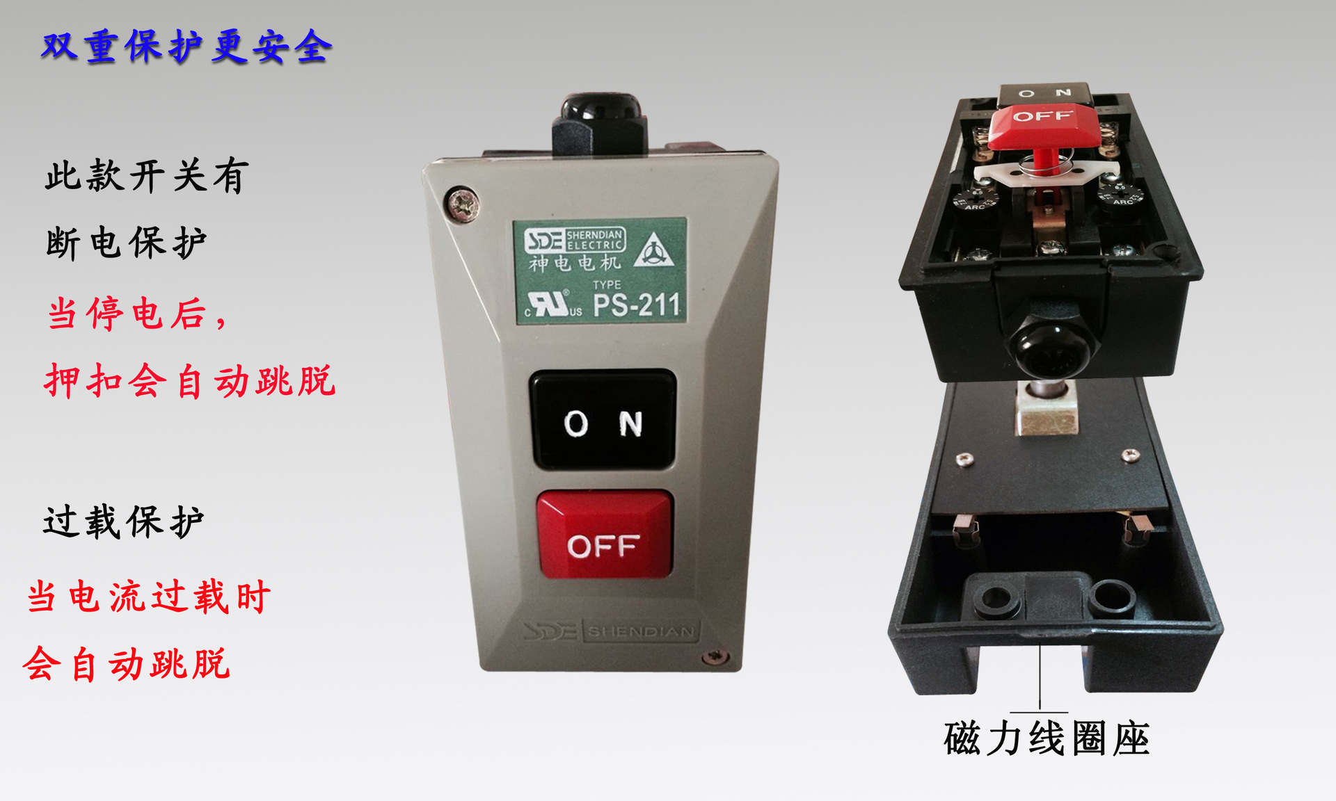

作者: digiman    時間: 2016-12-24 16:06
本帖最後由 digiman 於 2016-12-24 16:10 編輯
同意,唔改好過改,要改就要加入 logic control,識得 fail safe 既 ic 控掣開關...越諗越多野 ...
tomchen 發表於 2016-12-24 10:05
我又冇諗過好複雜,用個可以斷電後off嘅開關掣+一個大A數限位停開關應該得(壓住通電,鋸完冇壓住斷電),不過呢啲電機嘢我都唔係好肯定
但要連續鋸嘢時就好煩要加個選擇掣,大多嘢未必好用

我又冇諗過好複雜,用個可以斷電後off嘅開關掣+一個大A數限位停開關應該得(壓住通電,鋸完冇壓住斷電) ...
digiman 發表於 2016-12-24 16:06
呢啲嘢我都未用過,要研究研究一下先!
