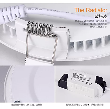

請問浴室鋁假天花板用超薄led燈, 外置火牛, 只有火同中線, 沒有水線, 天花板有無須要連接水線去水喉?

回覆 3# ken_nx
這種燈

支燈寫住唔係膠 航空鋁材

支燈係SELV, 隻牛係Double insulation
作者: ANWKLO    時間: 2016-12-31 14:03
回覆 17# 別問我是誰 摸上手幾似膠

支燈寫住唔係膠 航空鋁材
別問我是誰 發表於 2016-12-30 22:22
哩隻燈攞過上手,燈身係合金再噴油,燈身會暖因用作散熱,而牛殼係膠。哩D牛很多都印有雙絕緣。我隨手攞隻12W LED燈連牛,只需HK$1X,佢隻牛都印有雙絕緣。現附上拆骨牛,敬希Ching指點下是否真雙絕緣。
[attach]1950017[/attach][attach]1950018[/attach]
我都係鋁假天花,裝修CF冇裝水線,接線只用簪玉就咁放係鋁假天花上。為求安心,自已加番哂過路箱,所有電線加番哂軟導管。睇嚟要加埋水線會安全D。

作者: ANWKLO    時間: 2017-1-1 10:19
哩隻燈攞過上手,燈身係合金再噴油,燈身會暖因用作散熱,而牛殼係膠。哩D牛很多都印有雙絕緣。我隨手攞 ...
WLau 發表於 2016-12-31 15:16
我現在鋁假天花板"接線只用簪玉就咁放係鋁假天花上", 有冇問題
這隻鋁假天花燈牛寫住SELV
[attach]1950224[/attach]
