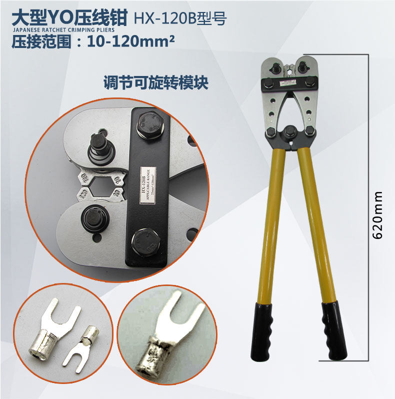

把Kinpex 97 52 50唔係鉗線耳架喎,係鉗BNC頭架喎
而其他嗰兩款正確係鉗ferrule,同"線耳"cable lug係有分別。

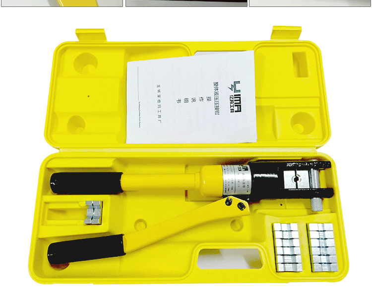

作者: 別問我是誰    時間: 2017-2-9 17:41
本帖最後由 別問我是誰 於 2017-2-9 18:19 編輯
但壞左既線耳重睇唔睇得出用咩鉗才適合?
Kastena 發表於 2017-2-9 17:37
可以 貼來看看 下圖我有的鉗
[attach]1958811[/attach]
你主題圖1果把 可以換鉗口 配合以下唔同綫耳
例如以下 有多款鉗口另購
https://detail.tmall.com/item.ht ... amp;_u=920ifnree984
你主題圖2及3果把 只適合打以下针管形端子

Kastena 發表於 2017-2-9 20:42
    這正是我#12所講的:'而且貴鉗有tension較的重死;夾到彈開都未實.'
因打六角四方端子的結構和冷壓端子鉗不同,佢唔會比你死夾爛夾到得為止.
反而D最一般的壓線鉗會壓凹的可以比你死夾爛夾....

右邊紅色果把 真正打綫耳 或 駁綫通鉗
打六角 6~16mm 及 1.5~10mm 都只係 ¥ 38 蚊人仔 好抵玩

打過 25m㎡/35m㎡ 線耳 真係好慳力 但把鉗就好大好重
作者: logoff    時間: 2017-2-10 08:27

為咗攪點焊機實驗我都淘咗一把返嚟玩,好用同埋真係幾重......
logoff 發表於 2017-2-10 08:27
我情願買把液壓好過 4m㎡ ~ 70m㎡ 都唔駛一舊水人仔

4m㎡ ~ 70m㎡ 大約都係 3 KG 左右 打到咁大就唔算太重
除非搵到細啲既 例如 4m㎡ ~ 50m㎡ 或更小 咁應該會輕好多
