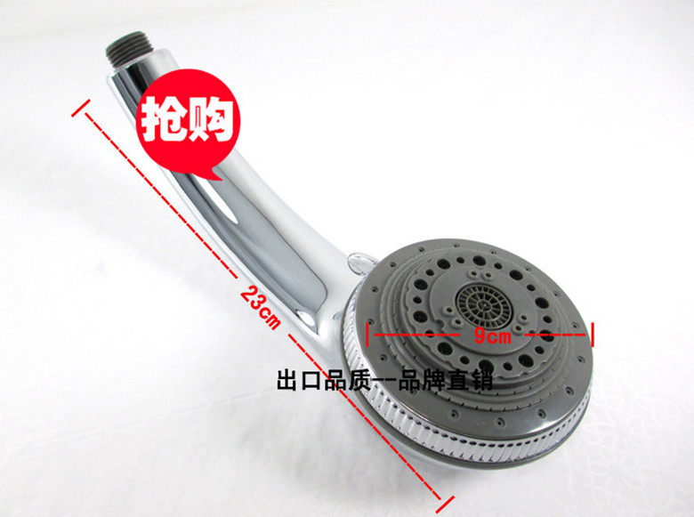

[attach]1961877[/attach]
鬆哂
周邊水亂射
請問如何拆開修理?

回覆 1# memmemmem
好耐之前用過,好似打開中間小蓋,有粒鑼絲。

作者: trustme133    時間: 2017-2-21 14:15
中間蓋三點位用尖咀鉗叉住轉.
不過拆到無用,整唔返.
換過隻新好過.
我拆過幾隻都整唔返.

回覆 3# WLau
    似乎有專用匙用中間三點開
請問你點打開中間?

回覆 5# trustme133
    三點位用尖咀鉗叉住轉開左
拆到都整唔返。。。唉

作者: oreo    時間: 2017-2-21 15:00
成個出口個位, 用醋浸過夜 try try
stanleymm 發表於 2017-2-21 14:31
    use a plastic bag to wrap it and tide with rubberband. put vinegar inside overnight. done

使用只有一個月應該唔關水垢/鈣化物事。

樓主話鬆晒 = 內部膠圈損蝕

買過類似的,
包裝內附有把手,卡住中間 三個窿,可 有鬆出嚟。
新果陣拆到,可裝回,但用耐後要暴力(好緊),拆開後見到內部零件散曬。(膠硬化)

    呢隻我拆過
自制工具拆開佢
會見到有個咁既膠圈
