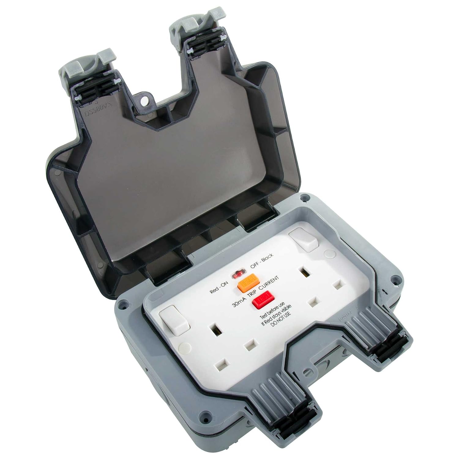

本帖最後由 avdaemon 於 2017-3-14 20:59 編輯
呢種防水插座有埋RCD幾好用

呢種防水插座有埋RCD幾好用
avdaemon 發表於 2017-3-14 20:58
    就甘看,係好型,但價錢一定好貴貴貴
作者: avdaemon    時間: 2017-3-14 22:58
就甘看,係好型,但價錢一定好貴貴貴
btgirl1231 發表於 2017/3/14 22:55
https://www.amazon.co.uk/Electri ... words=bg+electrical
