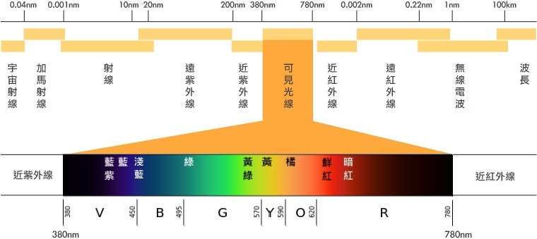

"3xxnm與6xxnm的LED....如何向店員查詢??"....3xxnm/6xxnm 是指 LED 發出的光的波長, 代表光的顏色. FYI, see section "Colors and materials" of:

3xxnm = UV
6xxnm = IR

3xxnm = UV
6xxnm = IR
funfunhk 發表於 2017-3-13 12:56
    Infrared        700 nm – 1 mm?

即是「藍光LED只是450~495nm, 而紅光LED只是590~620nm」這樣理解有沒有錯?

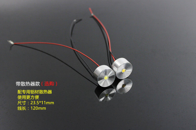

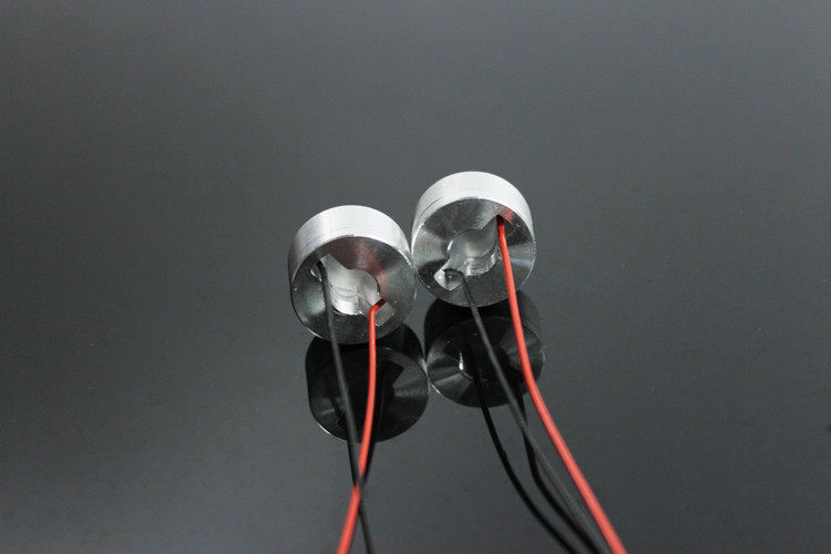

呢啲得唔得?

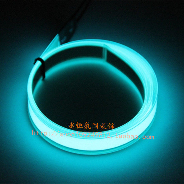

又沒微型盆景那麼小, 直徑2吋左右, 高也是2吋左右
簡單地説, 路邊10元的手電筒尺吋照上去就差不多 =_=||
呀! 妳説頭燈我才想到原來我的設計沒有頭燈, 那個要很亮才行, 我可能會買一個實貨
我想做車身的燈光, 我有去看過, 但外觀與效果也是不優美, 很遠看過去就很漂亮, 但近看就總是有點不順眼, 直説就只是亮著了
如果知道這種有在哪裏出售請告訴我
[wmv]https://www.youtube.com/v/RJ2xGFfrND0[/wmv]

5W那個植物應該可以, 但燈珠單車不太行, 2腳才可以小型化
我DIY在單車後不會被偷吧? 除了充電盒會拆走之外, 其他應該都不會卸下來

你youtube果D EL Wire 隱約好似起鴨記(街舖做Fans燈板)見過有類似的野但係唔肯定,
照明光纖有好多size但係全部都係圓形的。
邊間就鴨記街中間的有賣電線的舖,但係要再落鴨記先講到咩名。

圓條也有DIY點, 倒不如説這也是其中一個DIY, 只是沒想到真的有這材料在香港出售
中間十字路口附近嗎? 了解! 下次再去找找看
我偏向EL Tape, 因為比較容易貼上

EL Tape 甘你真係要去鴨記做Fans燈板街舖睇下有無,fans野我無研究
不過淘佬就有好多 el wire冷光条汽车内饰氛围装饰LED灯

作者: nganshiu    時間: 2017-3-21 03:41
有粗一點嗎? 另外有沒有扁的寛條狀?
最重要是在哪家看到?
九尾狐 發表於 2017-3-20 22:00
    https://world.taobao.com/item/52 ... 4.0.0.zrbPL5#detail
係型既!
之前有諗過3.7V 18650鋰電 + 3.7V升12V推EL tape + 差電板.(optional-頭尾燈供電)
全部零件做防水收入車架內, 走內線, 只留差電接口外露.
目標是型加輕加可scalable parts
全速零件加埋不過$100, 缺動力
