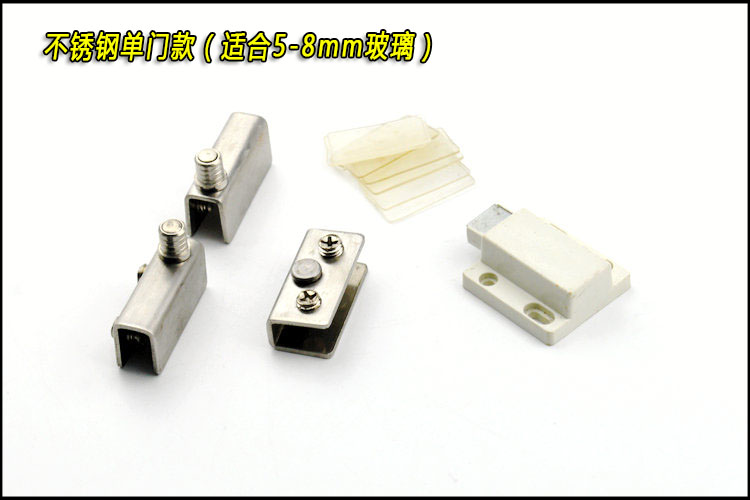

玻璃门铰
https://item.taobao.com/item.htm ... .7700714.0.0.vbop7m
https://world.taobao.com/item/39 ... 4.0.0.vbop7m#detail
https://world.taobao.com/item/19 ... 4.0.0.vbop7m#detail
如果用膠片 就可以簡單鑽孔 其實買合頁都夠玩
https://detail.tmall.com/item.ht ... skuId=3447471966729
https://item.taobao.com/item.htm ... ;abbucket=16#detail

作者: Falcon    時間: 2017-3-28 23:37
回覆 13# 別問我是誰
感謝!
即係我買呢兩SET 再加亞加力板就可以做門:
[attach]1970675[/attach]
[attach]1970676[/attach]
作者: Falcon    時間: 2017-3-28 23:38
買條呢啲灯 平靚正
別問我是誰 發表於 2017-3-28 23:36
IKEA成百蚊條./.
作者: 別問我是誰    時間: 2017-3-28 23:40
本帖最後由 別問我是誰 於 2017-3-28 23:47 編輯
回覆  別問我是誰
感謝!
Falcon 發表於 2017-3-28 23:37
每隻門用以下一套 自己計用幾多隻門
門太大隻唔係咁好 可以分左右做兩隻
