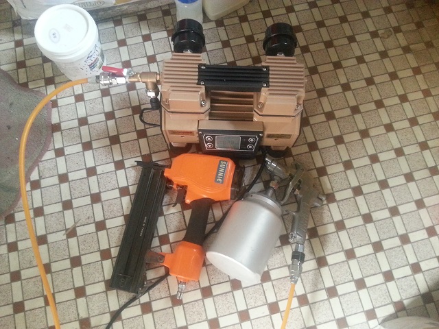

回覆 17# aussie
我以前噴模型有個類似的意大利泵,冇用比咗人
[attach]1979585[/attach]
而家想再買返總覺得唔多願意
睇中咗呢款,大約8舊水,重係心大心細。
[attach]1979586[/attach]
作者: bassfranky    時間: 2017-5-1 14:15
用過淘返來的做櫃,六分板都夠力打入去,間唔中係會有幾口入唔哂要用鎚補,最大問題係打到廿靚三十釘時好多時個槍嘴會卡釘,要拆開清咗D釘先可以再用。
作者: digiman    時間: 2017-5-1 14:44
回覆  aussie
而家想再買返總覺得唔多願意
睇中咗呢款,大 ...
kswong8d 發表於 2017-5-1 14:14
買泵前建議你走一轉新填地街親身試吓好啲,呢隻唔算好靜音,依家啲無油泵唔用時可橫放都冇問題,攝床下底之類地方都得
俾你睇吓F釘及蚊針打白板旋果,白膠好顯眼,通常蚊針只用嚟打門線之類薄封邊,咁幼嘅針唔受力架
放枝牙籤比你參考啲釘大少,上面數落嚟,蚊針、F釘、T釘、FST石屎釘
[attach]1979587[/attach]
作者: kswong8d    時間: 2017-5-1 14:47
回覆 22# digiman
唔該曬,重新考慮。
