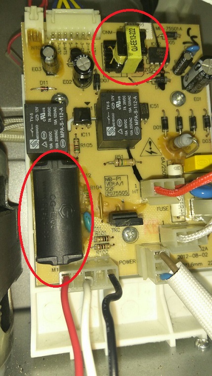

作者: garykwan    時間: 2017-5-8 15:32     標題: 麵包機運作時熄機再著翻, 壞乜零件?
部機每次做麵包時都會熄機再著翻,但會繼續運作,有時一分鐘幾次,有時幾分鐘一次,上網睇左D麵包機嘅設計:

有冇師兄估到我部機係壞乜零件?

有冇人知黑色2粒長方形係乜?
作者: raymondchan338    時間: 2017-5-8 21:43
有冇人知黑色2粒長方形係乜?
garykwan 發表於 2017-5-8 21:30
relay
作者: garykwan    時間: 2017-5-9 09:28
回覆 3# raymondchan338
    唔該師兄,再問黑色長方柱體又係乜,打算盡換D零件。
作者: raymondchan338    時間: 2017-5-9 09:41
回覆  raymondchan338
    唔該師兄,再問黑色長方柱體又係乜,打算盡換D零件。 ...
garykwan 發表於 2017-5-9 09:28
    黑色長方柱體? TRC Label? 應該係 Triac,不過唔似呢粒壞。
作者: garykwan    時間: 2017-5-9 10:37
回覆 5# raymondchan338
    是紅圈果個!另外黃色隻牛仔應該點叫?
[attach]1981374[/attach]
作者: raymondchan338    時間: 2017-5-9 11:20
回覆  raymondchan338
    是紅圈果個!另外黃色隻牛仔應該點叫?
garykwan 發表於 2017-5-9 10:37
    黃色隻牛仔叫高頻牛,黑色果舊睇唔清係乜。
作者: garykwan    時間: 2017-5-9 11:49
回覆 7# raymondchan338
個高頻變壓器係咪唔易壞?係咪同鋪頭講要隻E E13高頻變壓器就得?
    感激!
作者: raymondchan338    時間: 2017-5-9 12:03
回覆  raymondchan338
    感激! ...
garykwan 發表於 2017-5-9 11:49
首先個高頻變壓器係唔易壞,其次,呢D係定制零件,出面買唔到.
作者: garykwan    時間: 2017-5-9 12:13
回覆 9# raymondchan338
    明白曬,我會換2個relay 先。之後先電容。真心唔該師兄!
作者: raymondchan338    時間: 2017-5-9 12:16
回覆  raymondchan338
    明白曬,我會換2個relay 先。之後先電容。真心唔該師兄! ...
garykwan 發表於 2017-5-9 12:13
    我會先換電容。relay好少壞。
作者: 999067800    時間: 2017-5-9 12:17
Relay冇甘易壞,电容機會大啲,黃色長方型果隻

作者: fortresscar    時間: 2017-5-9 13:45
黑色果隻係MKP電容
樓主對基本電子電路甚至零件毫無認識, 我諗都係比人整, 小心個人安全或燒左間屋

作者: Simple    時間: 2017-5-10 10:51
可能係TRIAC壞,之前也整過一部 (底板內TRC, 可睇睇)
作者: ckshum    時間: 2017-5-10 11:33
修理電器總不能有勇無謀,要對症下藥。自己熄機再著,多數同電源供應或保護電路有關。相中電源板先由AC 220V轉DC 12V(relay用)再轉DC 5V(控制板用)。樓主可以用其他電源替代12V和5V的供電部分,試試情況有冇改善。另外要檢查溫度探測等元件有無問題。

作者: stevenho1    時間: 2017-5-20 21:58
