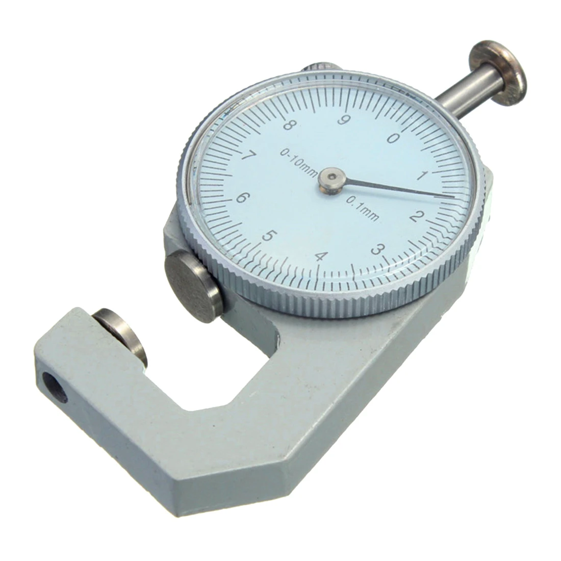

作者: ginastar    時間: 2017-5-11 16:44
其實有錶既厚薄規係點樣? 仲以為都係一片片咁
[attach]1981949[/attach]

作者: funfunhk    時間: 2017-5-11 16:59
回覆 27# ginastar
我諗是這些...
[attach]1981956[/attach]
作者: Kastena    時間: 2017-5-11 18:03
想買 thickness gauge 就有針表或數字表, 一分錢一分貨, 只會昇價, 量厚度是合適的.
如果買了厚薄規 feeler ...
xiao 發表於 2017-5-11 16:44
我以前個款外表大約係噤上下, 但肯定無噤高級, 係平野黎
可能我形容得唔太好
個把手位入面(我估)有彈弓之類結構, 用個時係一下按下去, 就睇到個數字
作者: xiao    時間: 2017-5-11 18:08
可能我形容得唔太好
個把手位入面(我估)有彈弓 ...
Kastena 發表於 2017-5-11 18:03
    習慣叫杳卡, 正統叫 micrometer
通常不叫厚薄規
作者: digiman    時間: 2017-5-11 18:34
可能我形容得唔太好
個把手位入面(我估)有彈弓 ...
我哋叫mil卡(取自μm=0.001mm),亦有人叫千分卡、千分尺
用呢種卡尺係要有基準規係手先可以量得準,因為扭快少少同慢少少都可以有誤差,要練習到每次量都可以同block gauge個數字一樣先可以去測實物,唔係嘅話公差又大咗,所以話一般diy基本好難會用到咁精
作者: wyhui5124    時間: 2017-5-11 18:47
ginastar 發表於 2017-5-11 16:44
    你呢隻係"飛乸"喎,即係feeler gauge

作者: Kastena    時間: 2017-5-11 19:34
可能我都係講錯左、因為我以前使用的時候唔係扭的、係按下去的、而且一放手就會自動彈返上去、應該唔係這種精準到 0.001mm 既器材
作者: digiman    時間: 2017-5-11 19:44
本帖最後由 digiman 於 2017-5-11 19:50 編輯
可能我都係講錯左、因為我以前使用的時候唔係扭的、係按下去的、而且一放手就會自動彈返上去、應該唔係這種 ...
Kastena 發表於 2017-5-11 19:34
呢種?
定係呢款
作者: Kastena    時間: 2017-5-11 19:49
呢種?
digiman 發表於 2017-5-11 19:44
我估係啦、個外表似左 9 成
這款個名係咩?
唔該哂
作者: digiman    時間: 2017-5-11 19:52
我估係啦、個外表似左 9 成
這款個名係咩?
唔該哂
Kastena 發表於 2017-5-11 19:49
Thickness gauge,都可以叫厚度規嘅
作者: Kastena    時間: 2017-5-11 20:00
digiman 發表於 2017-5-11 19:52
明白、我以前係用第ー幅圖個款
作者: digiman    時間: 2017-5-11 20:17
本帖最後由 digiman 於 2017-5-11 20:18 編輯
明白、我以前係用第ー幅圖個款
Kastena 發表於 2017-5-11 20:00
    通常係俾qc大量測量用,如果係手持又非軟性薄片用圓頭會好啲,非專業用其實普通卡尺都得,唔一定要用佢
作者: Kastena    時間: 2017-5-11 20:28
通常係俾qc大量測量用,如果係手持又非軟性薄片用圓頭會好啲,非專業用其實普通卡尺都得,唔一定要 ...
digiman 發表於 2017-5-11 20:17
我唔係好記得、以前好似係尖/圓頭、肯定唔係平頭
其實唔用都可以、以前係貪佢度得快
