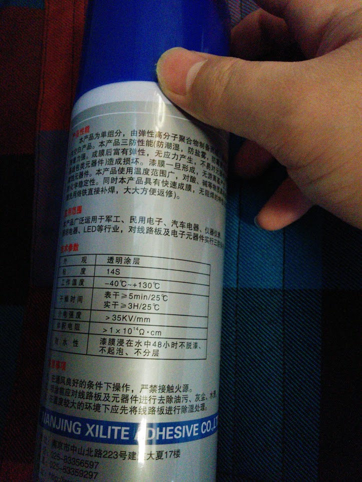

塊板霉成咁.. 唔敢再比佢沾水氣了... 只好出動三防漆
噴上三防漆後
幾分鍾後就干了大半了
然後把它裝回去就一切正常了, 再沒有故障了.

支快乾三防漆有冇形成一層膜?反而覺得代理用油的更正宗,雖然手工有夠馬虎

支快乾三防漆有冇形成一層膜?反而覺得代理用油的更正宗,雖然手工有夠馬虎  ...
ginastar 發表於 2017-6-8 20:35
噴完三防漆係會有層絕緣膜的....而且可直接落雞補焊
睇SPEC 算不錯的...

回覆 11# kamcm
三防噴漆是用淘的?
壓縮氣可運嗎?
作者: kamcm    時間: 2017-6-9 16:18
回覆  kamcm
三防噴漆是用淘的?
壓縮氣可運嗎?
TH30 發表於 2017-6-9 15:39
淘的, 可能因為以前冇咁嚴, 所以運到

    三防其實係咩料,有冇英文名?
作者: xiao    時間: 2017-6-9 17:15
回覆 11# kamcm
    請問這種有沒有pvc噴完的臭味
作者: kamcm    時間: 2017-6-9 17:20
回覆  kamcm
    請問這種有沒有pvc噴完的臭味
xiao 發表於 2017-6-9 17:15
有味
所以遲D 都打算係香港買多枝CRC 看門口...
作者: xiao    時間: 2017-6-9 17:31     標題: RE: 拆解 日立窗口冷氣 死亡之迷
有味
kamcm 發表於 2017-6-9 17:20
室溫用用松香加酒精的溶濟防水氣也很好
50度c就不行了

#10用甚麼起舊三防漆?
TH30 發表於 2017-6-9 22:43
代理用的唔知係咩來 多數唔係三防漆,而係其他物料。。因為我一噴三防漆,代理之前油落去的就比三防漆起番哂出來。
如果大家都係用三防漆, 照計應該唔會搞成咁
