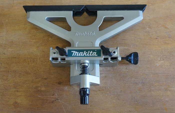

作者: ginastar    時間: 2017-6-30 08:58
最初我都自製, 雖可用但要微調就不準, 後來見原廠唔算貴, 又可連續微調先買
[attach]1993570[/attach]
另外lock行程我較中間, 因為最短行程用姆指關機時, 食指會碰到
作者: digiman    時間: 2017-6-30 09:26
本帖最後由 digiman 於 2017-6-30 10:08 編輯
另外lock行程我較中間, 因為 ...
ginastar 發表於 2017-6-30 08:58
今次只用咗$20買2尺白鋼枝,塊鋁板唔使錢,diy其中一個樂趣係研究工具、自製配件等過程,先自製(覺得不足後)跟住買返原廠/專業配件應該係好多人嘅歷程,雖然有時會浪費時間,但過程中會領略到啲嘢
ching你呢幅相睇真啲,前面兩個膠都可以調整?又真係正好多
作者: ginastar    時間: 2017-6-30 12:59
fence係用螺絲調整, 影埋個底部你睇
[attach]1993614[/attach]
[attach]1993613[/attach]
自做配件, jig... 除左慳錢, 更是一個學習過程, 就像小動物咬來咬去當練習... 以後木工做得好唔好, 靚唔靚就係這些過程的成果.
