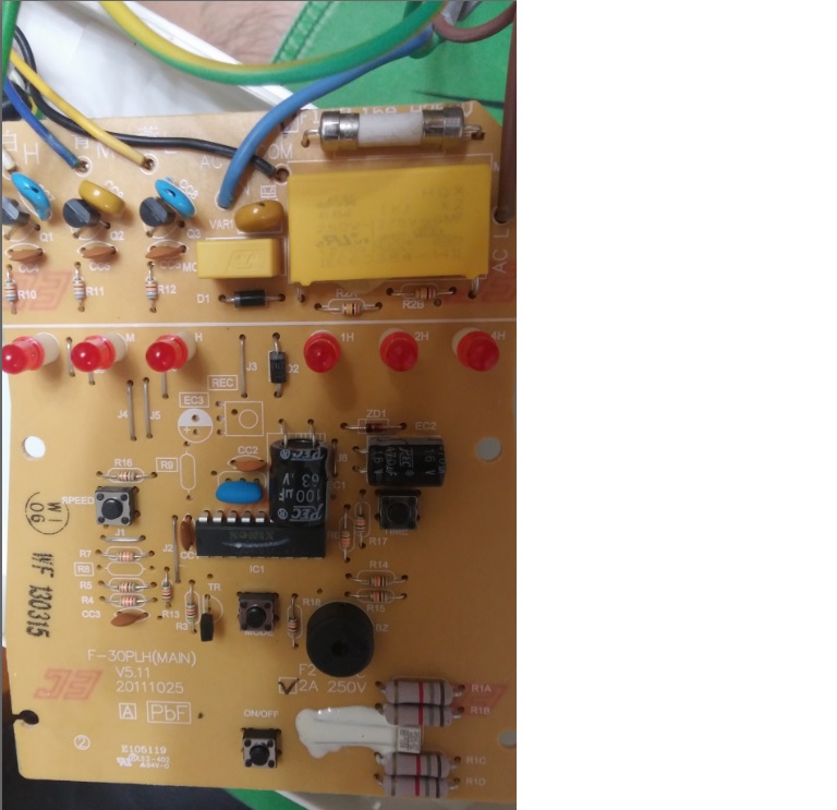

作者: wingchan19f    時間: 2017-6-27 20:27
[attach]1993053[/attach]
作者: wingchan19f    時間: 2017-6-28 12:39
請問係咪utx 2粒黃色長方形 ?
作者: C_Law    時間: 2017-6-28 17:27
6# 幅相睇不清 Label,而且無背面的相睇不到走線,只能靠估。
如果係阻容降壓出事,估計係相中右上角粒大黃色 X 電容。有電容錶可以試下拆出來度電容值,又或者直接買粒新電容換上去試下。SSP 價應該 $10 有找。
以下涉及帶電測試,小心。
睇下幅相中央粒 IC 的號碼,上網搵 Datasheet,睇下粒 IC 供電的腳位。駁插蘇後度下粒 IC 供電位的電壓,睇下幾多 V 以及是否穩定。再度住個電壓試下開機,睇下這電壓是否在開機的一刻突然跌一跌。又或者試下度粒 ZD1(1H、2H LED 對落)兩端的電壓(似係阻容降壓後用來做穩壓)。
如果電壓本就不穩定,又或者在開機的一刻跌一跌,就多數係這粒大黃色電容出事。
注意,阻容降壓後的 DC 電,其中一端係直接駁住 220Vac 的其中一端,雖然正路係駁 N,但難保不會駁錯,所以度電壓時要特別小心,長氣都要再講多聲,無電器維修安全知識就不要自己搞。
作者: wingchan19f    時間: 2017-6-28 17:54
[attach]1993275[/attach]謝謝回覆
作者: C_Law    時間: 2017-6-28 18:33
睇埋背面的走線,同我估計的差不多。
ZD1 兩端即係粒 IC 供電的兩端。度 ZD1 電壓比較容易落它錶枝針。度 IC 腳就容易不小心被它錶枝針 Short 埋旁邊隻腳。
作者: 迷語人    時間: 2017-6-28 18:46
我之前都係類似情況,後來發現圖中右上方電容乾塘,換左之後用到現在一年多都完全正常。
作者: wyhui5124    時間: 2017-6-28 19:03
之前有師兄把風扇開唔著,結果又係壞降壓電容:
http://www.hkepc.com/forum/viewt ... ight=kdk&page=1
