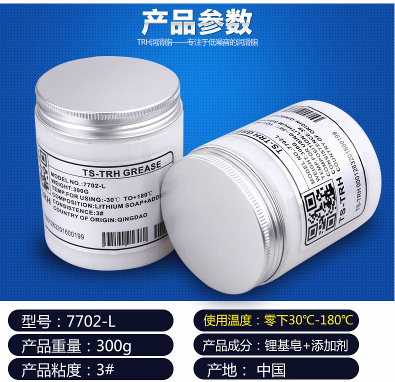

Shell 220 係遼寧省運落來
[attach]1995072[/attach]
作者: pka    時間: 2017-7-9 20:46
請問啡黃色膏同白色膏潤滑油
有什麼分別?
Thx
