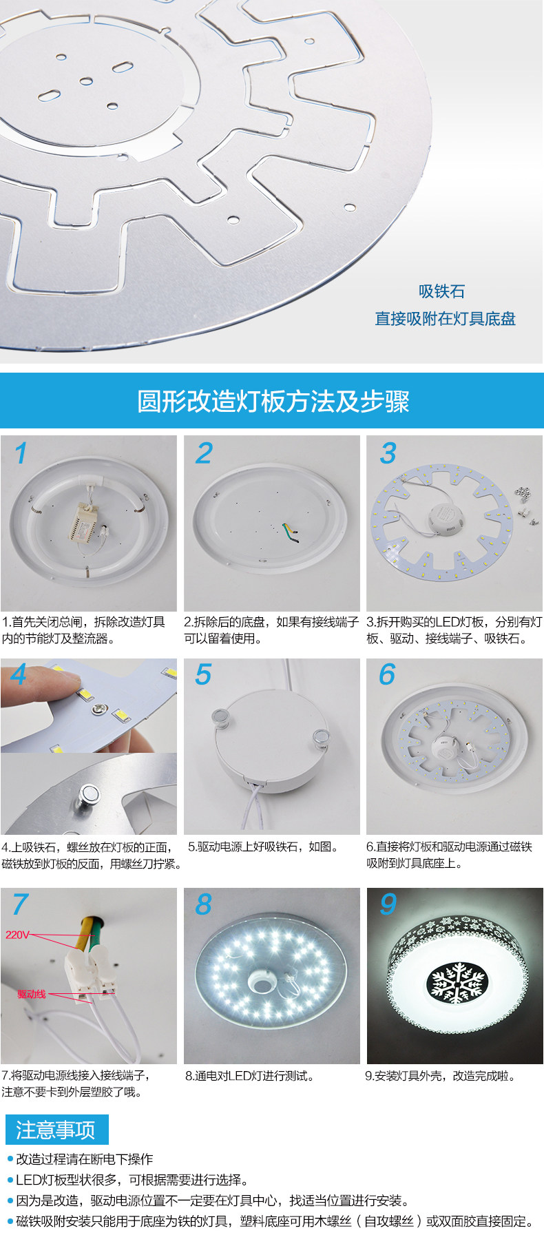

作者: fatfish    時間: 2017-7-27 13:59
回覆  belleville
    LED吸頂燈 是否壞左要成套換好麻煩 ?
peacehoperisc 發表於 2017-7-27 12:47
led吸顶灯改造板..........
[attach]1999897[/attach]

而家就系用緊吸盤燈,其實好易裝拆晒舊火牛同圓管.
LED 吸盤燈底部有磁石只系駁L,N 攪店,買過十幾蚊幾十都有用左幾個月都未壞.

作者: kswong8d    時間: 2017-7-27 15:08
[attach]1999911[/attach]
led吸顶灯改造板..........
fatfish 發表於 2017-7-27 13:59
我找到的是直接上螺絲的
作者: 別問我是誰    時間: 2017-7-27 15:35
本帖最後由 別問我是誰 於 2017-7-27 15:45 編輯
我找到的是直接上螺絲的
kswong8d 發表於 2017-7-27 15:08
你支燈下次壞咗 唔駛成支換 只換燈片火牛就得

作者: fatfish    時間: 2017-7-27 15:43
led吸顶灯換板.......
[attach]1999916[/attach]
作者: peacehoperisc    時間: 2017-7-27 16:13
led吸顶灯換板.......
fatfish 發表於 2017-7-27 15:43
    即是壞左就換 圖2 既芯片就 OK ? 好像換傳統光管一般 ?
但芯片是否好像傳統光管 有統一標準 ? 傳統光管幾多 W 圓管係隻隻牌子一樣尺寸插頭
作者: heston    時間: 2017-7-27 16:42
當然要有呎寸,你可以在買燈的店購買多一個燈作後備用
作者: fatfish    時間: 2017-7-27 18:21
但芯片是否好像傳統光管 有統一標準 ? 傳統 ...
peacehoperisc 發表於 2017-7-27 16:13
無統一標準, 要自己接電線.
[attach]1999937[/attach]
